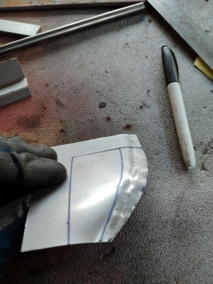

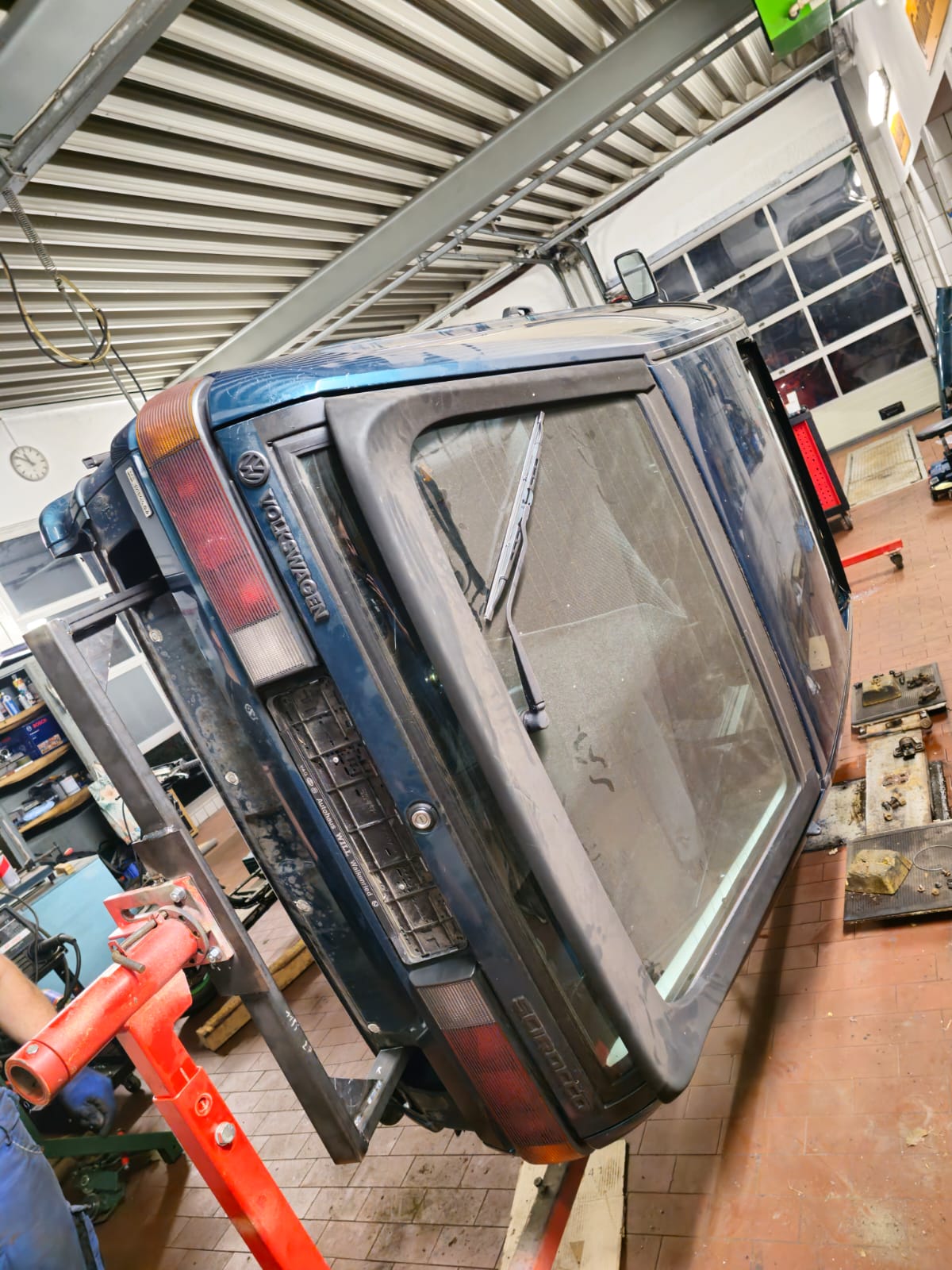

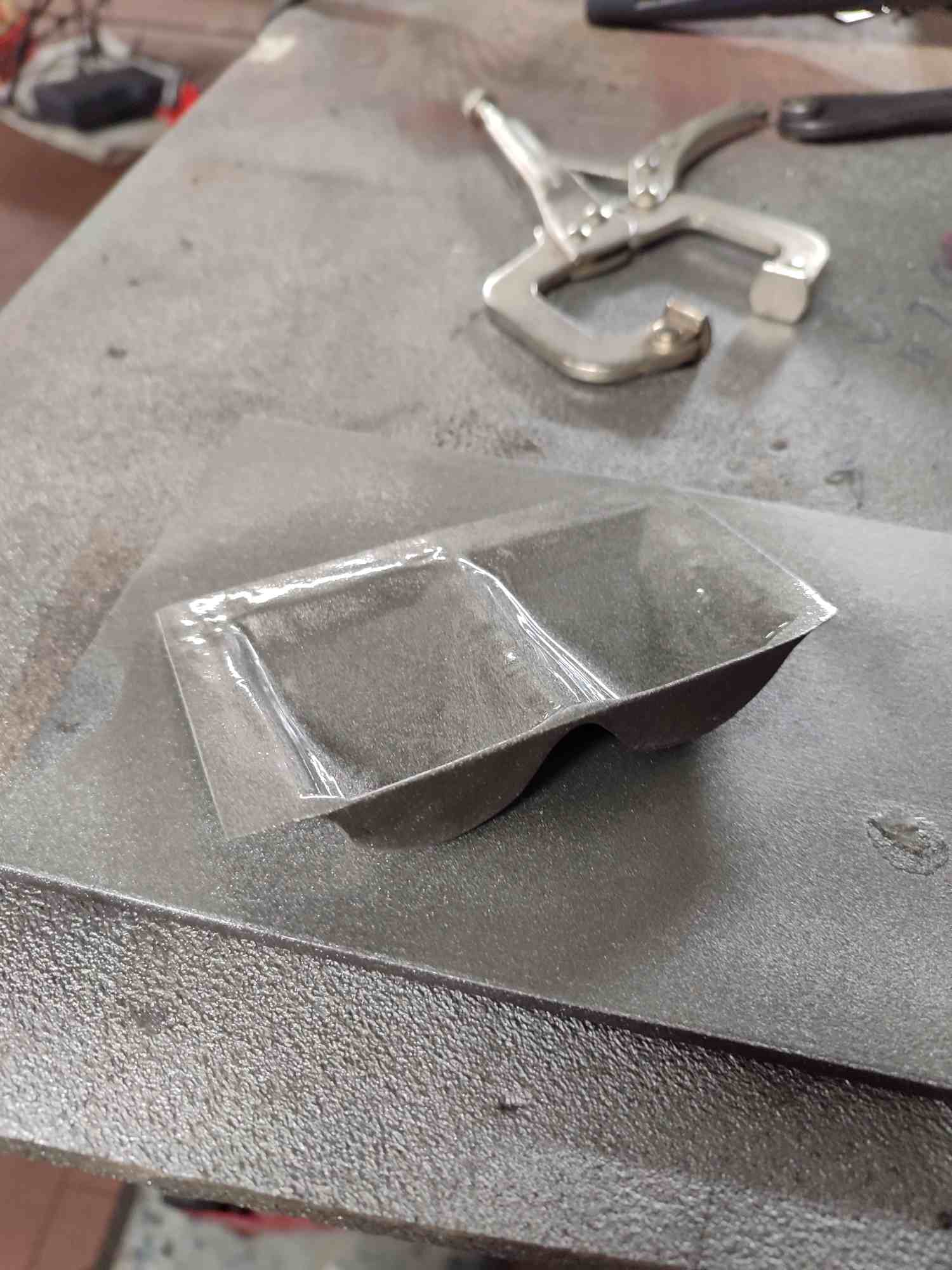

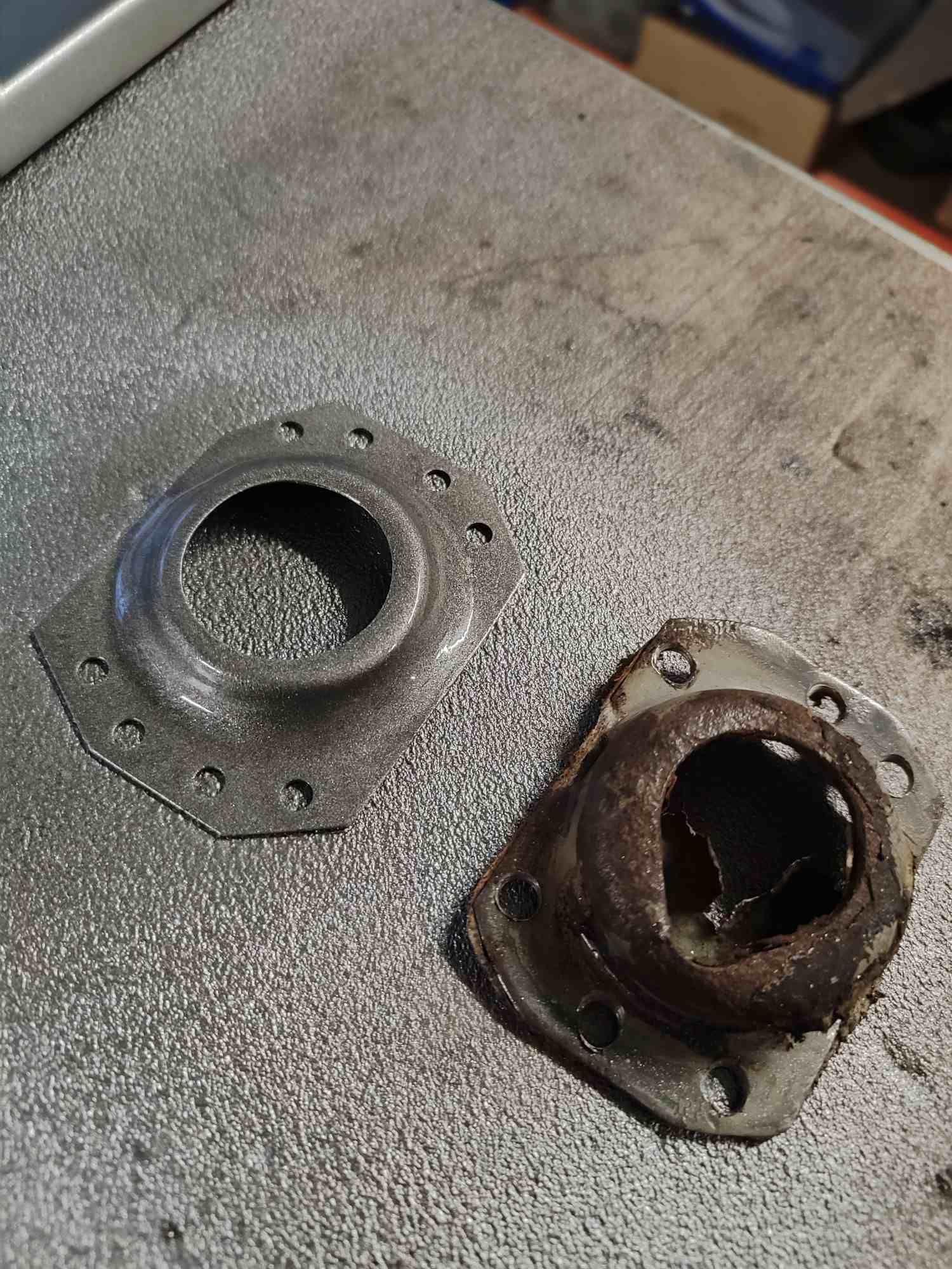

Durch Zufall bin ich an einen 2ten Rocco gekommen und dachte mir "ach den machst du fix fertig" naja, was soll ich sagen aus mal eben fix ist ein riesen Projekt geworden. Er war leider an vielen Stellen sehr faul - ich dafür so gar nicht :hihi:

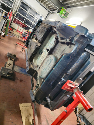

Zur Geschichte: Der Rocco stammt aus erster Hand und wurde in genau dem Autohaus ausgeliefert, in dem er jetzt aufgebaut wird, da ich die Möglichkeit hatte, die Hallen meines ehemaligen Arbeitgebers zu mieten :hihi:

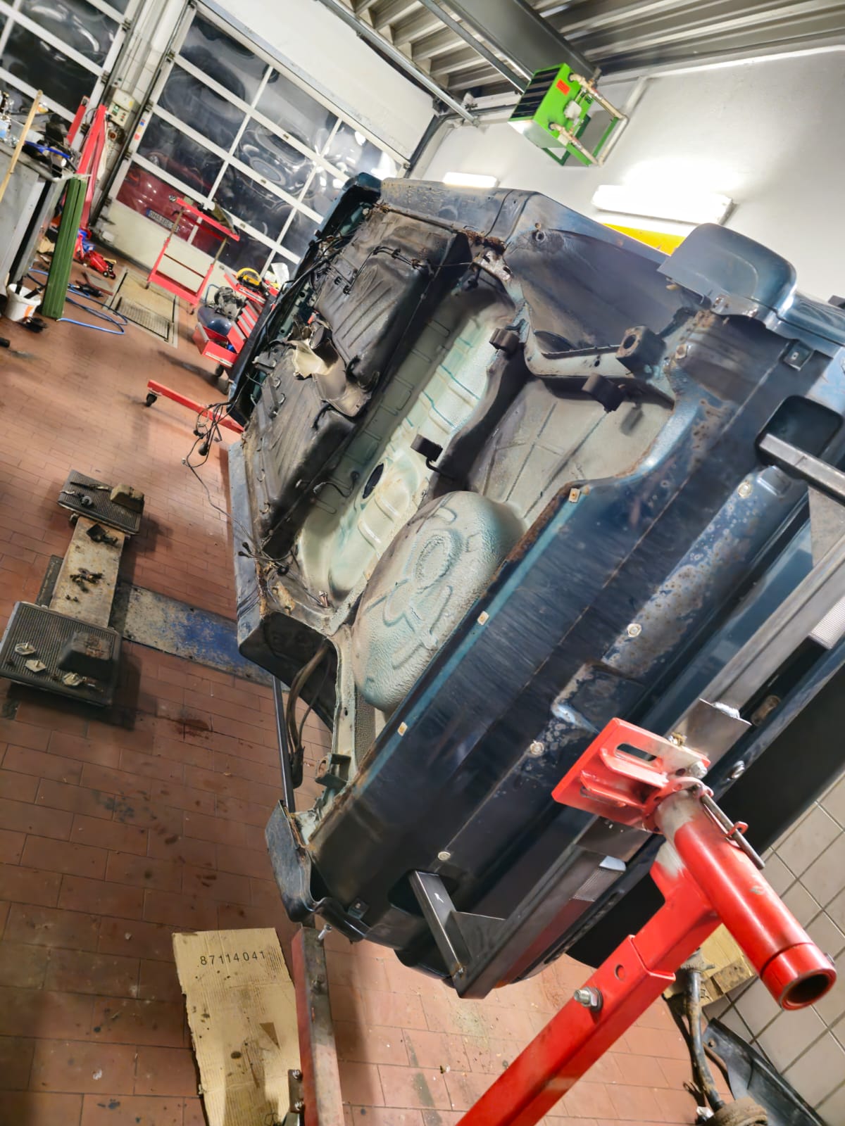

Nachdem durchschauen, habe ich mir einen Schlachtplan gemacht, Motor, Achsen und co raus und so konnte er auf dem Drehgestell Einzug halten. Großflächig habe ich mit der " Fleckenschere" sämtliche Rost Bleche raus getrennt und neu gebaut.
Alle Bleche wurden von Hand bearbeitet - keine Reparaturbleche!

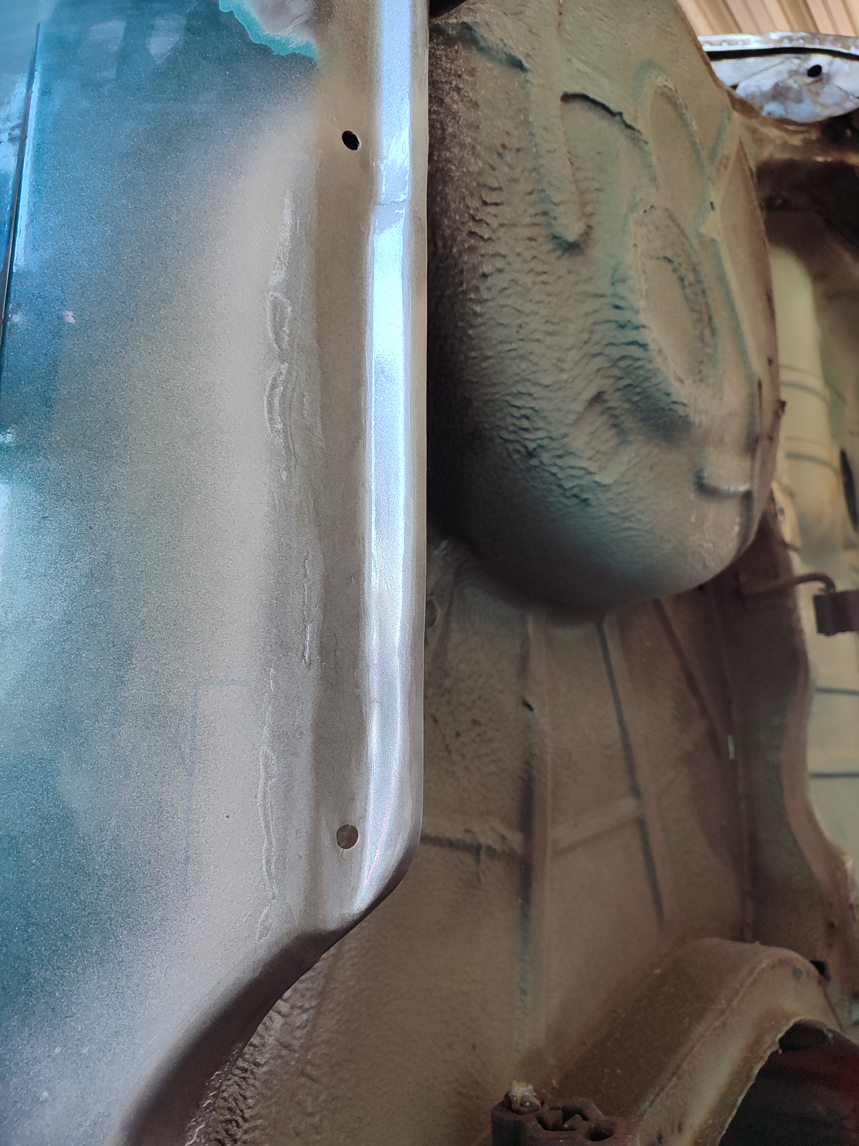

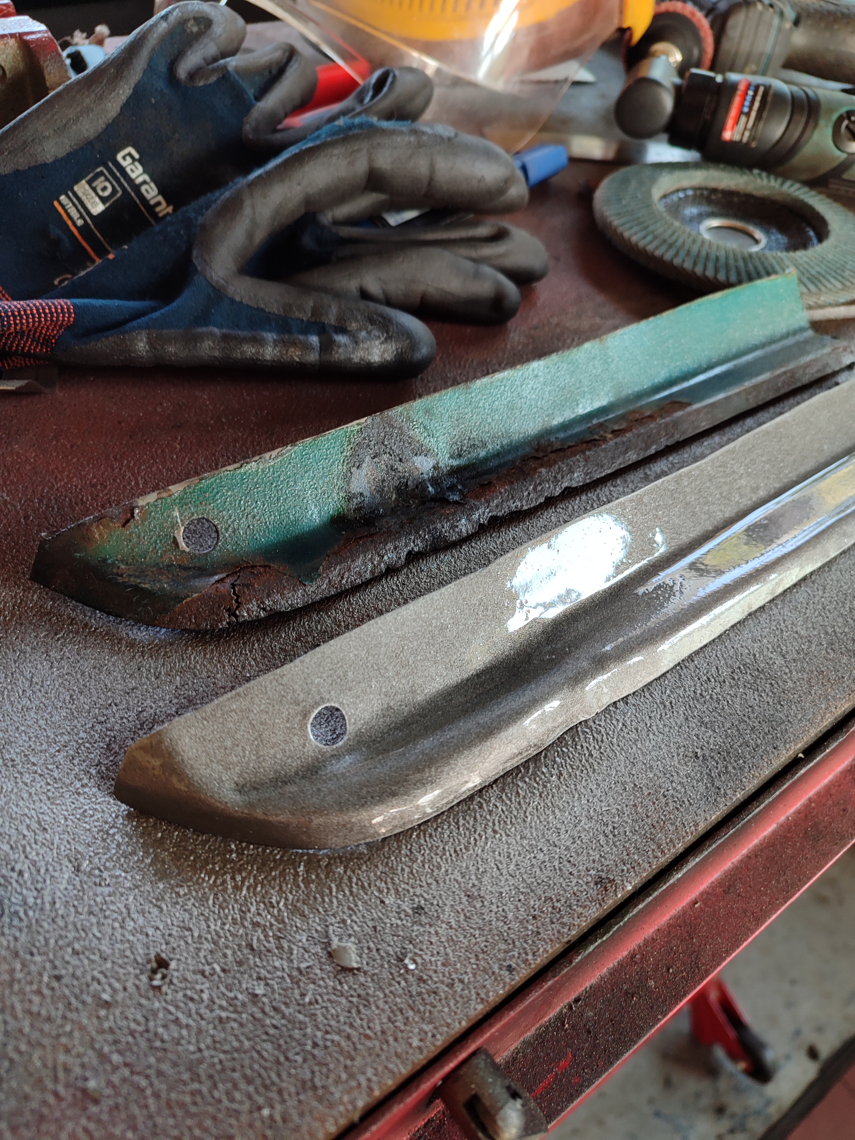

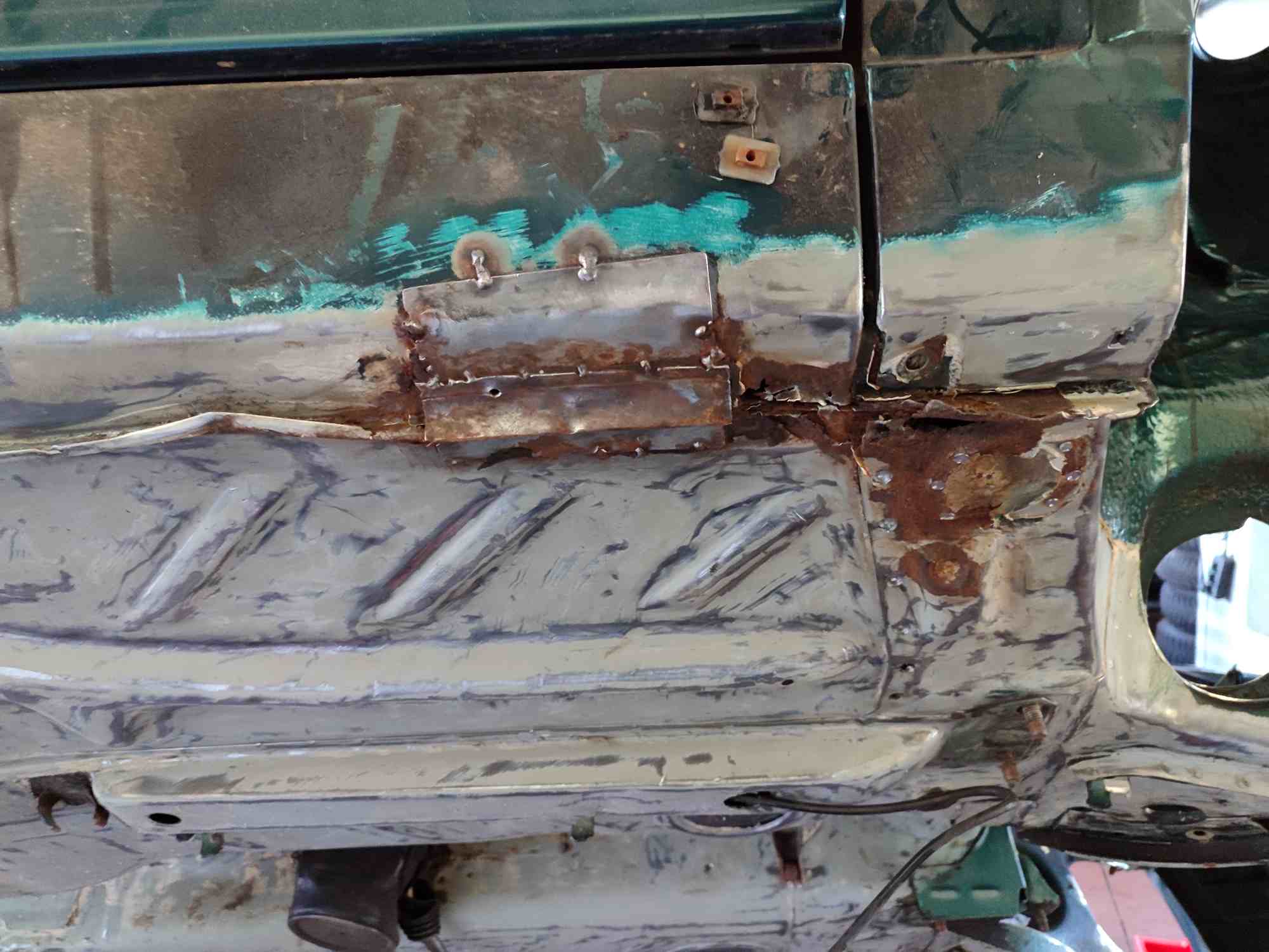

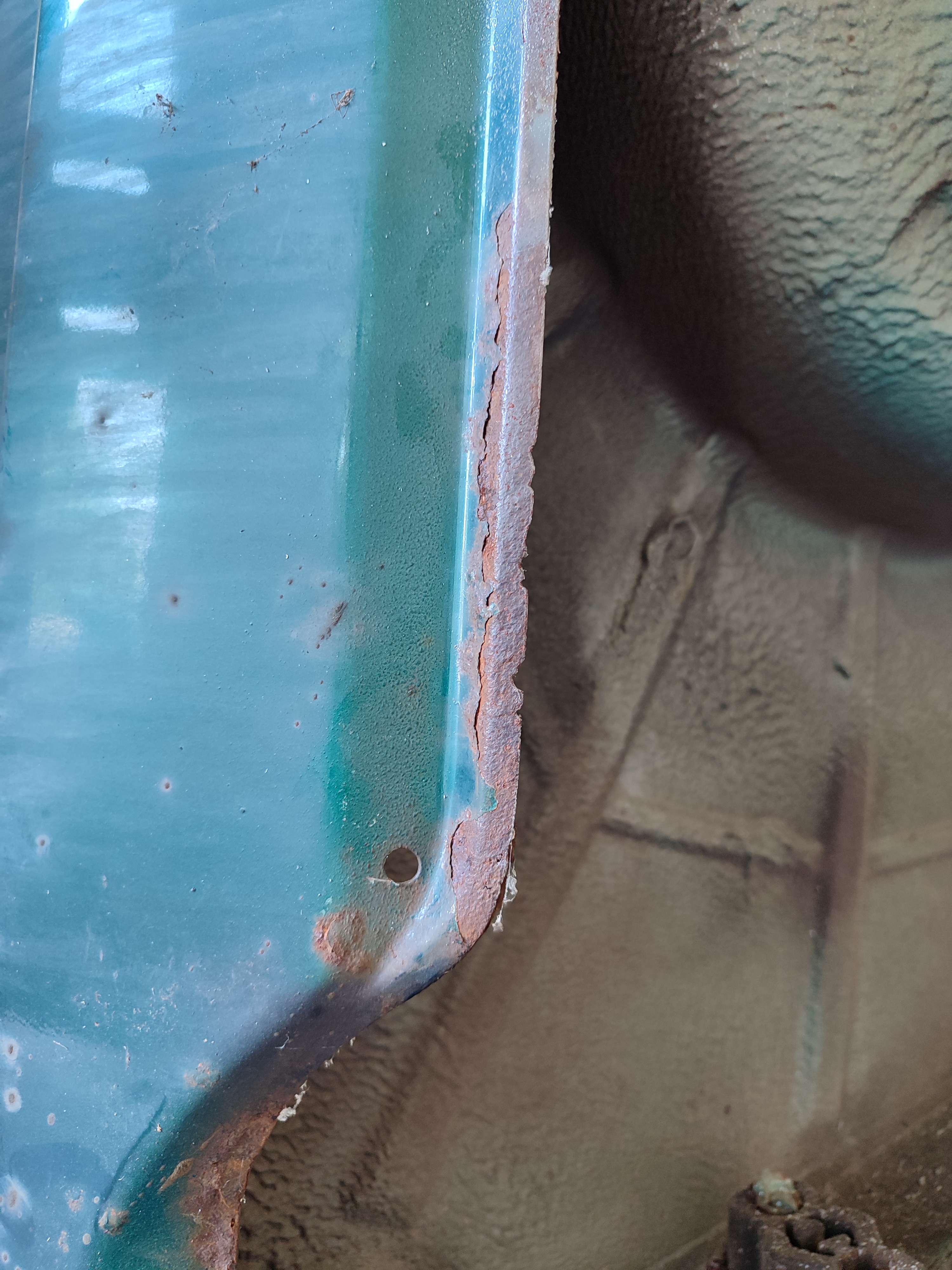

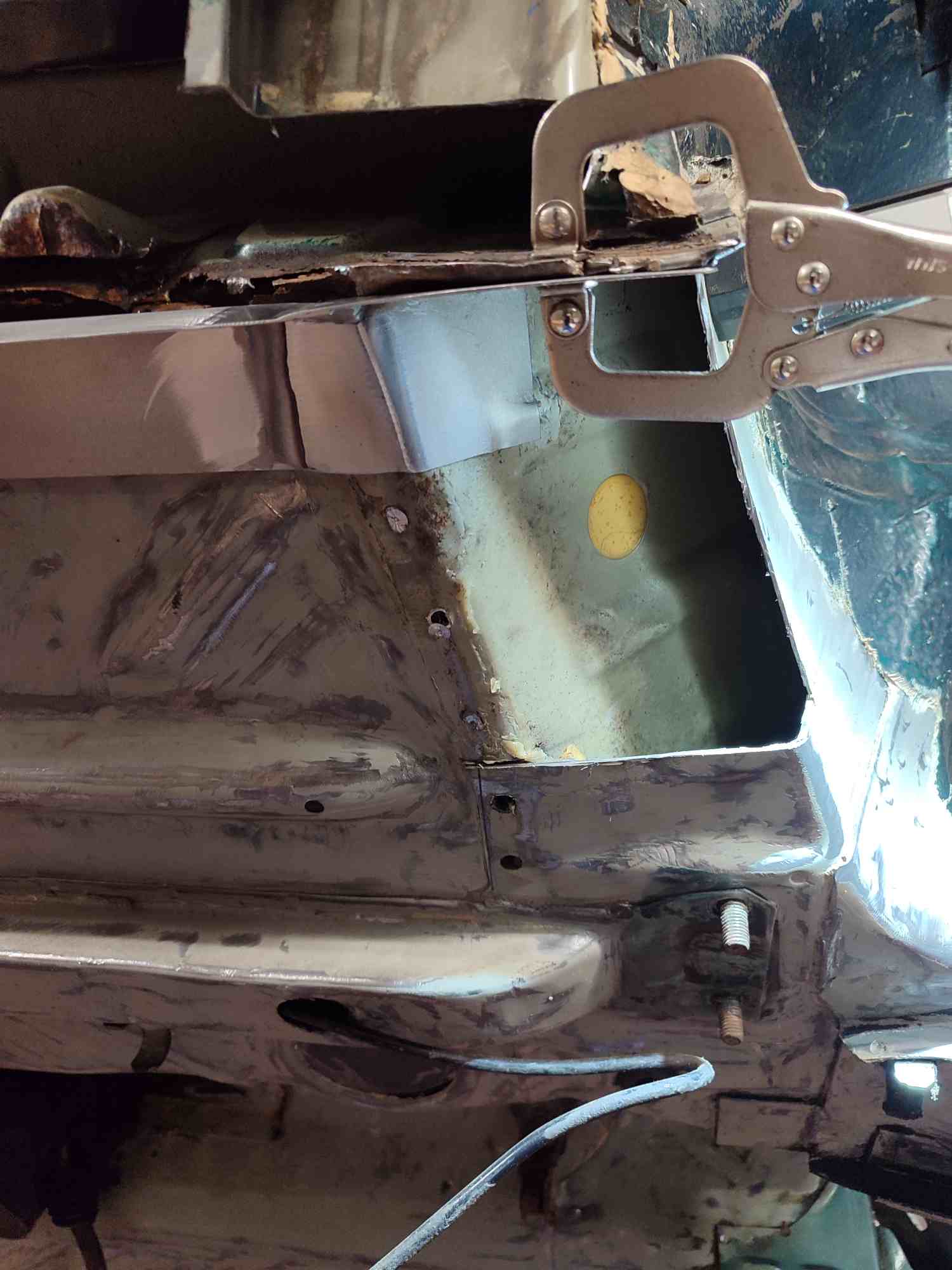

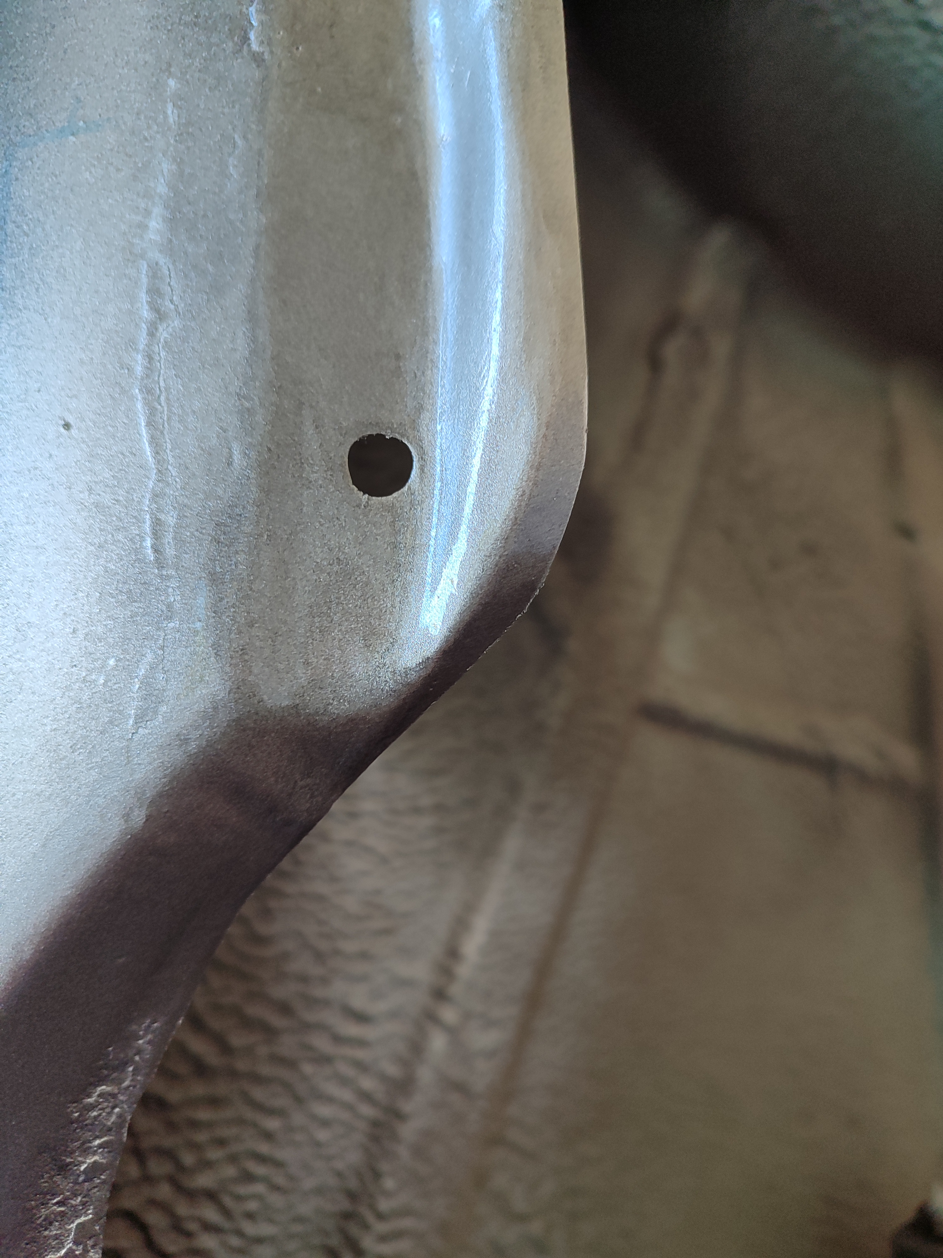

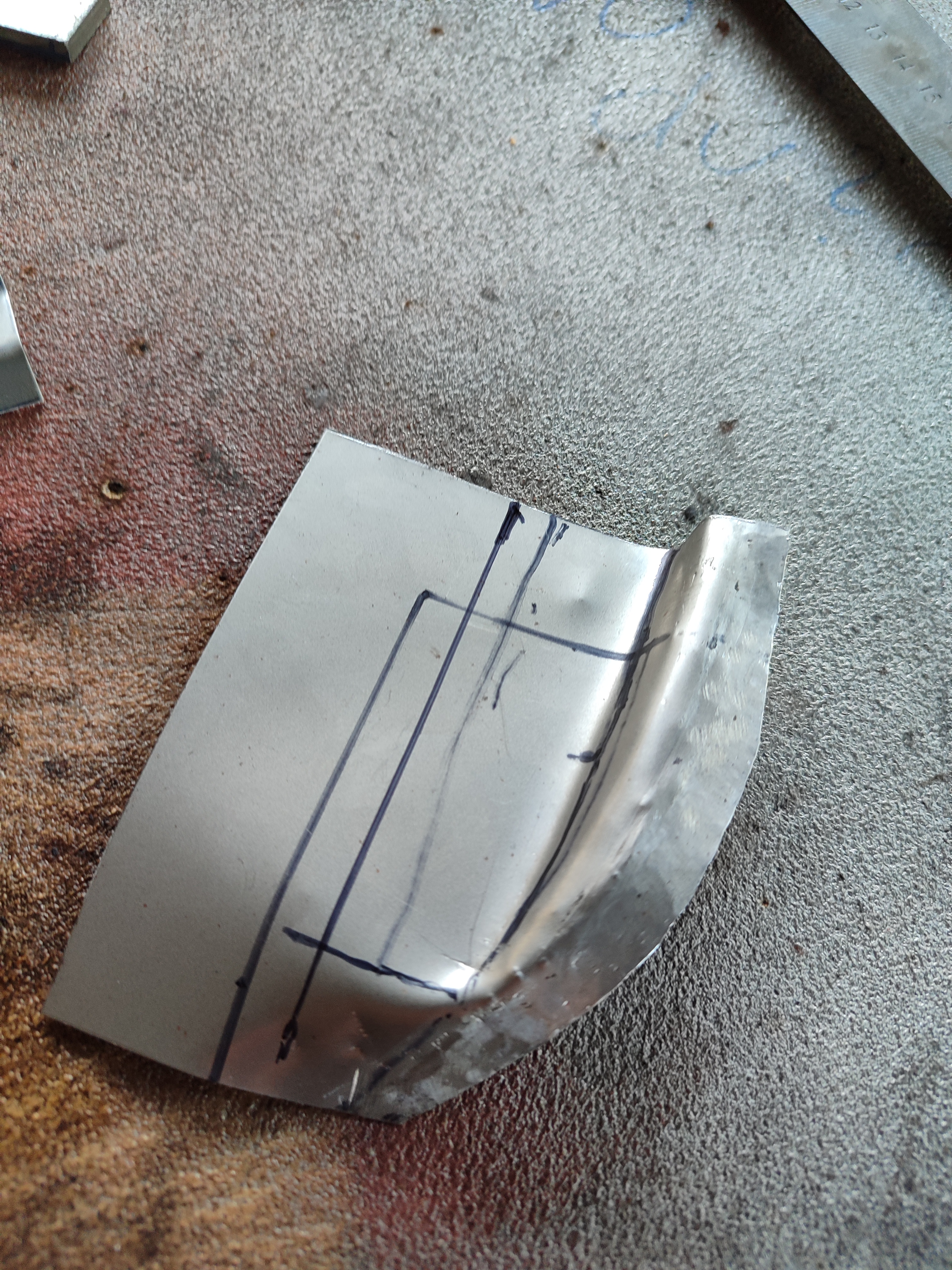

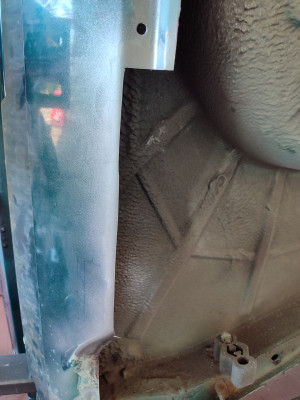

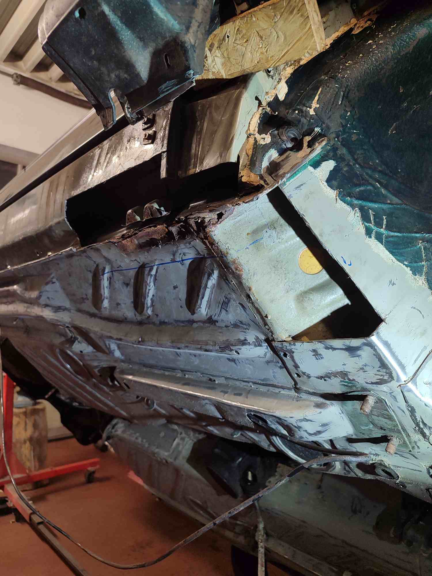

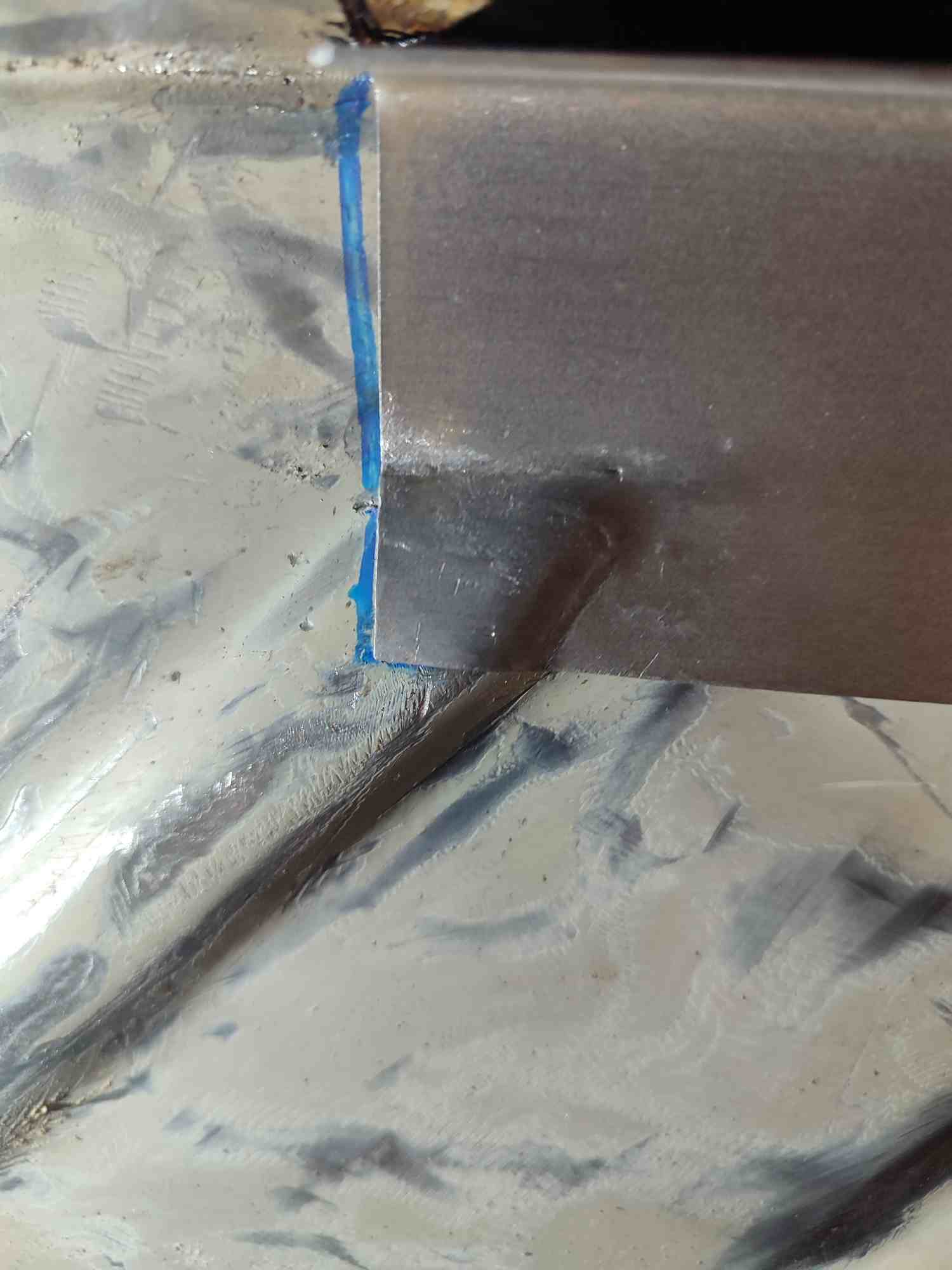

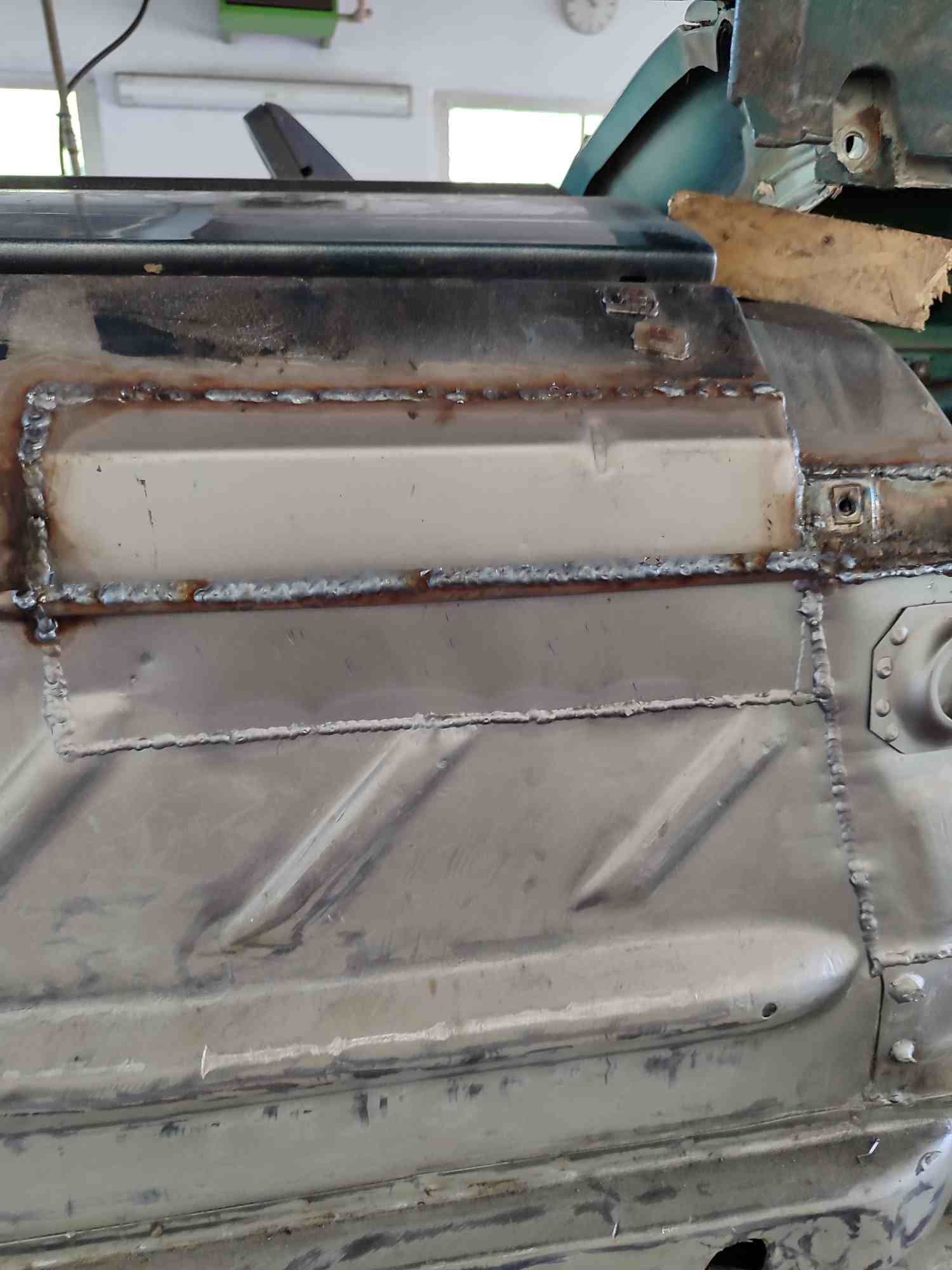

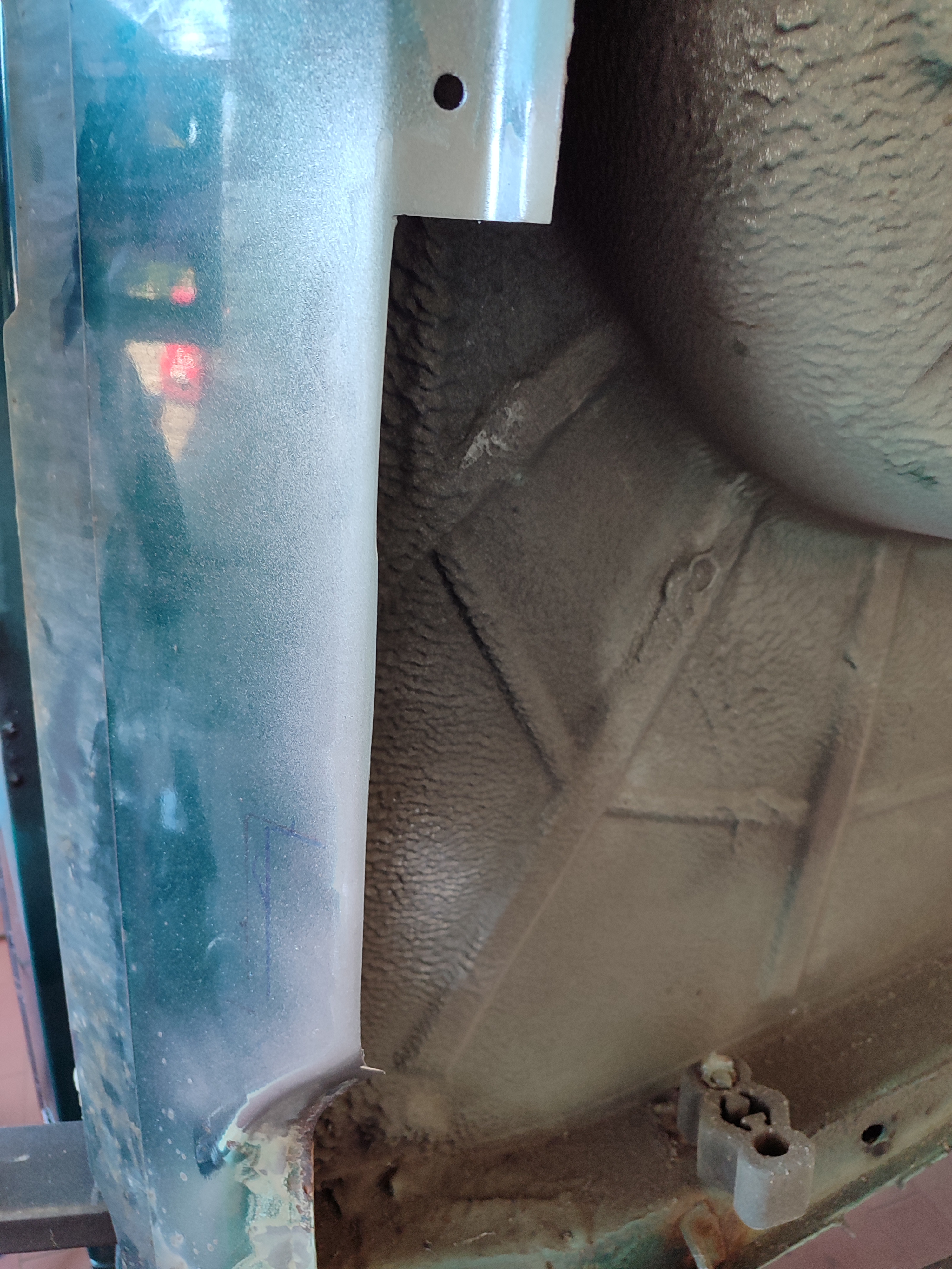

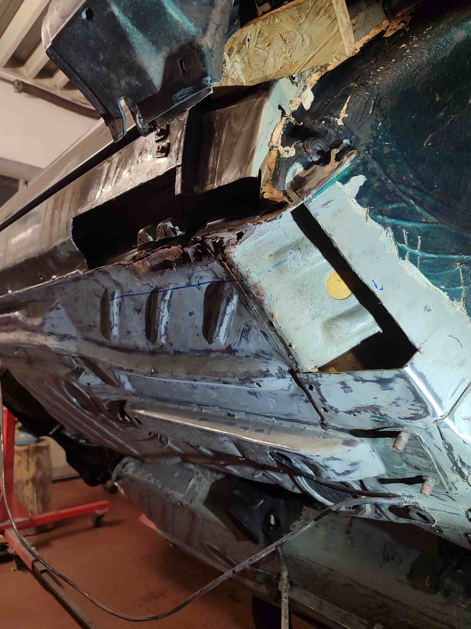

Hier ein paar Impressionen vom Schweller. Ich vermute, dass er falsch aufgebockt wurde, die Witterungseinflüsse im Harz haben ihr übriges getan. Dazu eine Pfusch Reparatur und das ganze war perfekt.

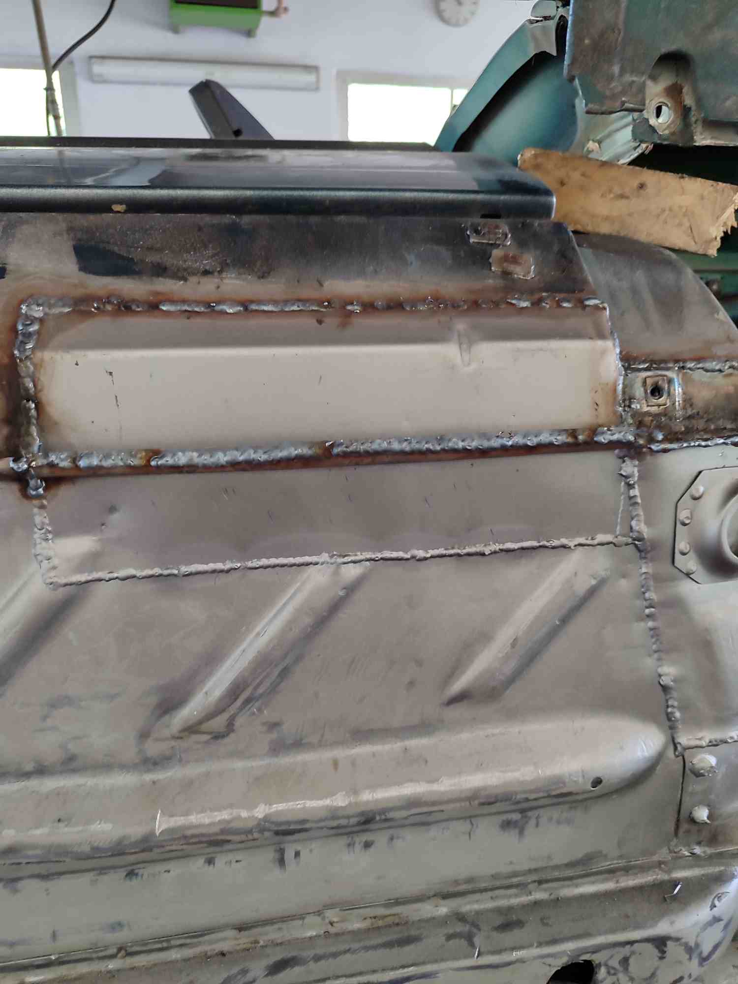

Eigentlich macht mein Schweißgerät ( sogar in Verbindung mit mir 😁 ) die schönsten Nähte, allerdings kam trotz gründlicher Reinigung doch noch der ein oder andere Tropfen Wachs, der es mir sehr erschwert hat.

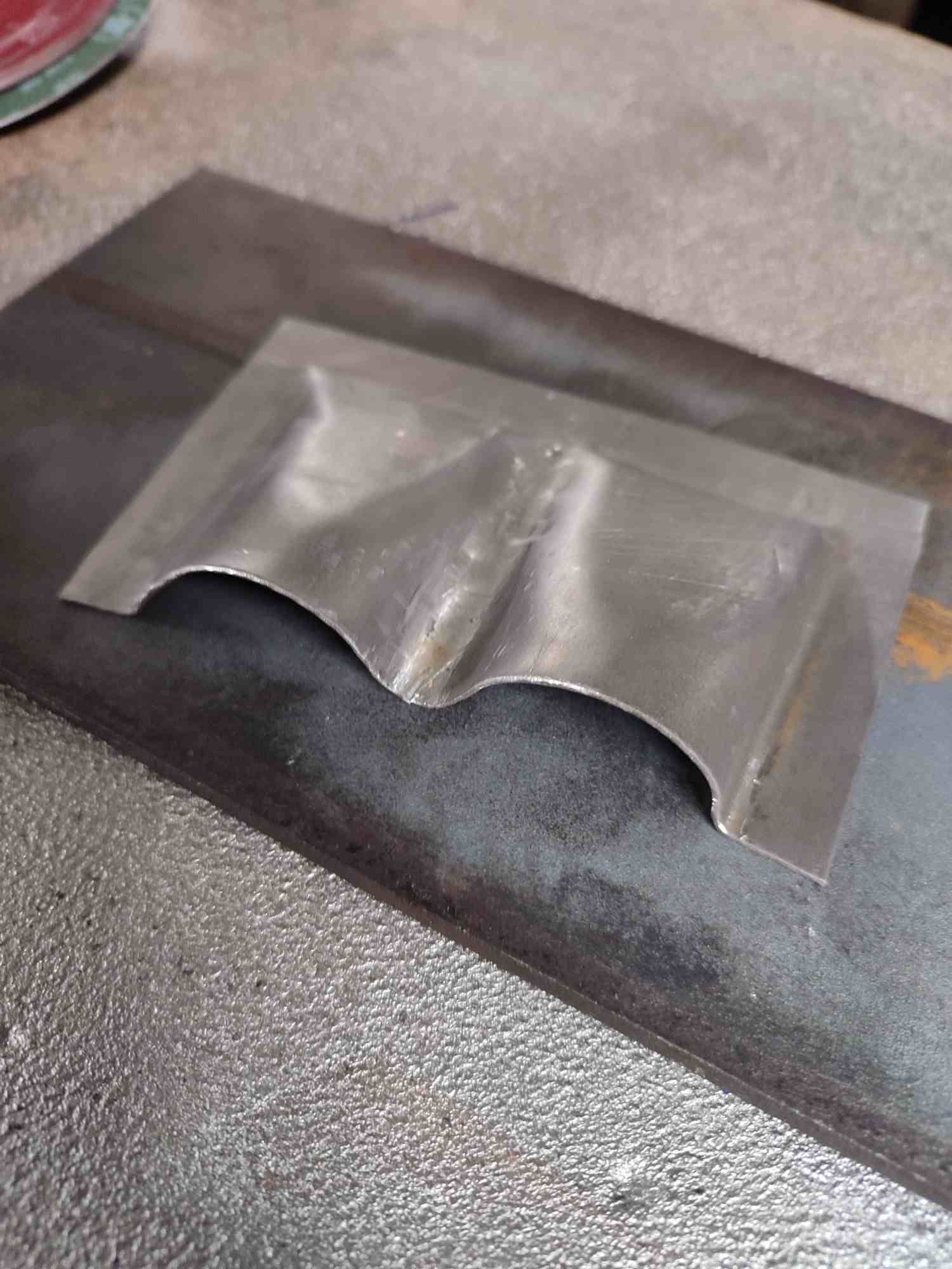

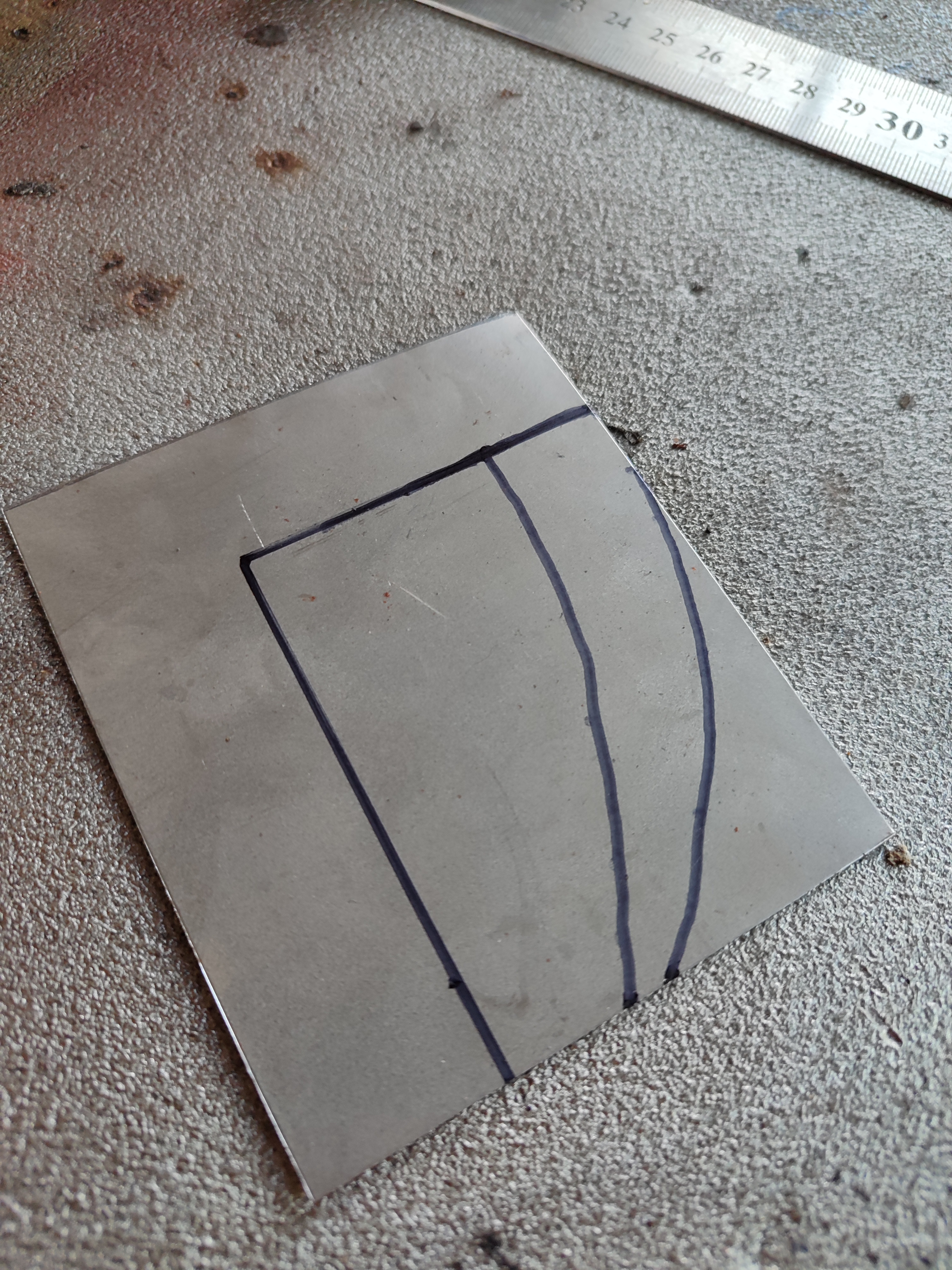

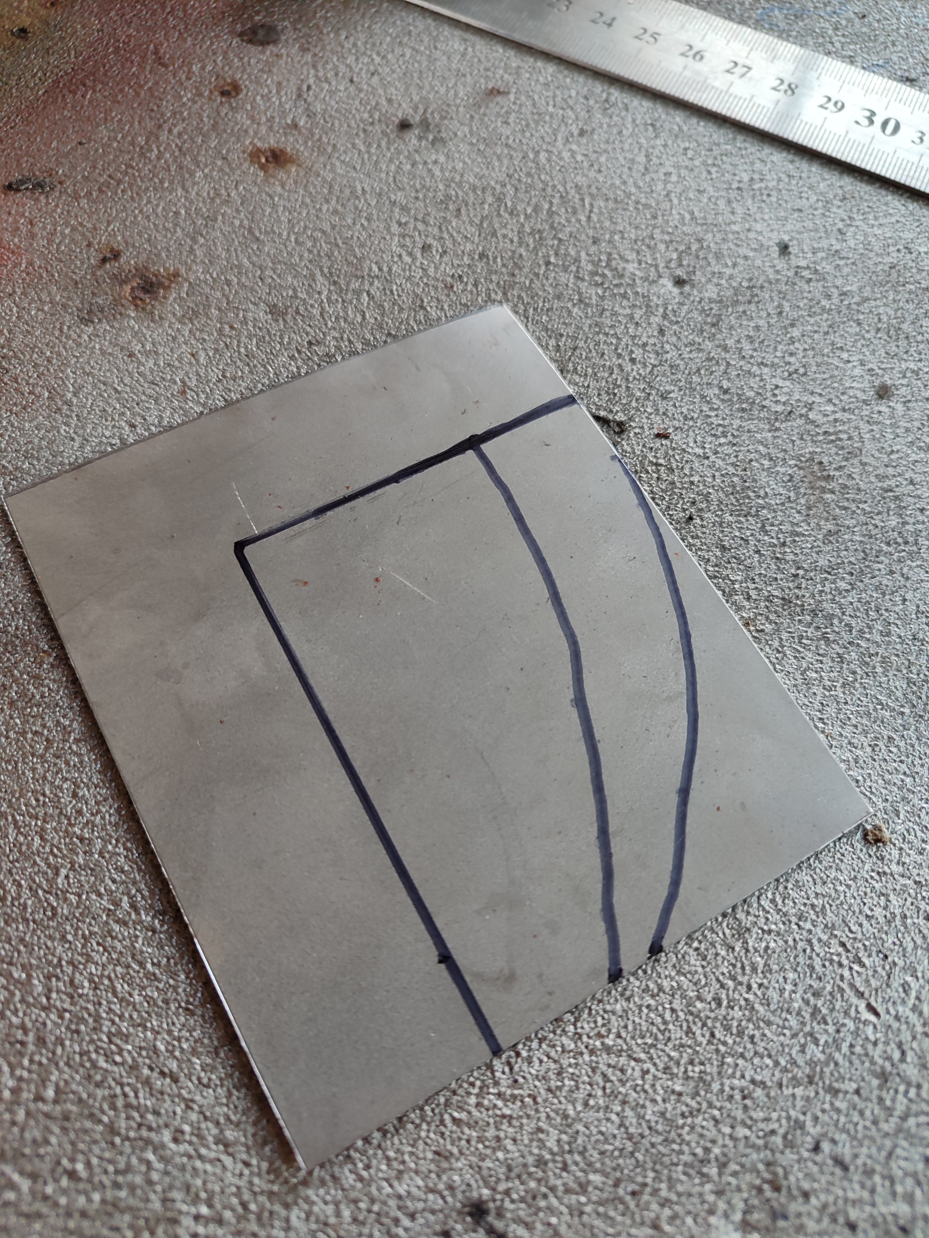

Die Bleche sind 0,8mm DC01 zum Teil DC04 Tiefziehblech.
Die innere Schweller Versteifung war schon eine kleine Herausforderung, da es DC01 1,5mm Blech ist.
Nachdem alles großflächig mit der "Fleckenschere" bearbeitet und gereinigt wurde, kam Schweiß Primer ins Spiel.

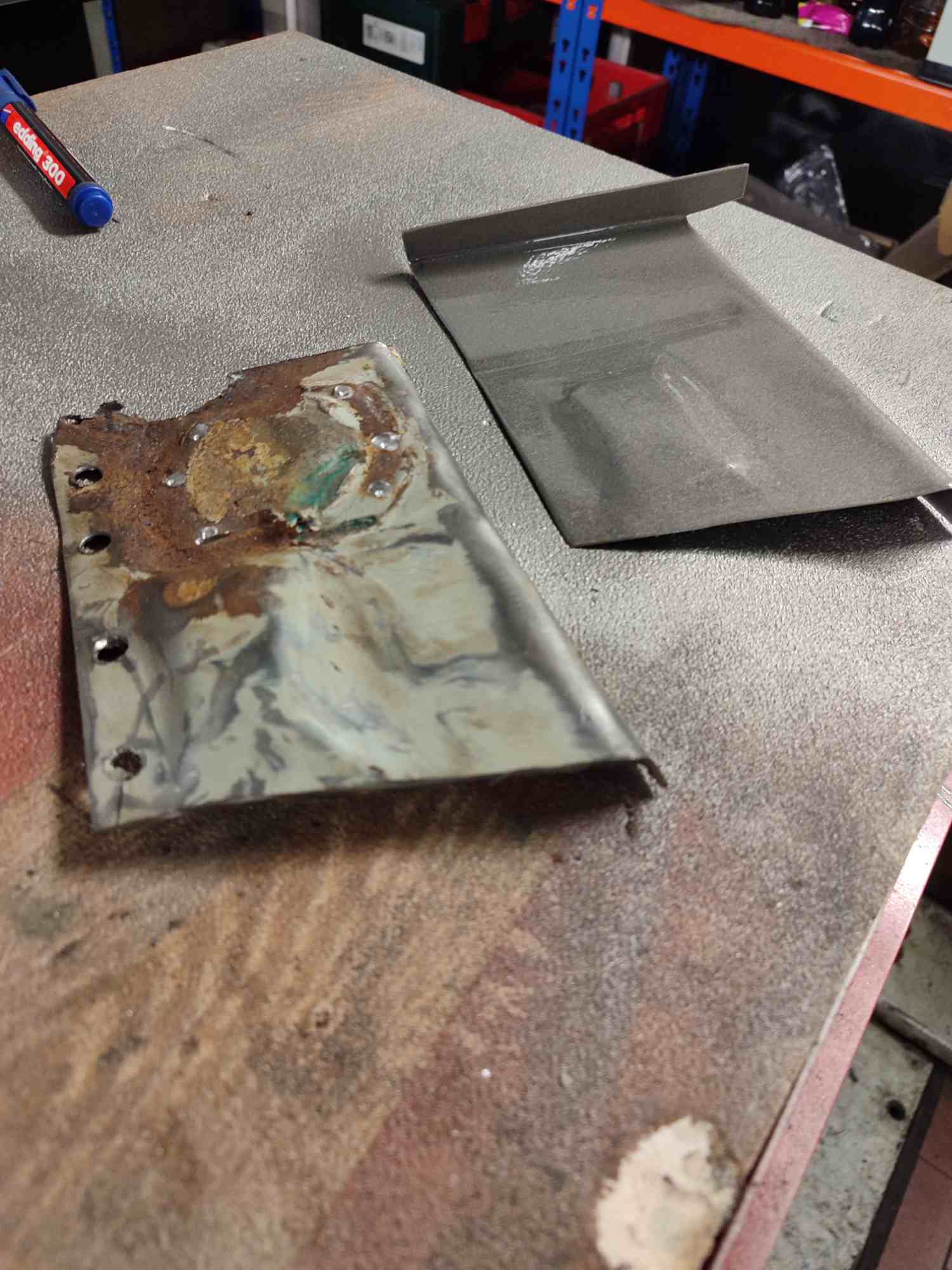

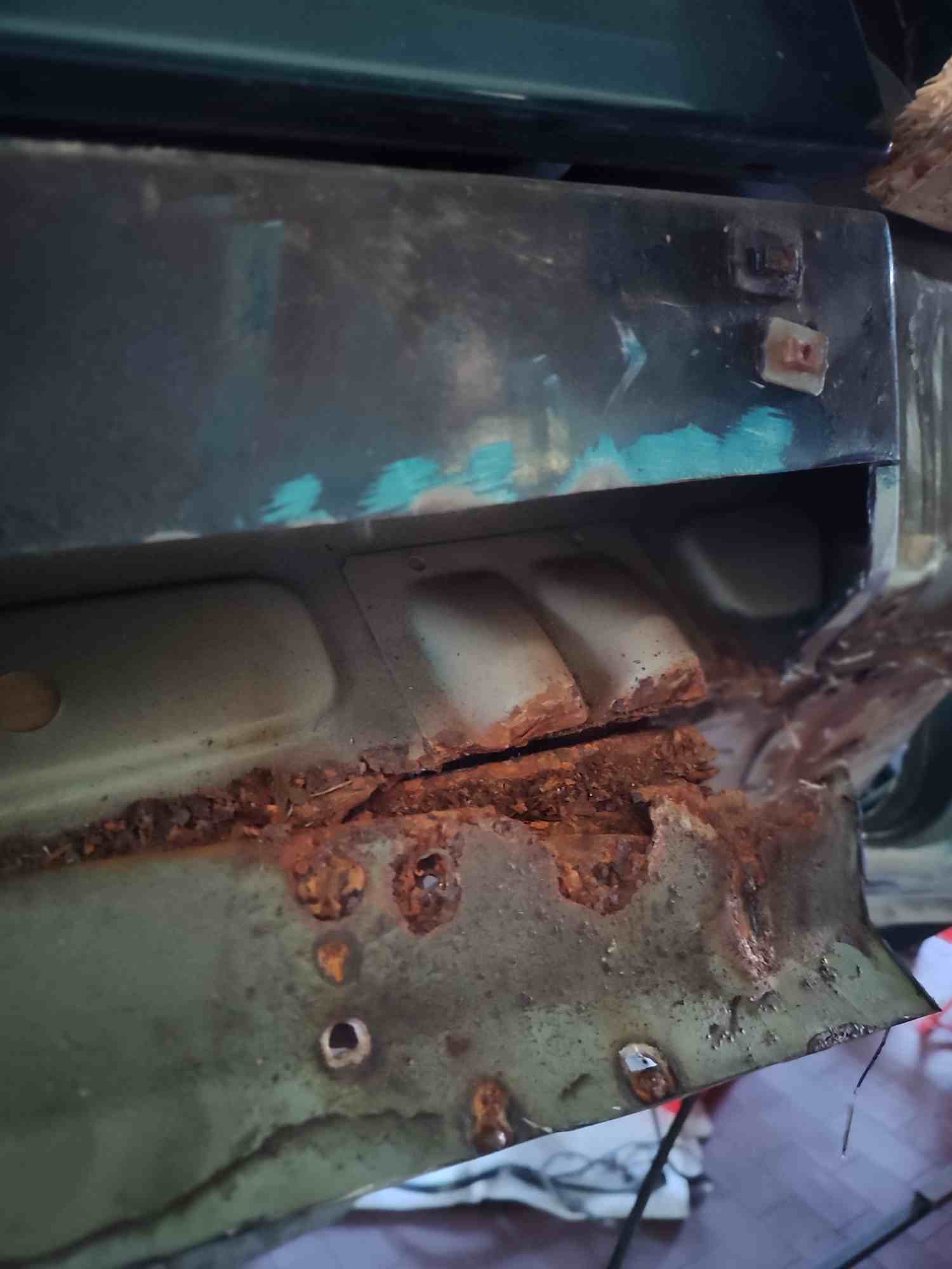

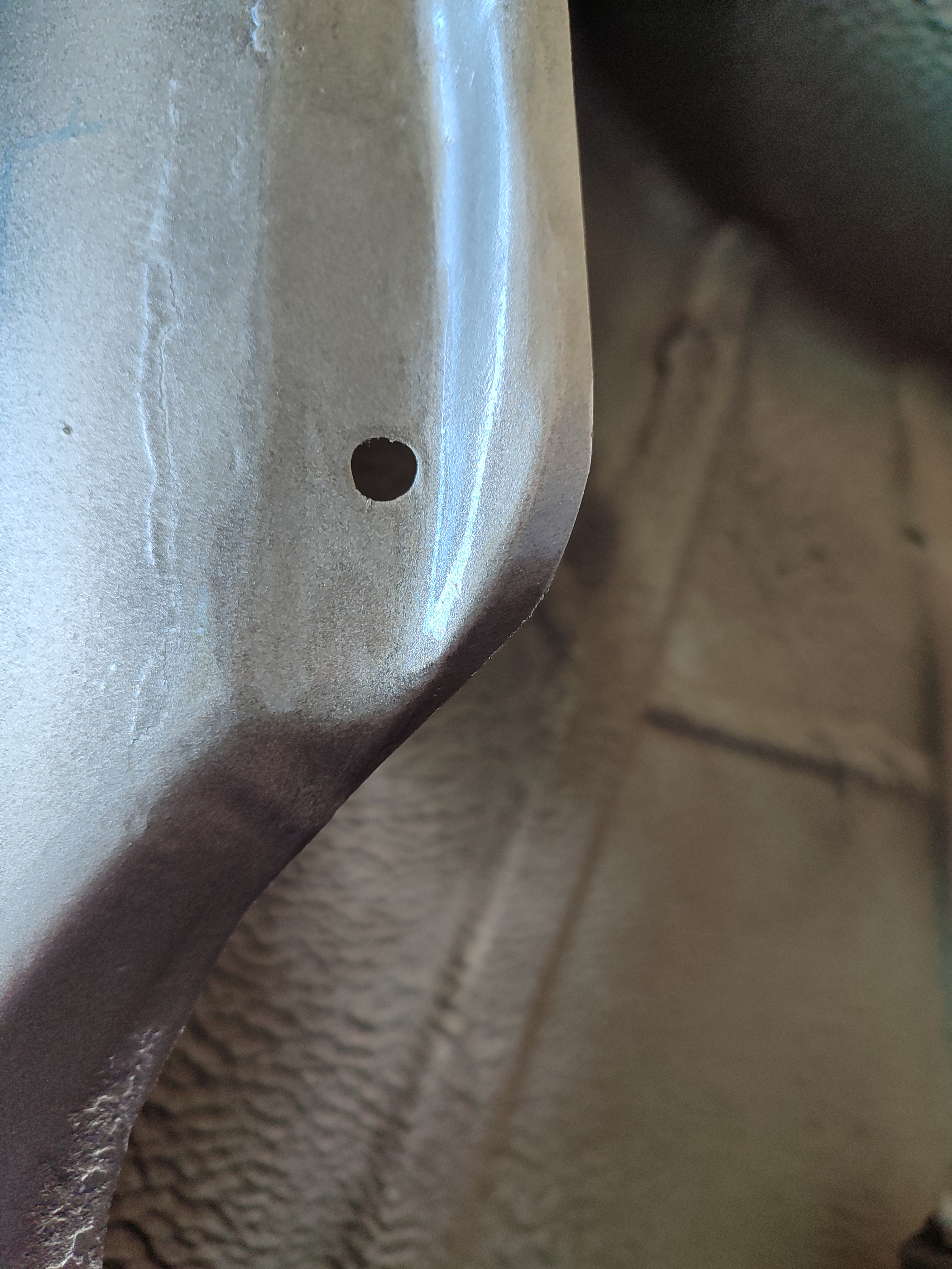

So es geht natürlich immer weiter. Das Heckblech hat auch gute Korrosionsschäden gehabt, also habe ich ich auch das neu gebaut.
