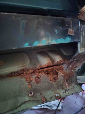

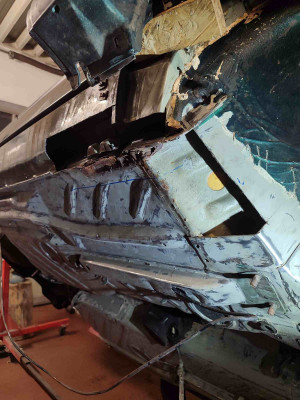

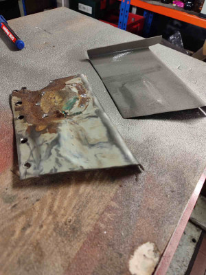

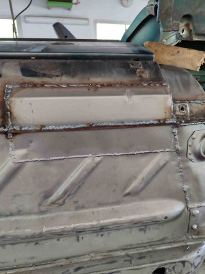

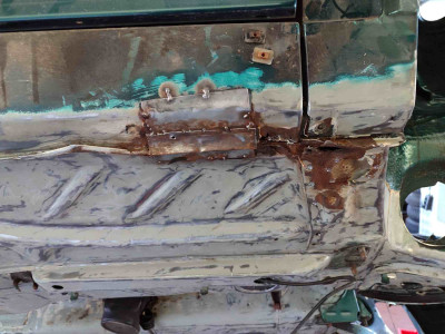

Hier ein paar Impressionen vom Schweller. Ich vermute, dass er falsch aufgebockt wurde, die Witterungseinflüsse im Harz haben ihr übriges getan. Dazu eine Pfusch Reparatur und das ganze war perfekt.
Eigentlich macht mein Schweißgerät ( sogar in Verbindung mit mir 😁 ) die schönsten Nähte, allerdings kam trotz gründlicher Reinigung doch noch der ein oder andere Tropfen Wachs, der es mir sehr erschwert hat.

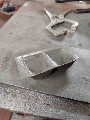

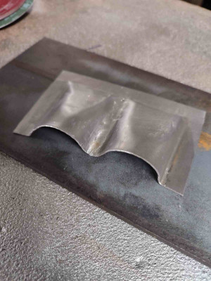

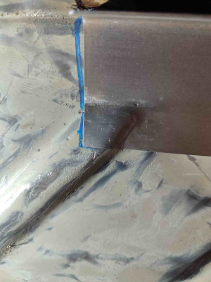

Die Bleche sind 0,8mm DC01 zum Teil DC04 Tiefziehblech.

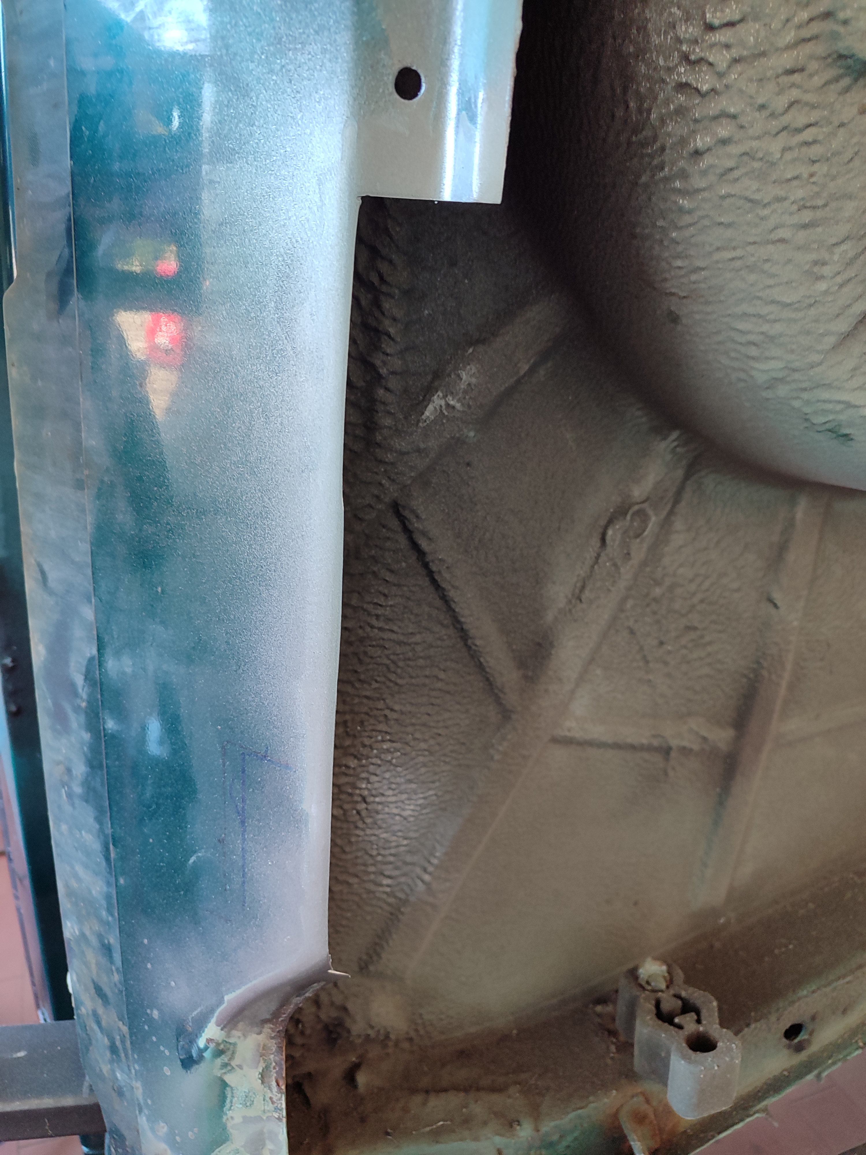

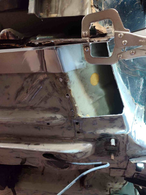

Die innere Schweller Versteifung war schon eine kleine Herausforderung, da es DC01 1,5mm Blech ist.
Nachdem alles großflächig mit der "Fleckenschere" bearbeitet und gereinigt wurde, kam Schweiß Primer ins Spiel.
