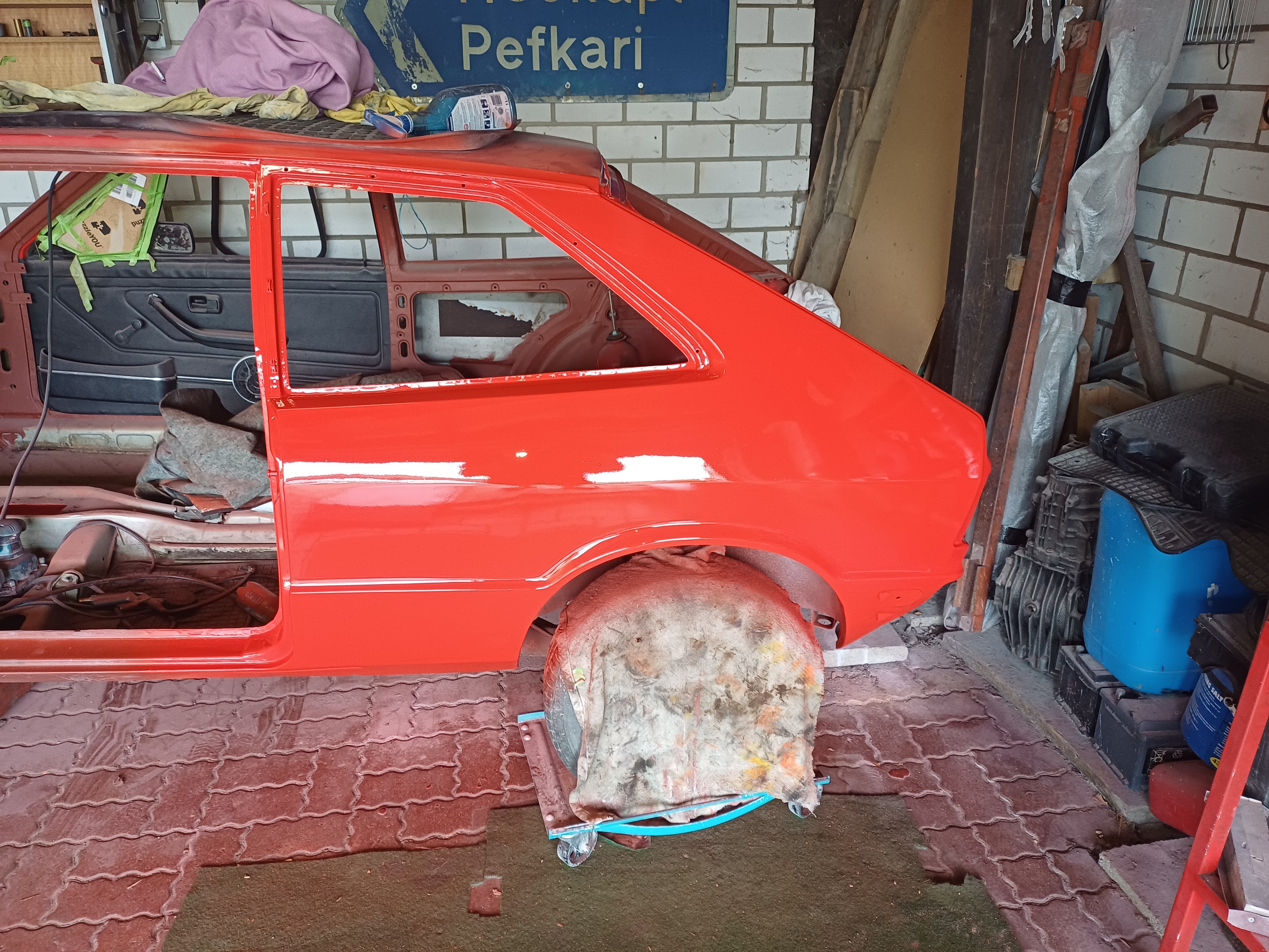

Heute hat sich ein bisschen was getan ich wollte mal ausprobieren wie es aussieht wenn eine Seite mit zwei K Lackdosen lackiert wird. Wenn nicht die 1000 Einschlüsse wären, wäre es eigentlich ganz geil geworden. Aber es ist das falsche Marsrot, ist die alte Version von daher vielleicht nochmal drüber lackieren mit besseren Voraussetzungen.
Aber mal sehen was mit Polieren noch so möglich ist.
Natürlich Bilder.....
