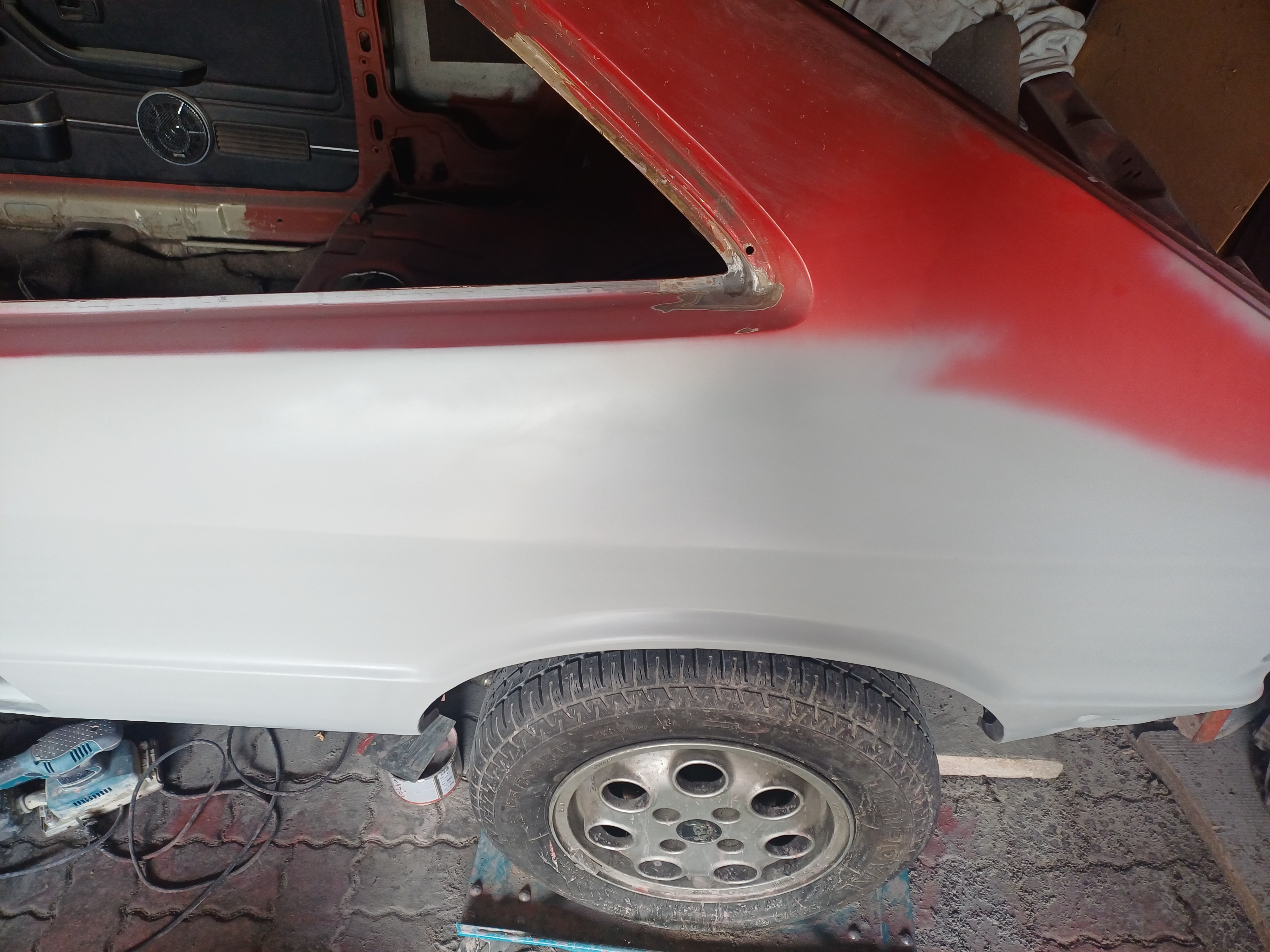

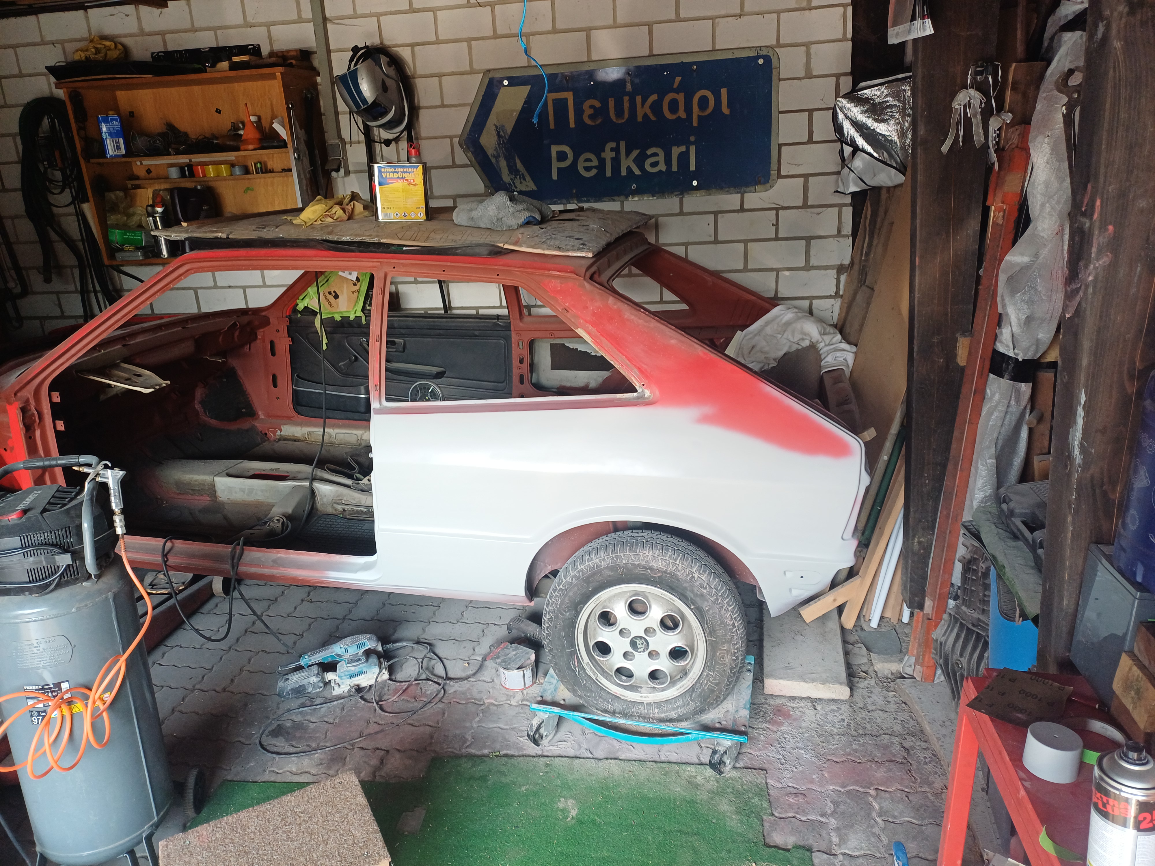

Nach ca 1,5 Jahren beschlossen etwas weiter zu machen...waren viele andere Dinge in der Zwischenzeit.
Erstmal den Wagen leer geräumt. Hinten auf vernünftige Rollbretter gestellt. Dann den hinteren linken Radlauf blank geschliffen und die ersten zwei Schichten Zinn Ersatz aufgetragen. Leider etwas dick aber das Zeug darf etwas dicker sein die Zeit wird zeigen ob es hält.

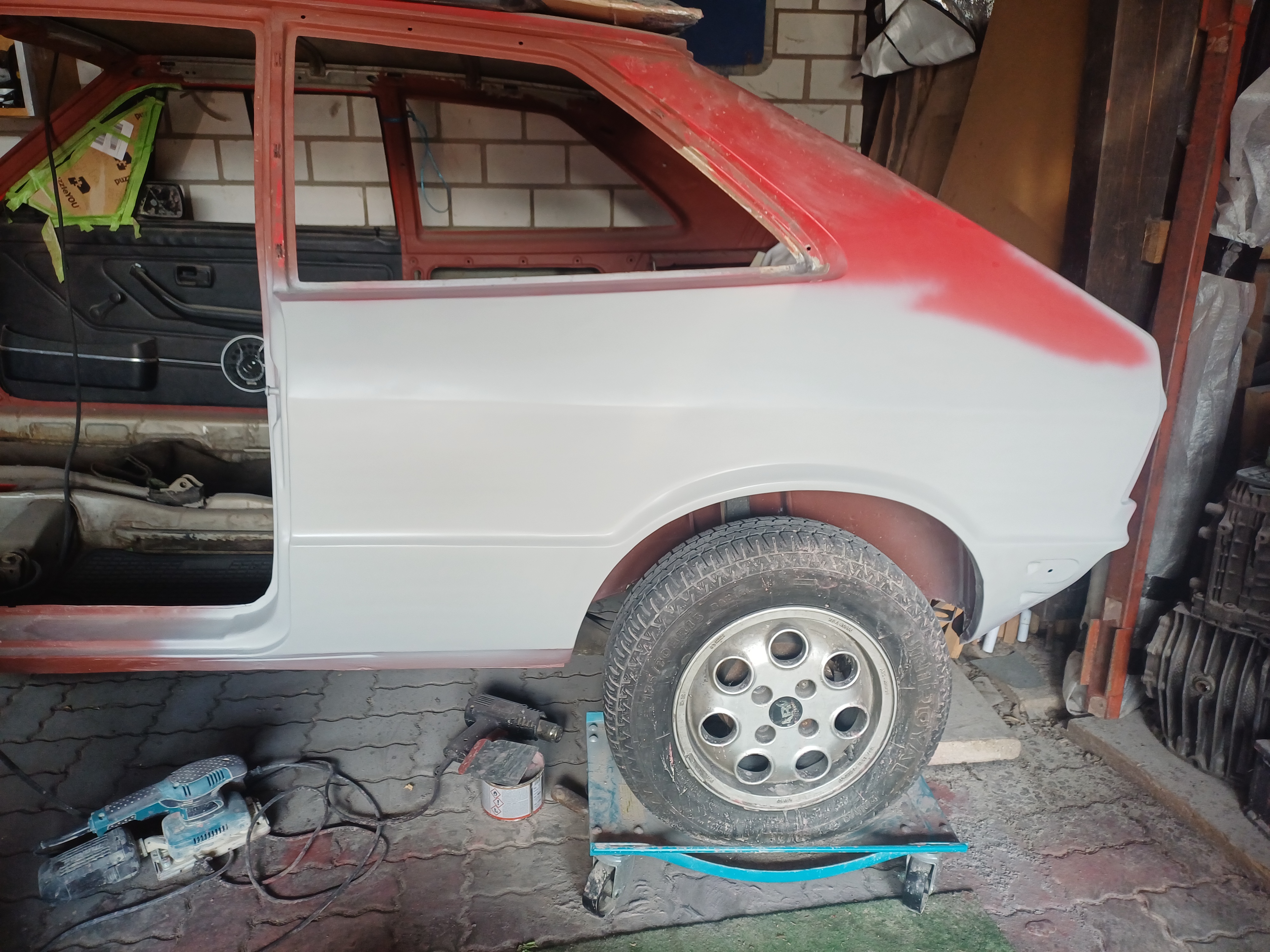

Nächste Schicht optisch erstmal kein großer Unterschied. Leider dauert es immer 6 Stunden bis es ausgehärtet ist.

Die Seite ist jetzt wieder in Form muss nur irgendwann gefüllter werden bin sehr zufrieden mit dem Ergebnis. Bestimmt nicht Perfekt...

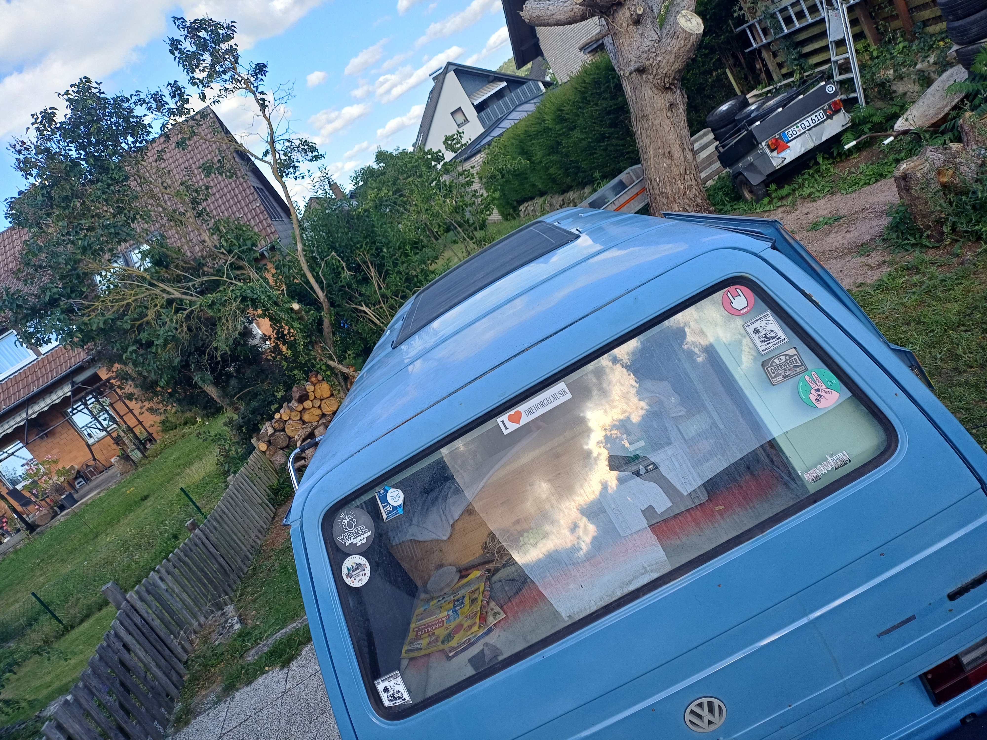

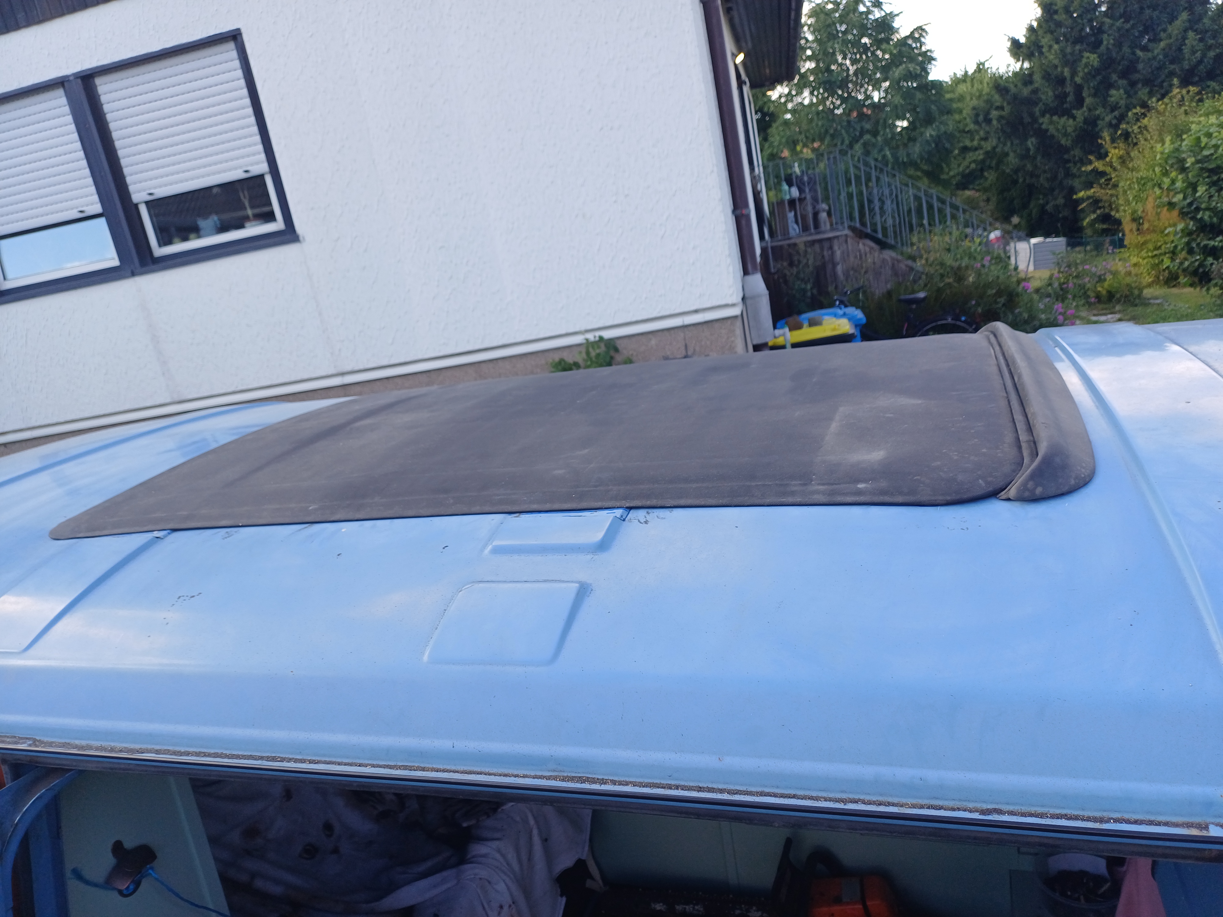

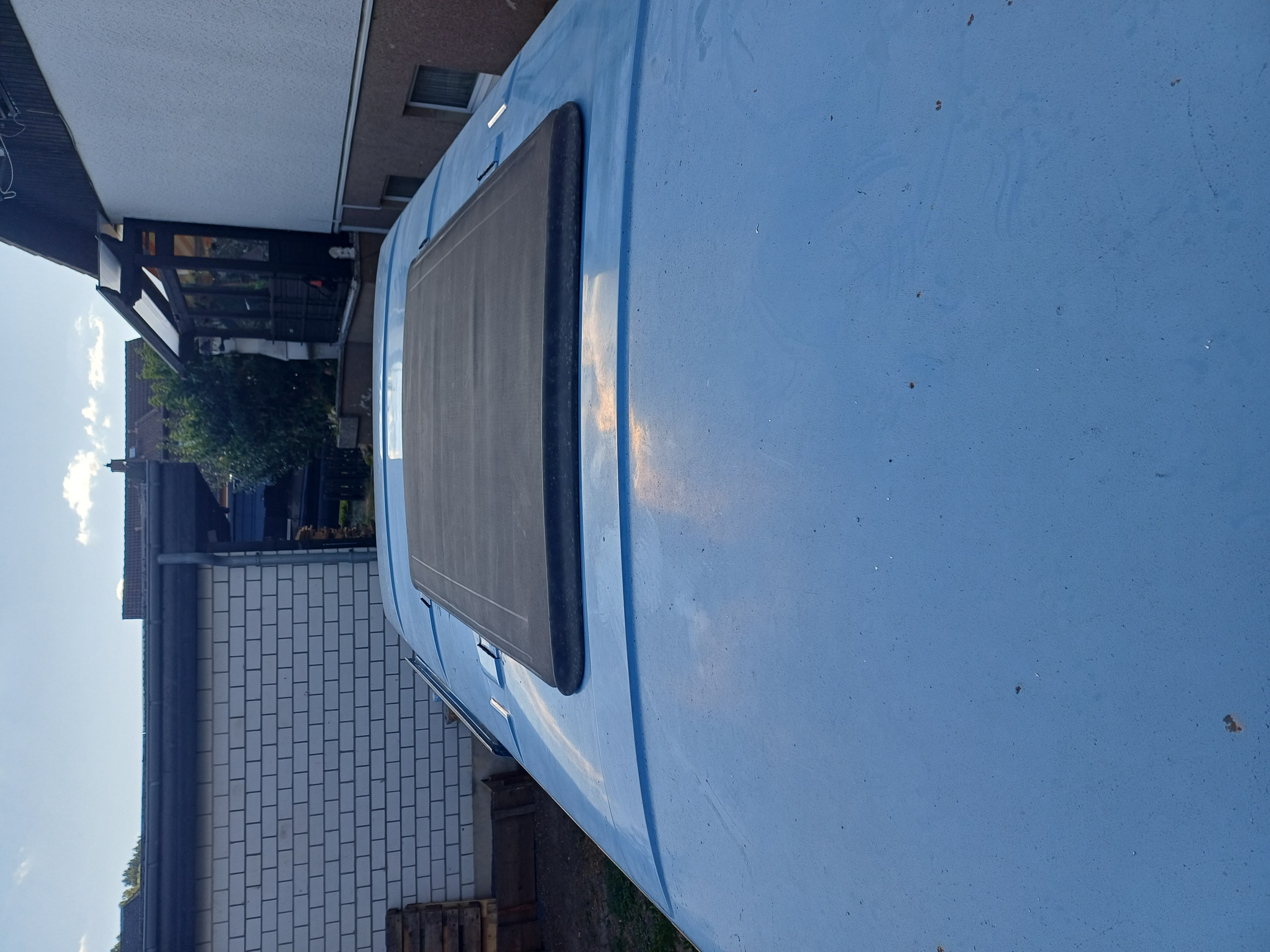

Weil seit Bestimmt zwei Jahren auf dem Dach vom Rocco ein Twingo Faltdach lag und das da jetzt mal weg sollte hab ich es heute in meinen T3 eingebaut.
