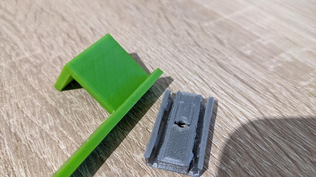

Mal fix zwei Bilder hochgeladen. Das eine Teil habe ich für meinen Drucker konstruiert, ist ein Druck aus PET. (210Grad)
Das zweite ist der Einstiegsleistenclip vom 2er - bei VW entfallen. Druck aus PETG. Sieht nicht so toll aus, läßt sich im Gegensatz zu PET aber mehrmals clipsen ohne zu brechen. Wobei ich hier sagen muß, daß mein Drucker am Temperaturlimit arbeitet, 255 Grad, max. sind 260Grad möglich.
Diesen Clip habe ich im Netz gefunden als kostenlose Vorlage. Hatte auch mal selber welche konstruiert, da mangelte es aber noch an der Stabilität. Die ist bei dieser gegeben.
Es erlaubt aber schon mal einen kleinen Eindruck der üblichen privaten Qualität.
Es gibt Druckverfahren mit Harzen,Lasern die sehen deutlich besser aus, auch proffessionelle Drucker die viel feiner und präziser arbeiten. Alles eine Frage des Geldes und der Zeit.
Der Druck eines 12er Set Einstiegsleistenclips dauert gut 5 1/2 Stunden in meinem Drucker.

Mir haben sich die Druckteile komplett verzogen im Auto, hält dein Material auf Dauer?

@cekey,
PETG hält auch im Motorraum, sofern es nicht zu nah am Motor sitzt. ABS oder PLA im Motorraum verbiegt sichmeist nach den ersten Fahrten
