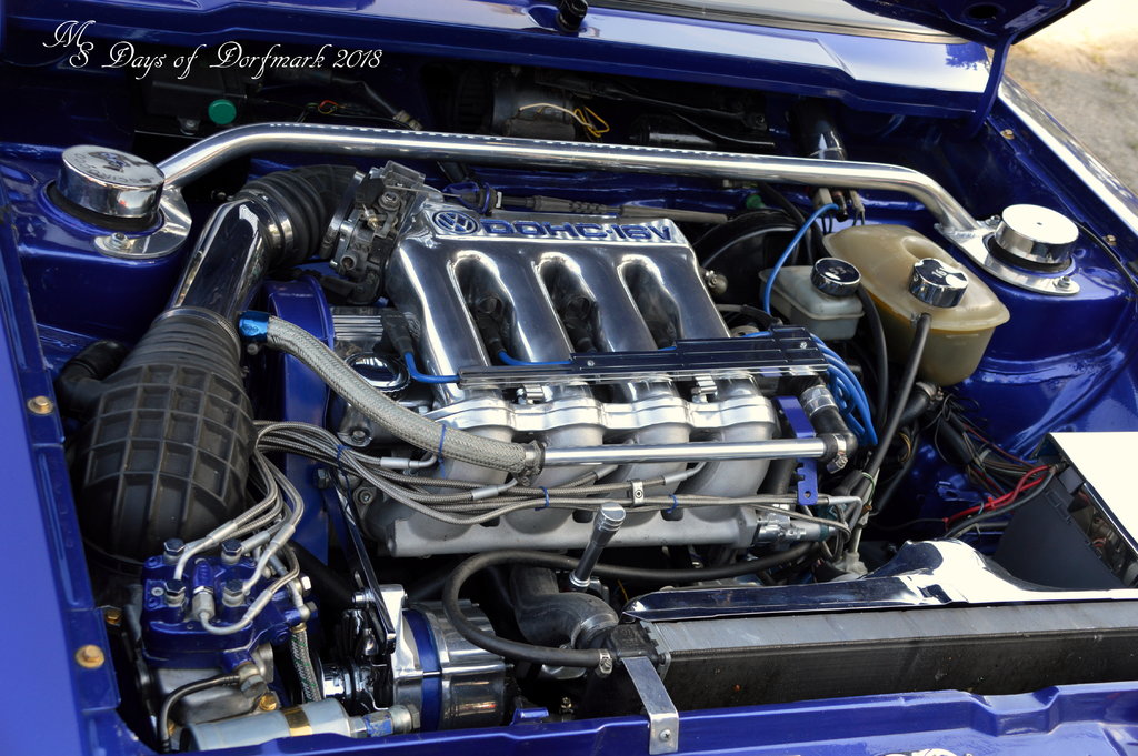

Genau, wir haben sogar zwei davon, wobei der eine lange nicht auf der Strasse waren. Beide mit Golf 2 bzw. Jetta 2 Motoren. wobei einer mit Scirocco1 ZE und einer mit 2er ZE läuft.
Ich nehme an bei Dir soll es in einem 2er Einzug halten. In beiden Fällen ist die K-Jetronik vom Golf/Jetta eingebaut worden und auf dem i. F. rechten Holm der Luftfilterkasten agebaut worden. Kleine Bleche zum fixieren reichen. Scheibenwaschanlage muß allerdings weichen und hat auf der linken Motorseite hinter der Batterie platz. Über Bremsanlage, Stabis u.A. ist schon alles geschrieben. Bei mir haben Fächerkrümmer einzug gehalten. Was man für originale 2er 16V Krümmer/Hosenrohr-Einheiten zahlen muss, kann ich leider nicht sagen.
So sieht das dann aus:

Dann denk daran die Ansaugbrücke nebst Lufikasten anzupassen, wenn der Motorraum mit lackiert werden soll. Wäre ärgerlich, wenn Du nachher noch was ändern müsstest. Ich habe kleine Blechlaschen zum befestigen des Kastens angeschweißt. Das untere Teil des Kastens muß abgetrennt werden. Dann liegt der quasi unten offen über dem rechten Holm. Das Ansaugrohr zwischen der K-Jetronic und der Drosselklappe geht knapp zwischen dem rechten Dom und der Zahnriemenabdeckung vorbei.SRau hat geschrieben:Alles klar! Danke erstmal für eure vielen Antworten und Ratschläge.
Umbau wird auch noch ein wenig dauern bis ich da loslegen kann weil ich aktuell erstmal die karosserie entlacke. Werd dann erstmal den Motor in die Rohkarosserie hängen und die ganzen Halter anpassen bevor ich se zum lacki schick. Zeitansatz für des Projekt ist eh bis nächsten jahr oder solange wie es eben dauert.
Is Auf jedenfall gut zu hören des es schon leute vor gemacht haben.
