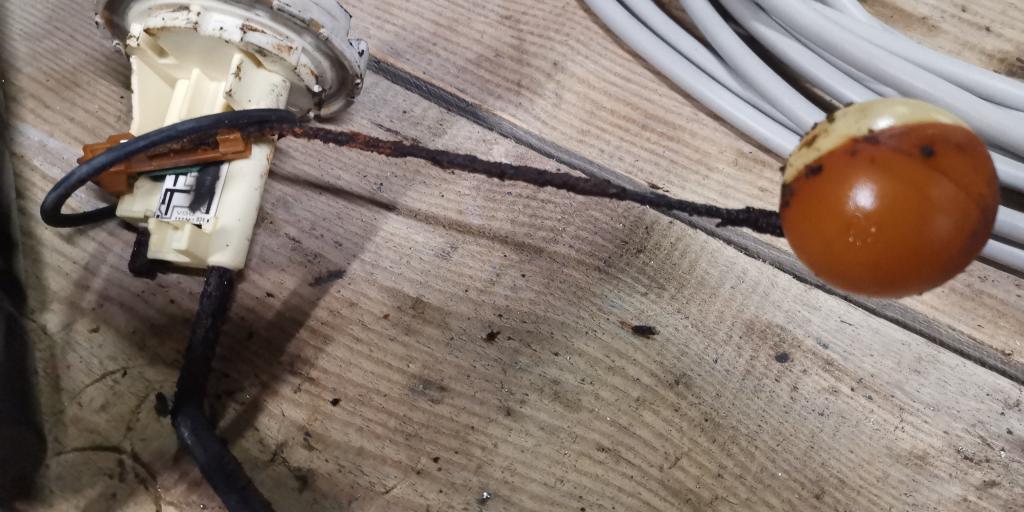

Übrigens glaube ich, dass ein Tank von damals eh durch ist. Dann kann ein neuer auch gleich vom GTI sein.

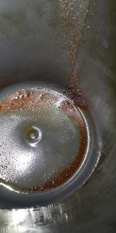

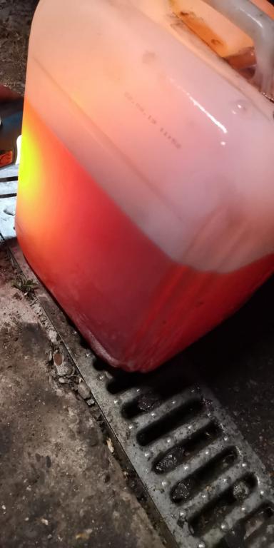

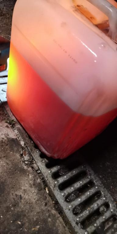

Ich bin gelernter kfz Mechatroniker, gelernter Fluggerätmechaniker für strahlgetriebene Flächenflugzeuge und hab nebenbei noch eine kleine Werkstatt am laufen. Ich möchte hier echt keinen auf die Füße treten aber ich bin mir da schon bewusst was für ein unterfangen ich da betreibe. Klar wird des mega aufwendig und kostspielig aber einfach nen anderen holen und Motor rein kann jeder. Ich glaub ich hab mich mit "Neverending story" falsch ausgedrückt... Sorry dafür...
Und ja der tank is definitiv asche ��
Ich hab zwar aktuell kein Bild vom Tank selbst aber die anderen sprechen glaub ich Bände

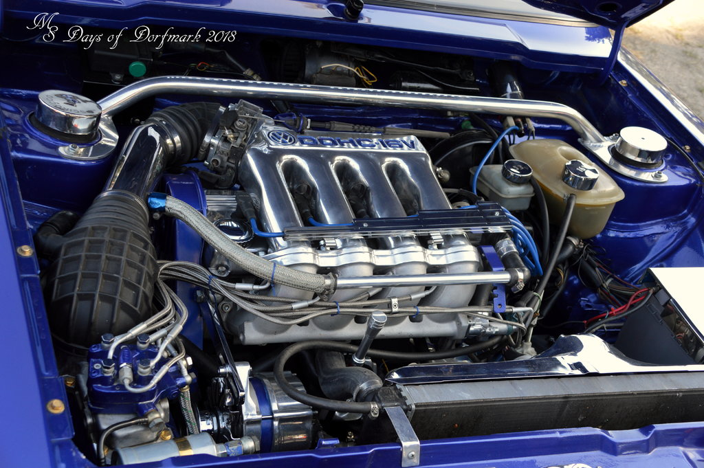

Genau, wir haben sogar zwei davon, wobei der eine lange nicht auf der Strasse waren. Beide mit Golf 2 bzw. Jetta 2 Motoren. wobei einer mit Scirocco1 ZE und einer mit 2er ZE läuft.
Ich nehme an bei Dir soll es in einem 2er Einzug halten. In beiden Fällen ist die K-Jetronik vom Golf/Jetta eingebaut worden und auf dem i. F. rechten Holm der Luftfilterkasten agebaut worden. Kleine Bleche zum fixieren reichen. Scheibenwaschanlage muß allerdings weichen und hat auf der linken Motorseite hinter der Batterie platz. Über Bremsanlage, Stabis u.A. ist schon alles geschrieben. Bei mir haben Fächerkrümmer einzug gehalten. Was man für originale 2er 16V Krümmer/Hosenrohr-Einheiten zahlen muss, kann ich leider nicht sagen.
So sieht das dann aus:

Dann denk daran die Ansaugbrücke nebst Lufikasten anzupassen, wenn der Motorraum mit lackiert werden soll. Wäre ärgerlich, wenn Du nachher noch was ändern müsstest. Ich habe kleine Blechlaschen zum befestigen des Kastens angeschweißt. Das untere Teil des Kastens muß abgetrennt werden. Dann liegt der quasi unten offen über dem rechten Holm. Das Ansaugrohr zwischen der K-Jetronic und der Drosselklappe geht knapp zwischen dem rechten Dom und der Zahnriemenabdeckung vorbei.
