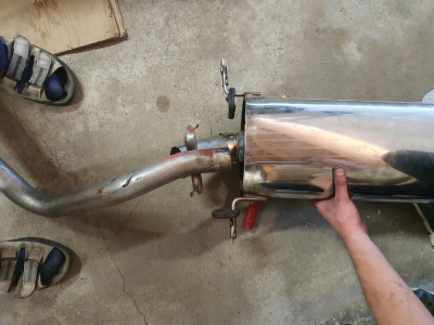

nach rund 6-7 Wochen Lieferzeit und x-maligem nachfragen (angegeben war 2-3 Wochen) habe ich nun meine Anlage endlich erhalten.
Große Vorfreude, Karre aufbocken, drunter liegen, alte Anlage raus und neue rein, geil! - so war zumindest meine Vorstellung… :doof:
Die Realität sah leider etwas anders aus….
Folgende Punkte haben nicht gepasst:

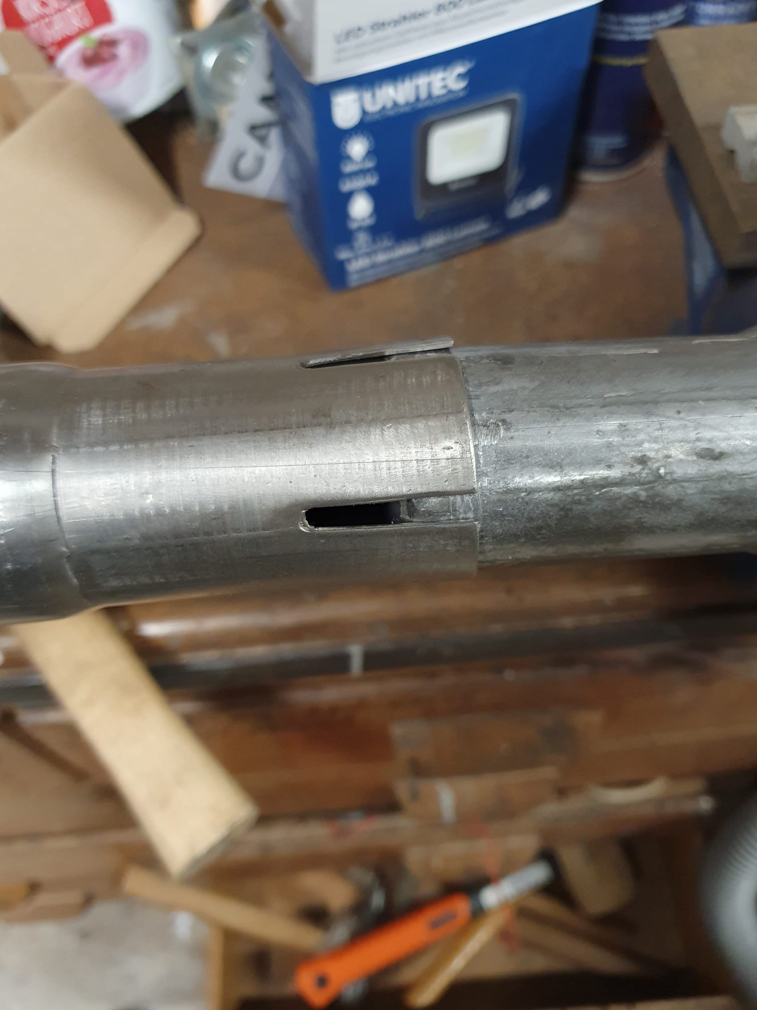

- Das Verbindungsstück zwischen Vorschalldämpfer und Auspuffkrümmer passte nicht auf den Originalkrümmer

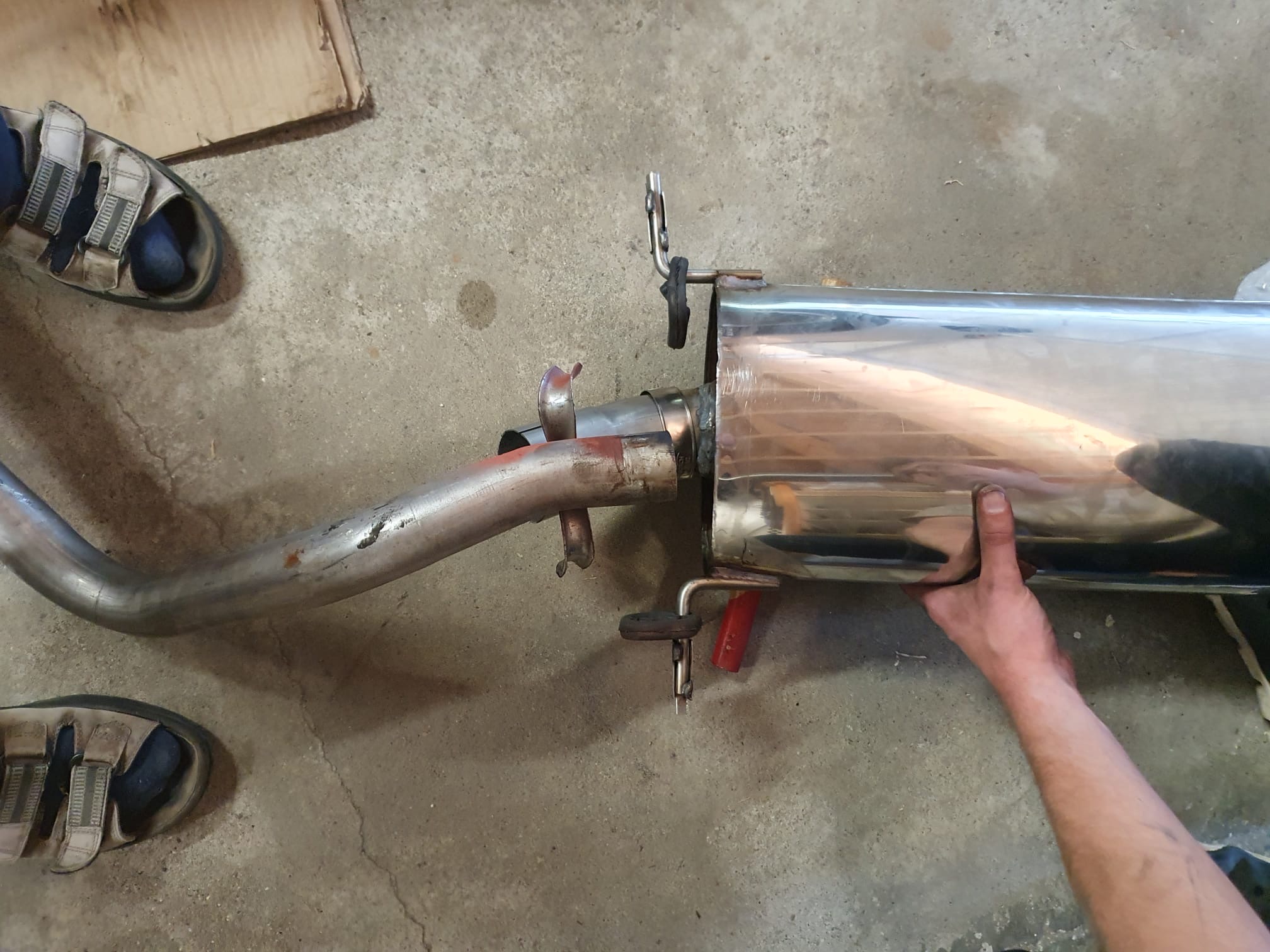

- Der Abstand der Aufhängungen am Endtopf ist mit rund 300 mm mehr als doppelt so groß wie der Abstand der Aufhängung des Original-Endtopfes (rund 140 mm)
- Der Endtopf ist sehr breit und passt kaum zwischen Ersatzradmulde und Federbein h.l., selbst wenn ich den Endtopf dort reinbekomme wird er konstant anschlagen.

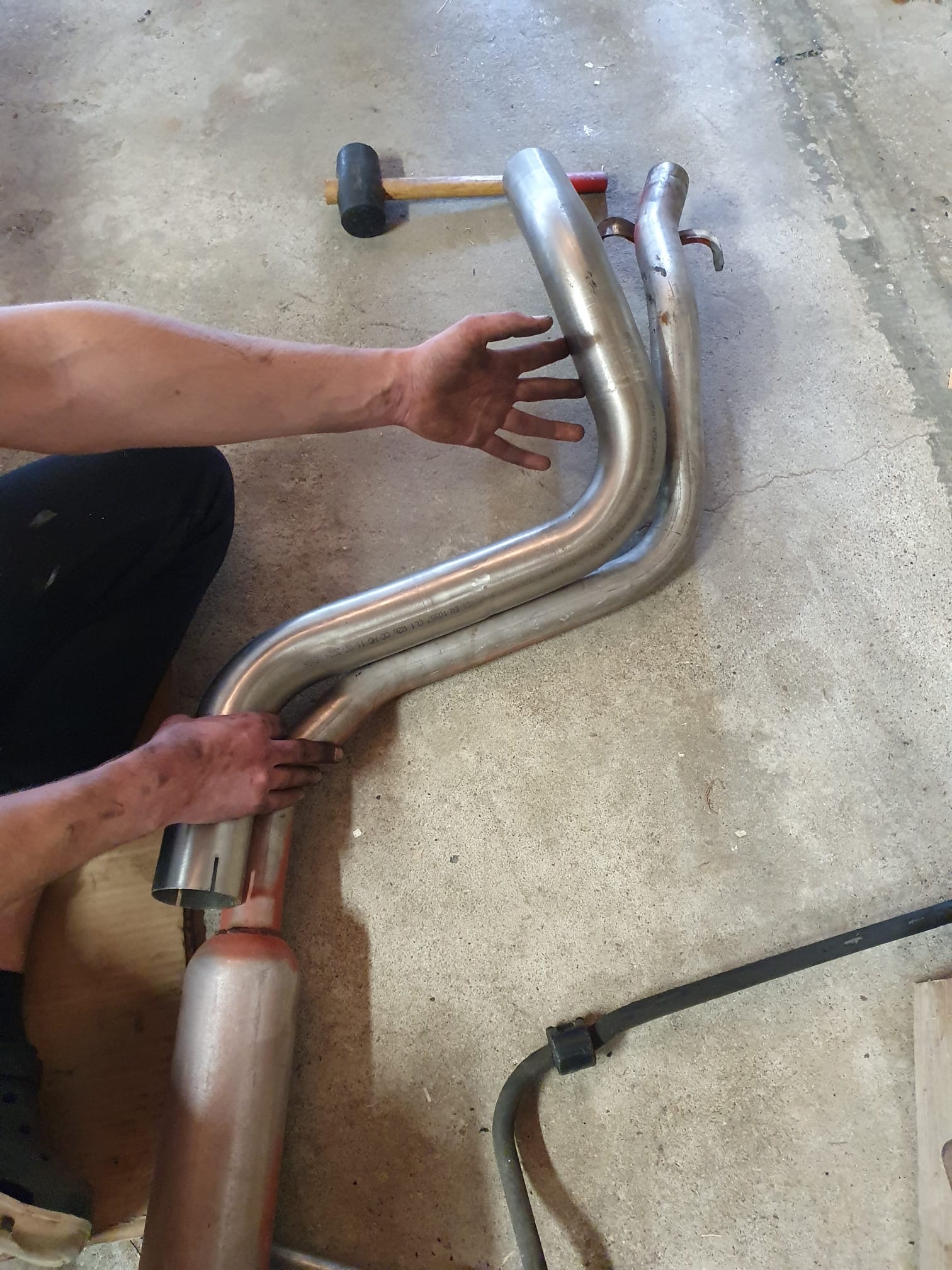

-Das Verbindungsrohr zwischen Vorschalldämpfer und Endtopf passt vom Winkel nicht, keine Chance das Rohr zwischen Unterboden und Hinterachse zu bekommen, der Platz reicht bei weitem nicht aus. —> Passform nicht gegeben
Über ein-zwei Kleinigkeiten, z.B. die Passform zum Original-Krümmer hätte ich hinwegsehen können… Leider lässt sich das Ding ohne enorme Nacharbeit absolut nicht montieren.
Ich hätte eigentlich schon skeptisch werden sollen, da die auf Ihrer Website sämtliche 2er Roccos als passend angeben, mit sämtlichen Ausstattungen und Baujahren, da hätte mir eigentlich klar sein müssen, dass das so nicht ganz stimmen kann.
Jetzt darf ich mich wohl noch ein wenig mit denen rumärgern, bis die das Teil zurücknehmen. :bang:
Hiermit seien alle gewarnt bei Friedrich Motorsport vorsichtig zu sein! :cop:
Nun stehe ich allerdings wieder vor der Frage, was pack ich für eine Anlage drunter. Über weitere Vorschläge, gerne mit Erfahrungswerten wäre ich sehr dankbar.
Die Passform sollte halt gegeben sein. Ich hätte kein Problem damit noch kleinere Anpassungen o.ä. vorzunehmen, sowas wie „passt nicht zwischen Hinterachse und Unterboden“ sollte halt nicht sein.
Anbei noch Fotos vom Abgleich zwischen Originalteilen und FMS-Teilen
Grüße :auto:
Elias

Du hast mit 1,6l und 110 PS die alte GTI-Maschine drin, mit original Reserverradmulde und nicht mit der, die nur für ein Notrad geht. Also bis Modellwechsel 1984. Das ist ein deutlicher Unterschied von den Befestigungen am Unterboden. Im Prinzip ist das eine Einseranlage, die am ESD länger ist, weil der Unterboden hinten länger ist. Denke auch, daß die Befestigung, die knapp hinter der Hinterachse ist, bei Dir am Mittelschalldämpfer sitzen muss und nicht am ESD, wie bei der Anlage von Friedrich auf dem Foto.
Wenn du nicht alles umschweißen willst (erlischt die Garantie), ist nur zurücksenden ist da sinnvoll. Wenn sie keine speziell für den 1,6l-Motor angepasste Anlage haben, mußt Du wohl Dir ne andere Firma aussuchen.
Ich denke, daß da nur Supersprint das Passende haben, weil man hier Modelle bis 84 wählen kann. Sind halt nur sehr teuer.
