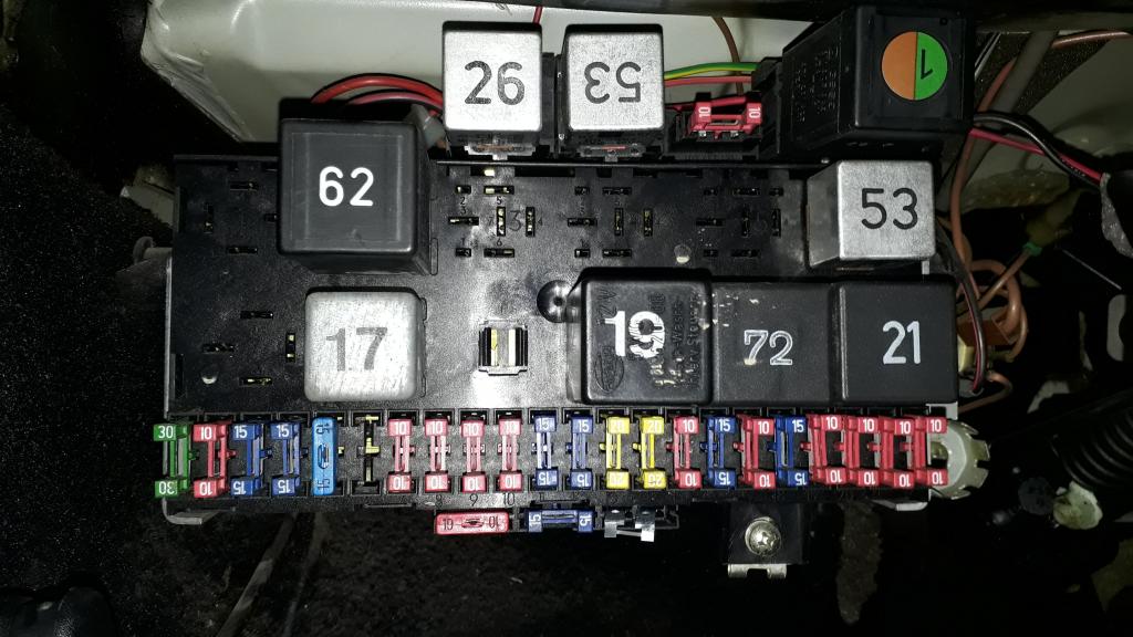

relais/ecu ,wo finde ich das ?

Ein Bild vom Relais/Sicherungskasten
Der Dateianhang 20191124_101040-min.jpg existiert nicht mehr.

Hi Scioc2,
es ist das Relais oben rechts (das rot/grüne mit der umgekehrten 1 drauf). Einfach rausziehen. Damit ist das Leerlauregelventil stillgelegt bzw. dauerhaft auf "aus". Du kannst es manuell wieder zuschalten, auch ohne das Relais. Dazu musst Du nur ein Kabel legen.

Hallo Burkhart,
setzt dieses Relais noch was anders ausser Betrieb ,oder nur das LLAV ?

Hi Scioc2,
soweit ich weiß regelt das Relais nur die Leerlaufanhebung.
