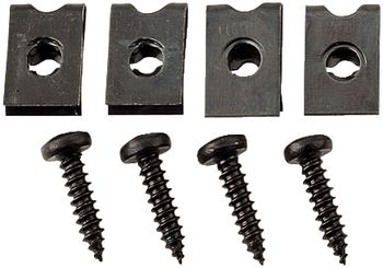

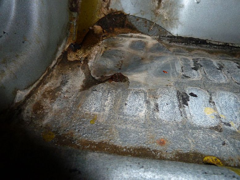

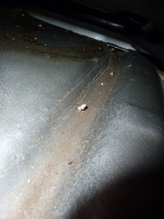

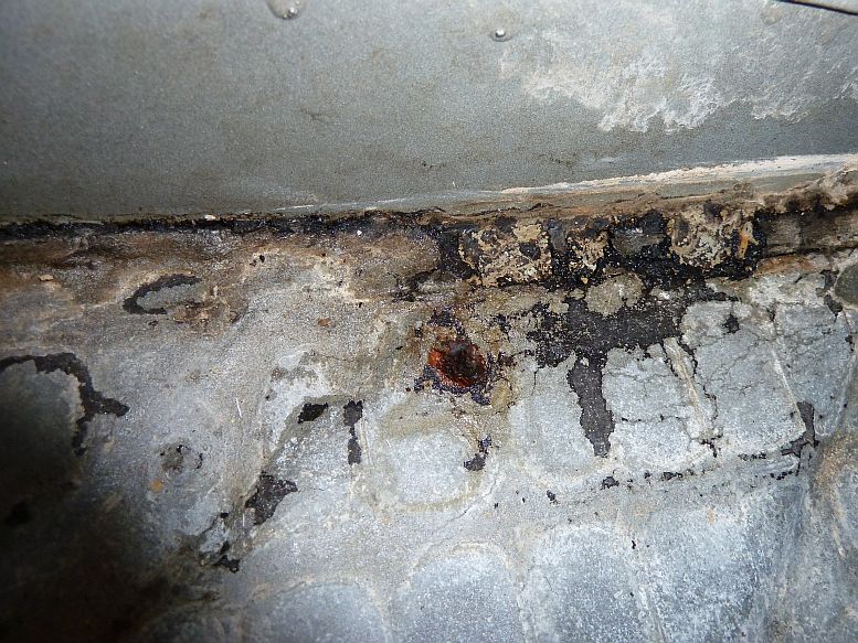

Hoffe die Jungs, die sich mit Karosseriearbeiten einigermaßen auskennen können mir weiterhelfen. Namentlich haben mir die Helden von Femitec die Leitung der Gasanlage mit so Halteklammern ( http://static.schmiedmann.dk/ProductPic ... 32_big.jpg )einfach von unten durchs Bodenblech gespaxt.
Teilweise fängt die Scheixxe natürlich jetzt das rosten an.
Nun die Frage, wenn die Schrauben rausmache, kann ich den Rost ja nie weg bekommen. Was also tun? Ich hatte überlegt, dass ich ein Loch reinbohr, so dass erstmal der Befall weg ist, dann Rostumwandler drauf, Zinkspray und dann dick Unterbodenschutz. Innen solche Klammern
auflegen und damit befestigen?
Würde das Sinn machen oder eher nicht so gut?
