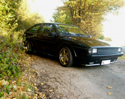

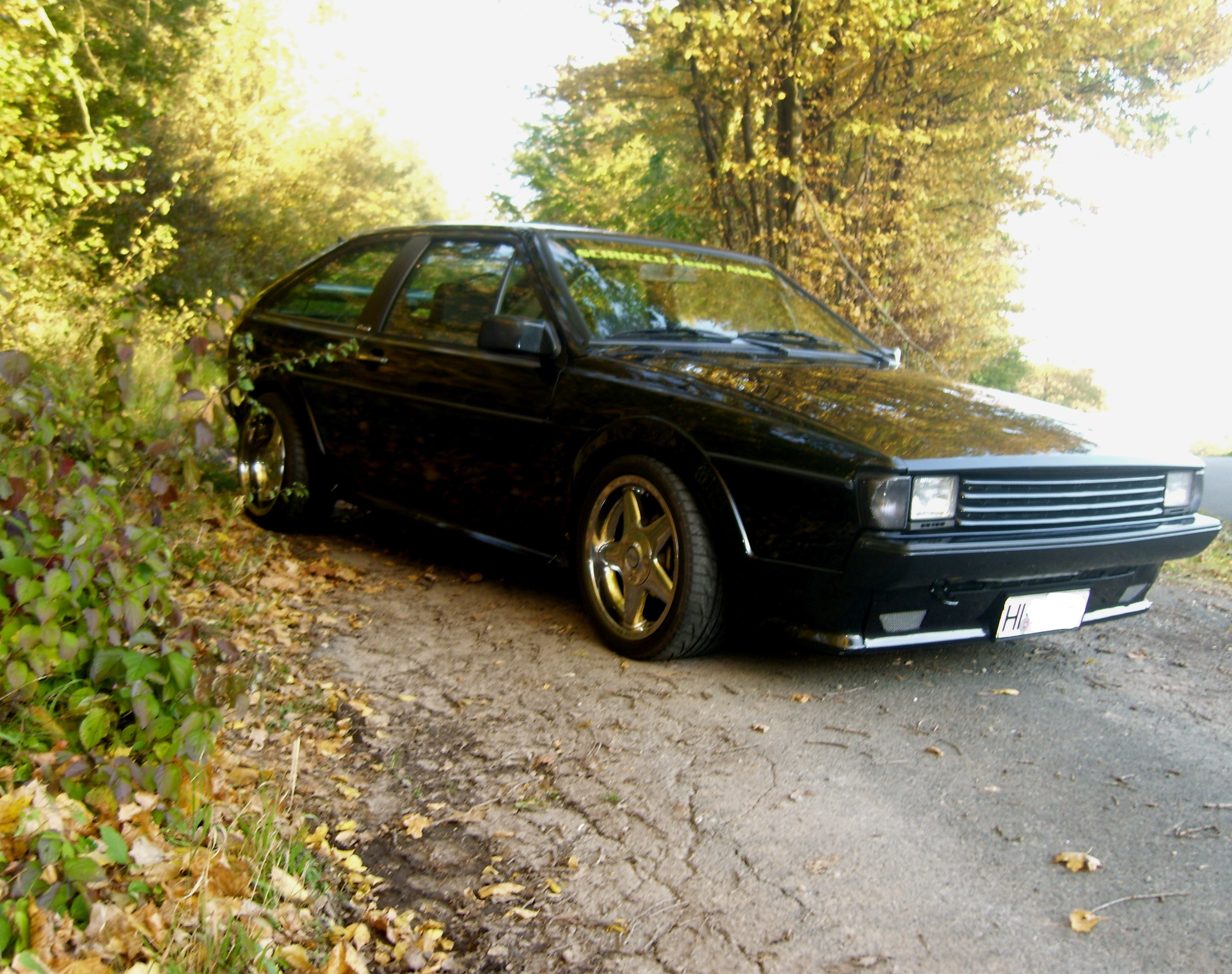

Roccily hat geschrieben: Mi 10. Feb 2021, 10:44 Entschuldige Christian, aber das ist nicht so richtig. Ich fahre schon seit etlichen Jahren einen 2er mit einem GT-Scheinwerfer außen. Leuchtmittel H4, Abblendlicht und Fernlicht. Grill ist Eigenbau. Da passt der Passatgrill aber nicht, weil die Leuchten kleiner sind und der Grill länger sein muss. Geht allerdings nur Bei Fahrzeugen bis BJ. 90 die noch keine LWR haben. Ggf. dann mit Umbau auf LWR.
Hm, das würde mich mal interessieren, wie das aussieht, denn dann müsstest du ja die Leiste unterm Scheinwerfer gekürzt haben und die wäre dann nur noch mit einer Schraube fest. :gruebel:
Ich glaube dass hier ein Missverständnis vorliegt, denn meine GT-Scheinwerfer aka US-Scheinwerfer aka Japan-Scheinwerfer waren mit H1-Birnen ausgestattet.
Aber zeig mal ein Bild - Bilder von Sciroccos seh ich eh gern. :grins: :prost:

Hab im neuen Forum noch keine Bilder hochgeladen. Mal schauen.

Ich bin ja begeistert, sind ja wirklich die GT-Lampen und eine gekürzte Leiste. :super: :super:
Aber wie hast du da die H4-Lampen reinbekommen? Oder sind das Aftermarket welche von Hella? Für Neoplan z.B oder so?

Nee, die sind aus nem 82er 2er GT Schlachtfahrzeug. Der war so original. Aber ist nicht das einzige 2er-Modell was ich mit den GT-Scheinis kenne und die haben alle H4 gehabt. Ist definitiv ein original Teil welches von Hella kommt. Teilenummer ist 437 941 663. Abblendlicht für Rechtsverkehr ausgestattet mit H4 Zweifadenlampe. H1 gibt es nur im Fernscheinwerfer. TN 533 941 653.

Okay, dann wird es wohl so sein und meine GT Scheinwerfer hab ich schlecht in Erinnerung. Ist aber auch 18 Jahre her. :prost: :wink:
