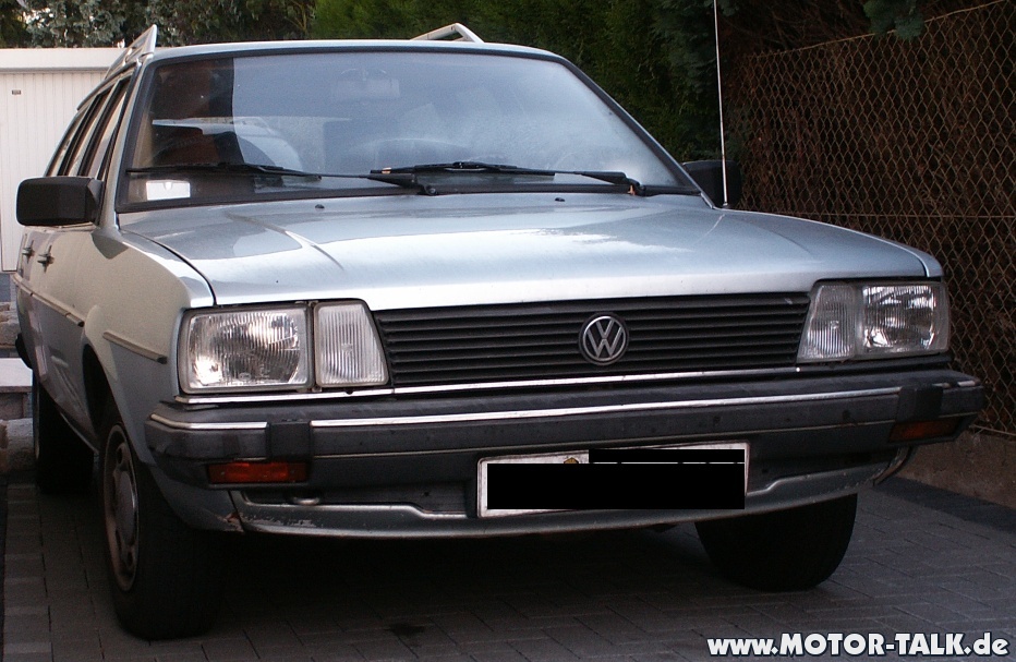

Ich habe mir vor einigen Wochen bereits einen Grill vom 32b besorgt, der passt aber nicht ! Da die Zusatzscheinwerfer schräg geschnitten sind, passt der Grill im unteren Bereich überhaupt nicht, da ist er zu kurz. Hast Du vielleicht den Grill von einem anderen VW benutzt ? Ich habe auch gehört, das VW T3 oder Golf II funzen soll.

Ist einer vom Passat der hatte auch diese Zusatzscheinwerfer aber die waren nicht so schräg, wie auf deinem Foto.
