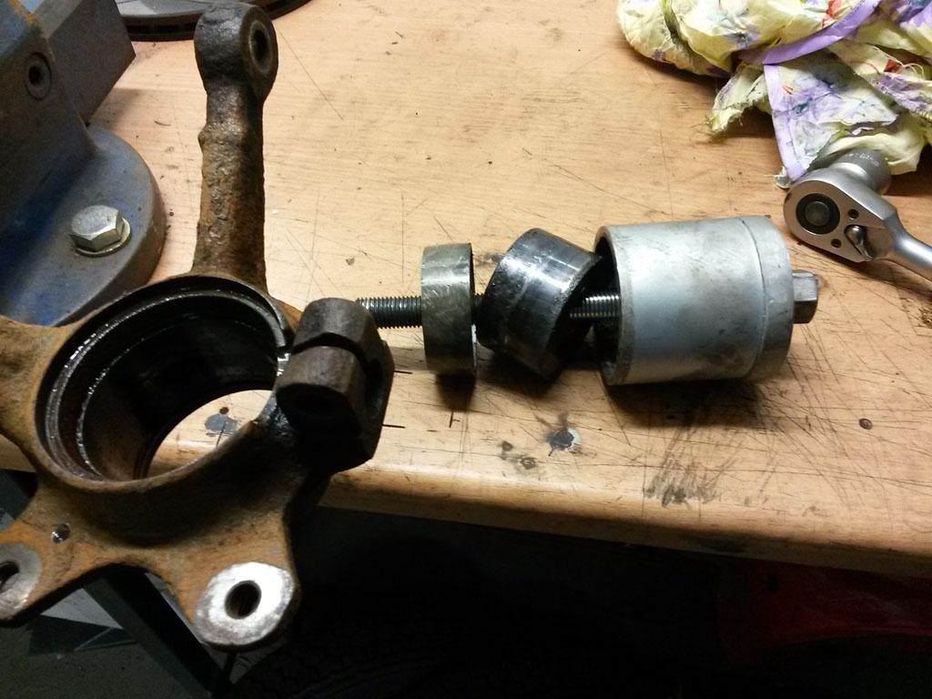

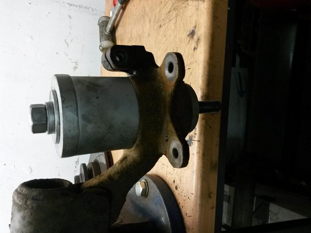

So,
heute Nacht habe ich das Federbein und ANtriebswelle demontiert und zerlegt:
Und was habe ich gefunden
Naja hat mehr als 15 Jahre gehalten, die Wellen hatte ich mal gebraucht geholt als ich von 90 auf 100mm umgebaut hatte(noch vor dem 16V Umbau). Ist auch gut Luft zwischen Zahnstange und Gelenk. Vielelicht kommt daher auch das schlagen beim Lastwehcsel?(die Motorlager sinds jedenfalls nicht)
Das Werkzeug:
Jetzt gehts wieder an zusammenbauen(nach eigentlich viel zu wenig Schlaf).

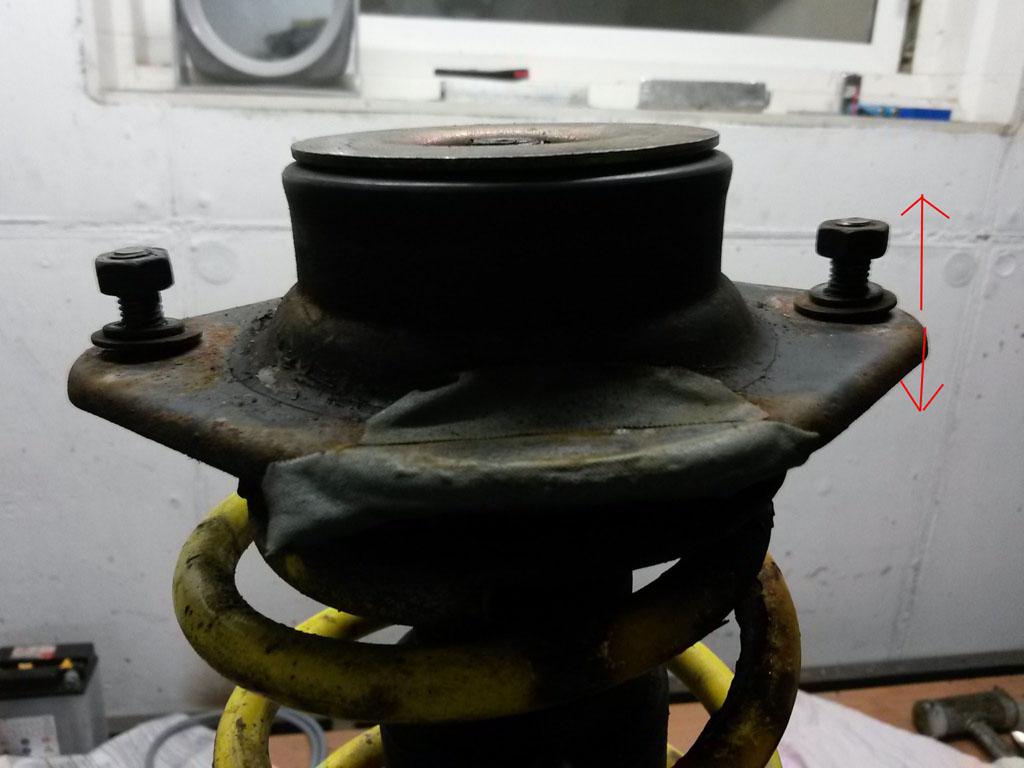

Ist es eigentlich normal das ich die Domlager (in Pfeilrichtung so 5mm) Spiel haben? Müssen die auch neu?
Das Werkzeug:

Das Domlagerspiel erhöht sich mit zunehmendem Alter und Belastung.
Im Neuzustand haben die Domlager ein Spiel von etwa 0,5-1mm.
Ich selbst halte einen Abstand im eingebauten und belasteten Zustand von mehr als 5mm zwischen oberen Metallteller und Gummierung für Grenzwertig.
Da Du alles auseinander hattest, hättest Du die Domlager gleich mit erneuern können.

Mit Deinem Spezialwerkzeug
hättest Du die Radlager auch im eingebauten Zustand tauschen können, warum hast Du den Achsschenkel ausgebaut?

Das mit dem Abstand Gummi/Metall schua ich nachher nochmal nach. Ok, hätte man gleich amchen können, dann müßte ich die andere Seite auch nochmal losnehmen. Ich habe das ganze Federbein ausgebaut um das in Ruhe im Keller machen zu können (Zeitpounkt der Fotos war ca. 1:30 am Morgen.) Und ich mußte die Schrauben für das Ankerblech aufbohren.
Neu sind jetzt Radlager, Ankerblech, Spurstangenkopf, gebrauchte(neu gefettete) Antriebswelle. Konis nochmal nachgestellt, waren shcon recht weich.
