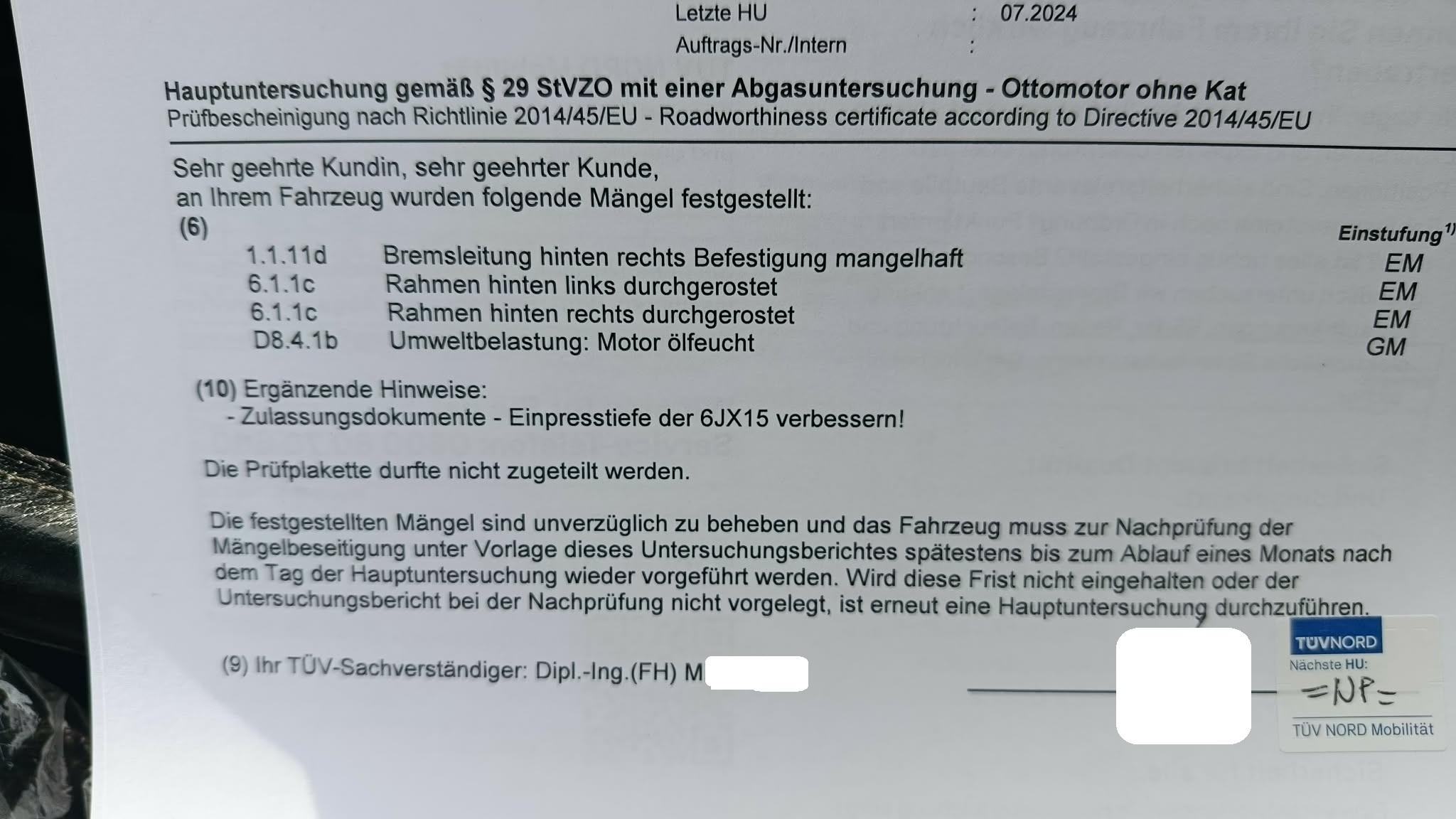

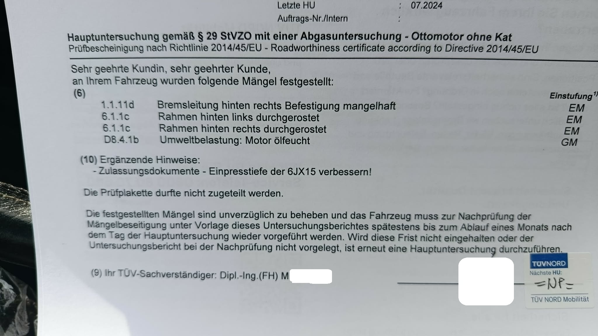

Moin zusammen!
Da schiebe ich dann mal kurz was dazwischen.
Die Hauptuntersuchung stand an...
Und da ich noch einen kleinen Fragebogen zwecks Eintragungen vorbereitet hatte, vereinbarte ich direkt beim TÜV Nord einen Termin.
Ich mache es mal ganz kurz....
Die ersehnte Plakette gab es nicht.
Alles in allen sind die "Hausaufgaben" überschaubar und auch machbar.
Das nötige Gerät (Schweißgerät usw.) kann ich mir von der Arbeit ausleihen. Einen Halter habe ich mir auch schon gebaut, der dann den vergammelten ersetzen wird.
Über Werk34 gleich noch ein paar Gummis bestellt, das die Bremsleitung auch geschützt im Halter Platz finden wird.
Bei den Schweißarbeiten werde ich den Rost und das gammelige Fleisch entfernen und stumpf Briefmarken setzen.
Da es an Stellen ist, wo kein Mensch (außer dem Herrn Ingenieur) hinschaut, ist mir die Originalität eher unwichtig.
Mit dem Ölfeuchten Motor muß ich gucken wo es herkommt. Der Tipp vom Prüfer war, ich solle kurz vor der Nachprüfung die Stelle sauber machen und gut ist.
Es tropft ja nix und ist dem Alter entsprechend OK - so der Herr Ingenieur.
Positiv an dem ganzen war, das ich alle meine Wünsche äußern konnte, zwecks Eintragungen für Gewindefahrwerk, Spurplatten und dem Überrollbügel. Er gab mir grünes Licht für die Umbauten und wird mir das ganze dann auch abnehmen.
Der einzige Punkt der mir etwas sauer aufstößt ist, das er für die Bügeleintragung die Rücksitzbank raus haben möchte. Ihm reicht es nicht, das nur die Gurte verschwinden und der Rocco zum Zweisitzer wird.
Aber wenn ich hinterher die Rücksitzbank transportiere kann ja sicher Niemand was sagen...
Mehr demnächst auf diesem Kanal!
