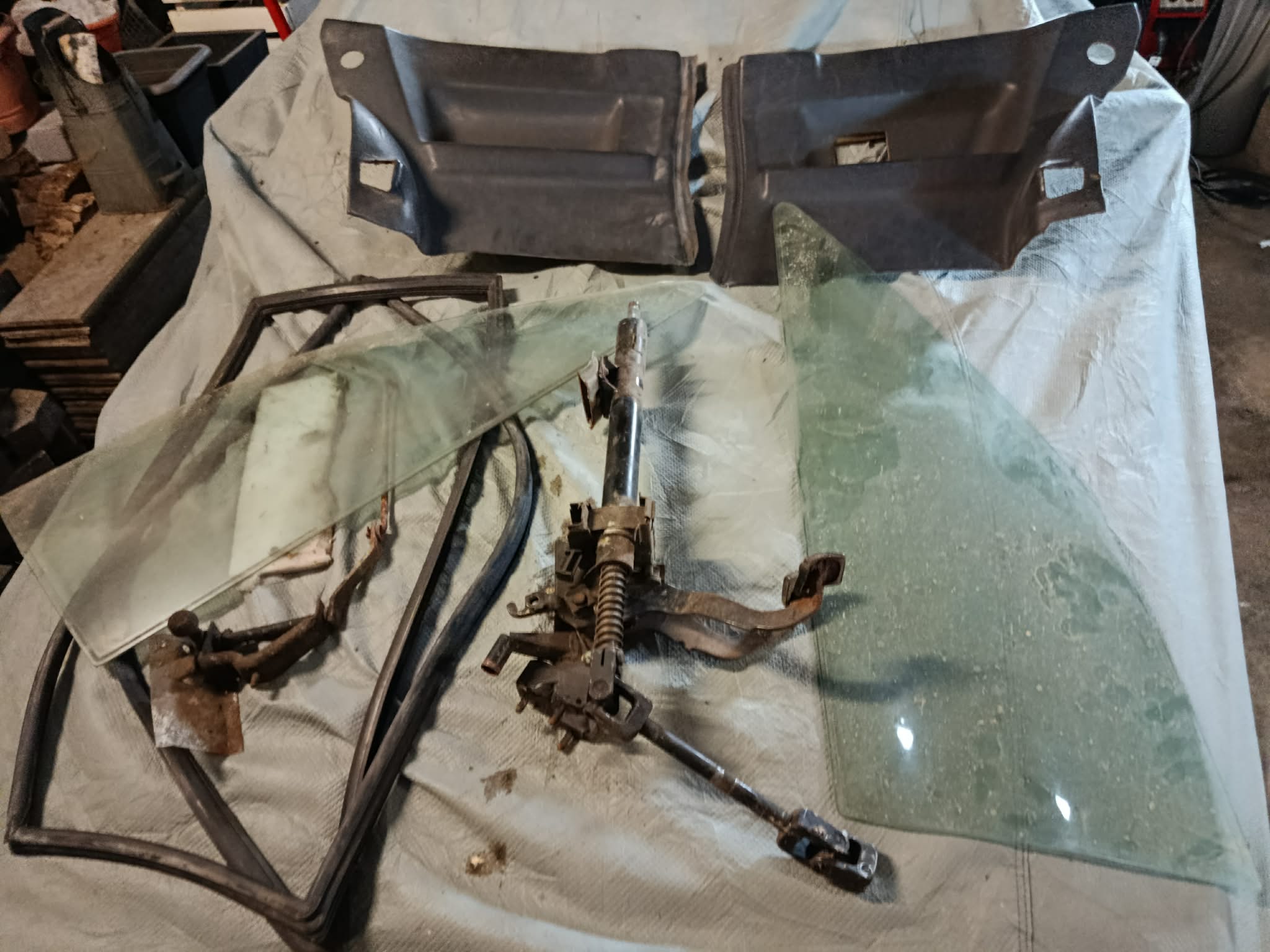

Natürlich hat der Jäger und Sammler wieder zugeschlagen und diesmal gab es ein paar Dörfer weiter ein Konvolut an Teilen für einen unverschämt niedrigen Preis. Da sagt man doch einfach nicht nein... Schwiegervater schüttelt nur noch den Kopf, so wie ich seine Scheune vollstopfe...
Ich habe ihn vorgewarnt...
Neben einer guten Heckklappe mit Zenderspoiler gab es zwei gute Türen (weitensgehend komplett), Kofferraumabdeckung im guten Zustand, einen kompletten Kabelbaum, da muß ich noch schauen ob alte oder neue ZE. Eine Frontscheibe, diverse Kunstoffteile und Scheibenwischermotor/Gestänge (leider für den Zweiarmwischer).

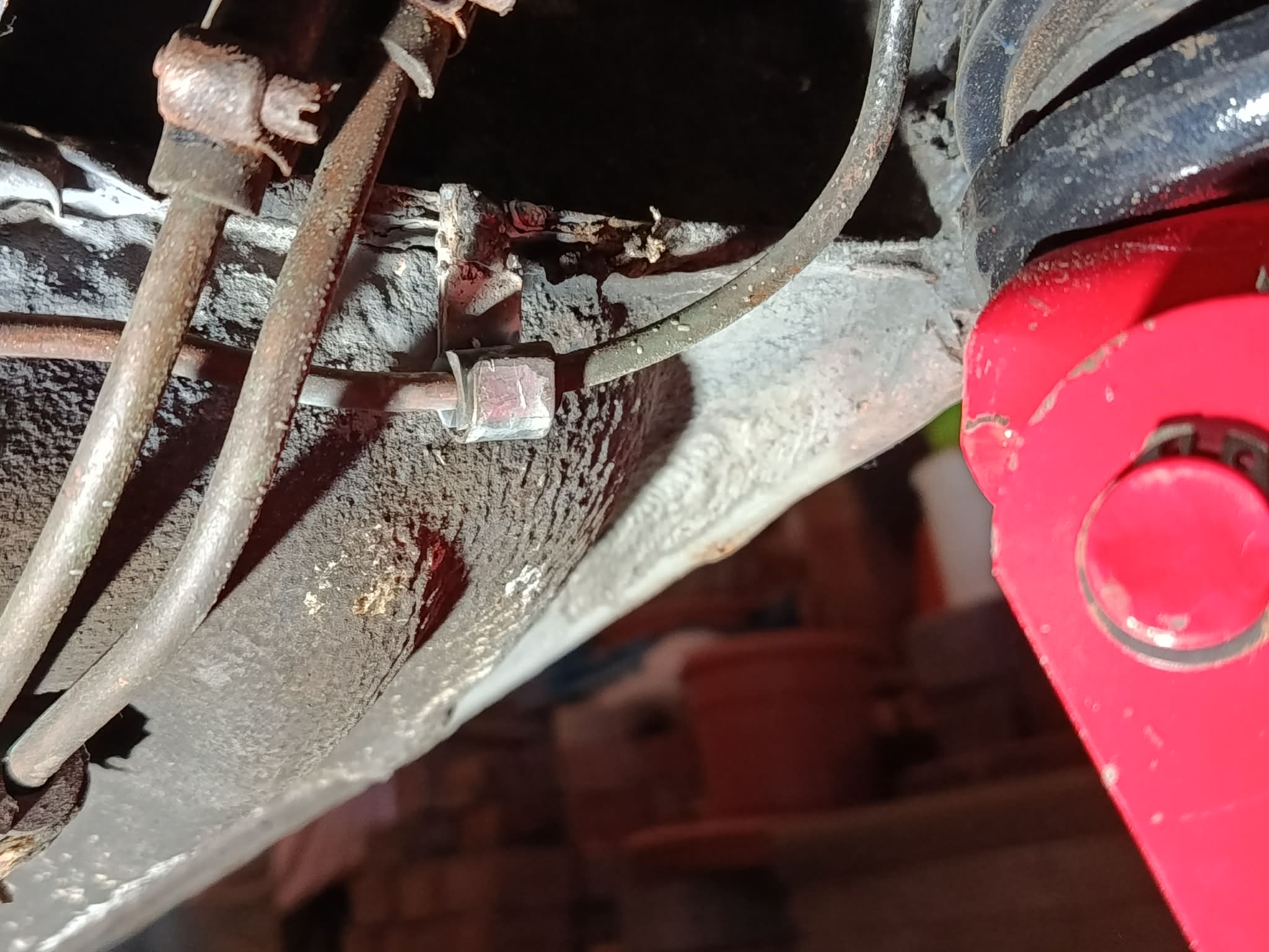

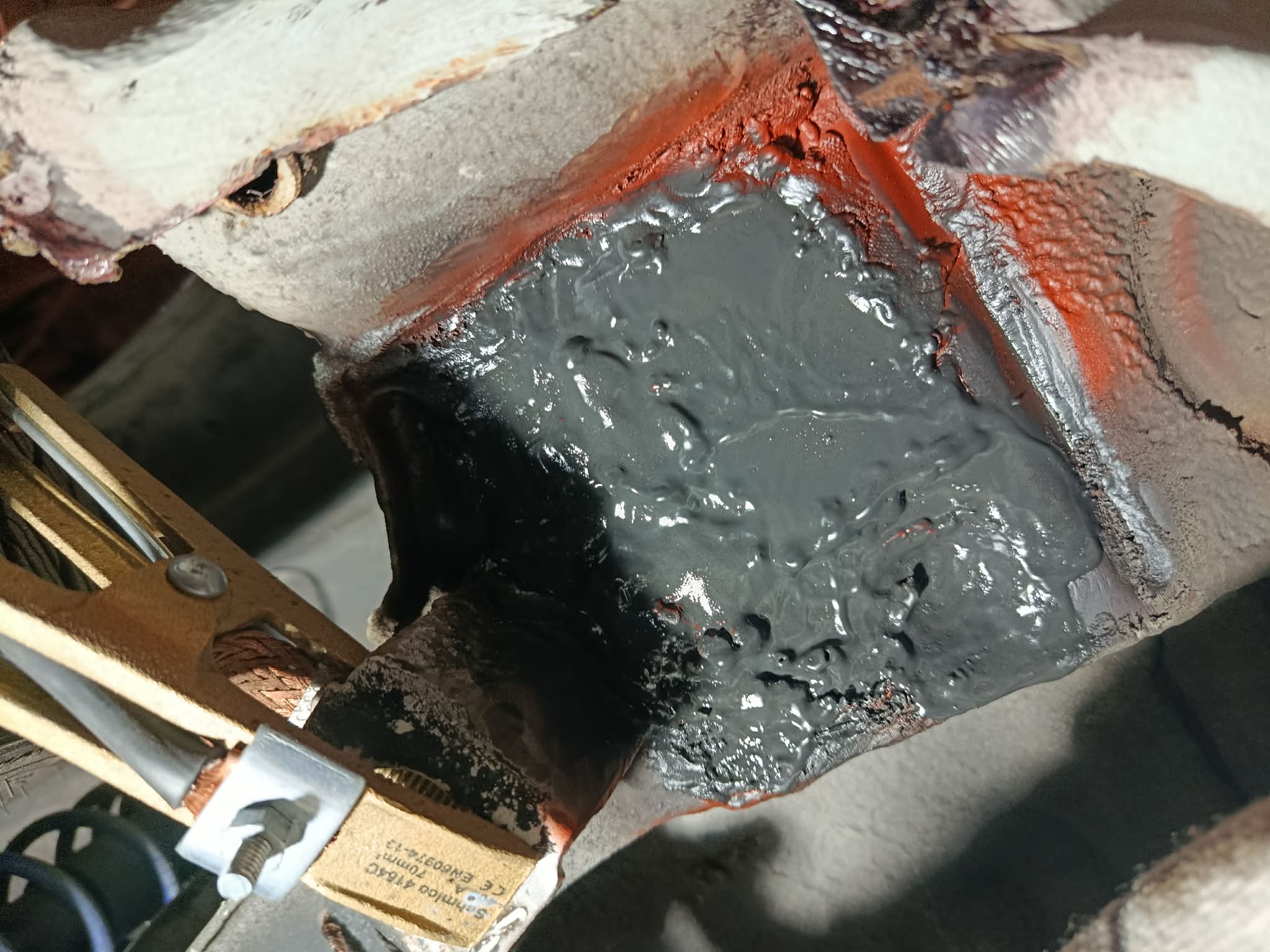

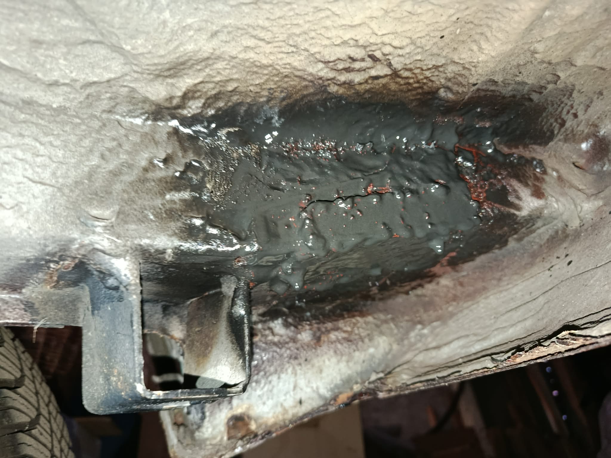

Das nötige Gerät (Schweißgerät usw.) kann ich mir von der Arbeit ausleihen. Einen Halter habe ich mir auch schon gebaut, der dann den vergammelten ersetzen wird.
Über Werk34 gleich noch ein paar Gummis bestellt, das die Bremsleitung auch geschützt im Halter Platz finden wird.
Bei den Schweißarbeiten werde ich den Rost und das gammelige Fleisch entfernen und stumpf Briefmarken setzen.
Da es an Stellen ist, wo kein Mensch (außer dem Herrn Ingenieur) hinschaut, ist mir die Originalität eher unwichtig.

Das Loch im hinteren Rahmen Fahrerseite habe ich mit meiner ganzen Inkompetenz was Schweißen angeht zugeschweißt.
Das selbe gilt für die rechte Seite am Rahmen.
Der fehlende Halter wurde mittels Eigenbau ersetzt.
Natürlich wurde alles versiegelt und mit ordentlich Unterbodenschutz konserviert. In die Hohlräume habe ich noch ordentlich Wachs reingeballert, in der Hoffnung, das dadurch der innere Verfall etwas aufgehalten wird. Irgendwann geh ich da mal mit einer Minikamera da rein.

Zeigt mit dem Zeigefinger auf die Bremsleitung und fragt mich: Was ist das?
Ich: Eine Bremsleitung !?
Er: Ja, aber die sind ja aus Kupfer!!!
Die sind nicht zulässig !
Und wie bei Werner Beinhardt mußte er sein "Herbert" dazurufen und beide guckten ganz fasziniert auf alle Leitungen.
Er zu dem Herbert: Nu guck Dir das mal an!
Herbert: Ja neee! Das geht so aber nicht!
Er zu mir: Wann sind die den druntergekommen?
Ich: Keine Ahnung. Die waren vor zwei Jahren schon drunter, wo ich den Wagen gekauft habe...
Er: Ja, eigentlich sind die nicht zulässig! Aber wenn die schon länger drunter sitzen...
Herbert aus dem Hintergrund: Ja, die können platzen oder undicht werden! Gibt aber welche mit Nummer, aber die sehe ich hier nicht!
Ich: Ja, wo ich den Wagen vor zwei Jahren mit frischer HU gekauft habe, stand nirgends was im Bericht über die Leitungen und ihr Kollege hat vor zwei Wochen nicht ein Sterbenswörtchen darüber geäußert das die verkehrt sind....
Er rümpfte dann noch die Nase und hat die Papiere fertig gemacht.
Aber gab mir den Hinweis, das ich die Leitungen bei Gelegenheit mal wechseln sollte!
