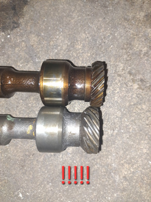

Leider ist das Ritzel von der Zwischenwelle meines JHs mittlerweilen so verschlissen, dass gestern der Verteiler übergesprungen ist und selbiges am Zündverteiler innerhalb kürzester Zeit wieder wie ein Sägeblatt ist. Selbst den Verteilerfinger hat es zwei mal zerstört, weil die Welle vom Verteiler einen unglaublichen Schlag abbekommen haben muss. Muss, damit das Ritzel erreicht werden kann, die komplette Zwischenwelle raus, oder gibt es einen Trick, wie man es einzeln und möglicherweise nach Unten herausbekommt?

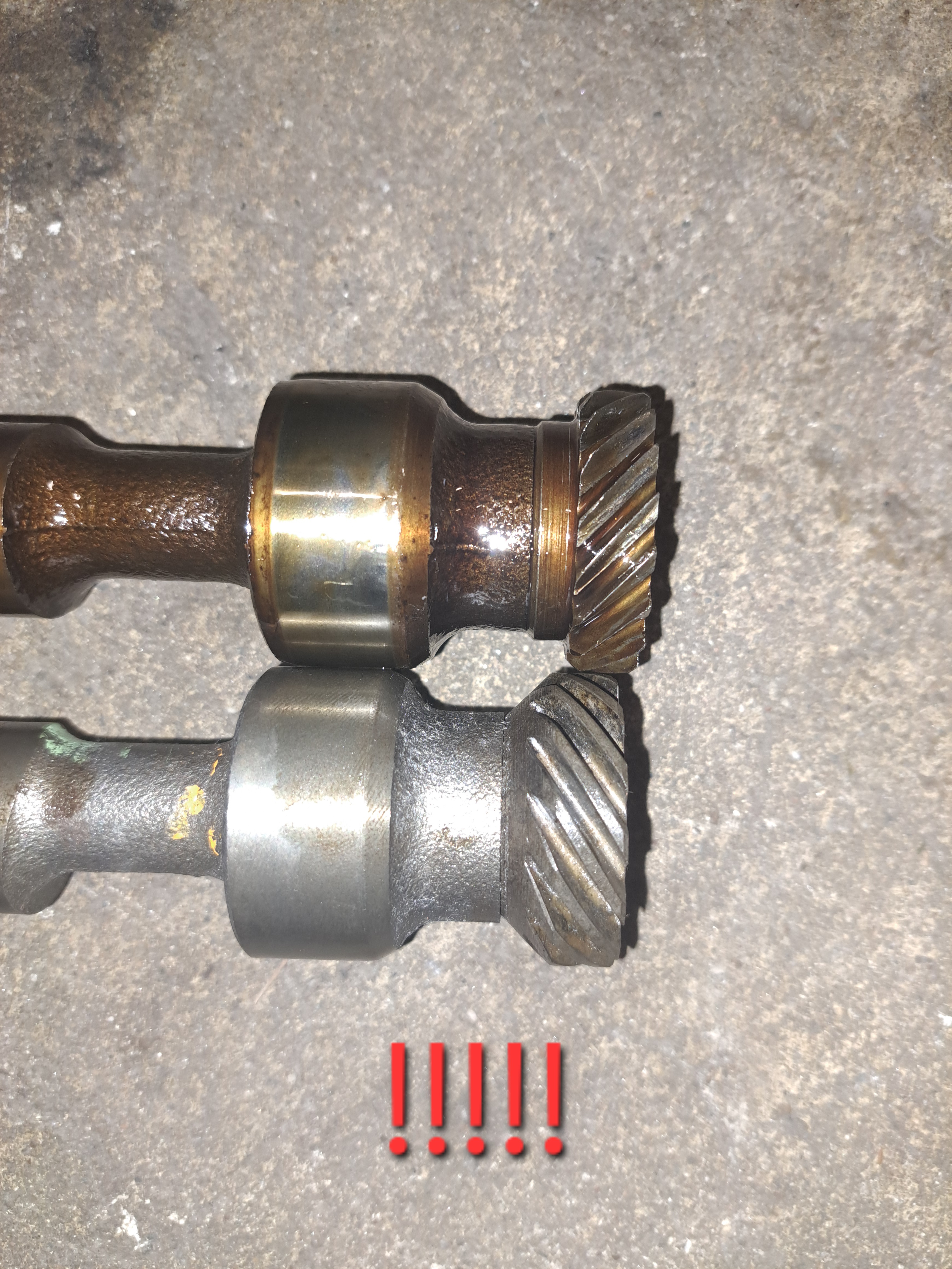

Hallo Stephan, der Verteilerfinger hatte beim ersten Mal sichtbaren Kontakt mit der Kappe des Verteilers, beim zweiten Mal ist der Mitnehmer des Verteilerfingers abgerissen, woraufhin mein Scirocco nur noch wie eine AK-47 klang :D Da der Verteiler beim Lösen der 13er Schraube extrem am eiern war und nach dem Festziehen sehr laute Geräusche gemacht hat, könnte ich mir vorstellen, dass die komplette Zwischenwelle ausgeschlagen bzw. Krumm ist und es daher die Welle vom Verteiler ausgeschlagen hat. Ich versuche später mal Fotos von beiden Ritzeln zu machen, aber sowas habe ich auch wirklich noch nie gesehen. Diese sind wirklich so scharf und abgenutzt, dass man sich dran schneiden kann. Ich hatte den Verteiler ja schon gegen einen ersetzt, der wie neu aussah, im Oktober. Und jetzt ist das Ritzel schon wieder hinüber. Ich werde der Ursache mal auf den Grund geben und berichten, könnte aber ne Weile dauern, weil ich jetzt erstmal ein paar Kinderkrankheiten am Insignia beheben muss :/

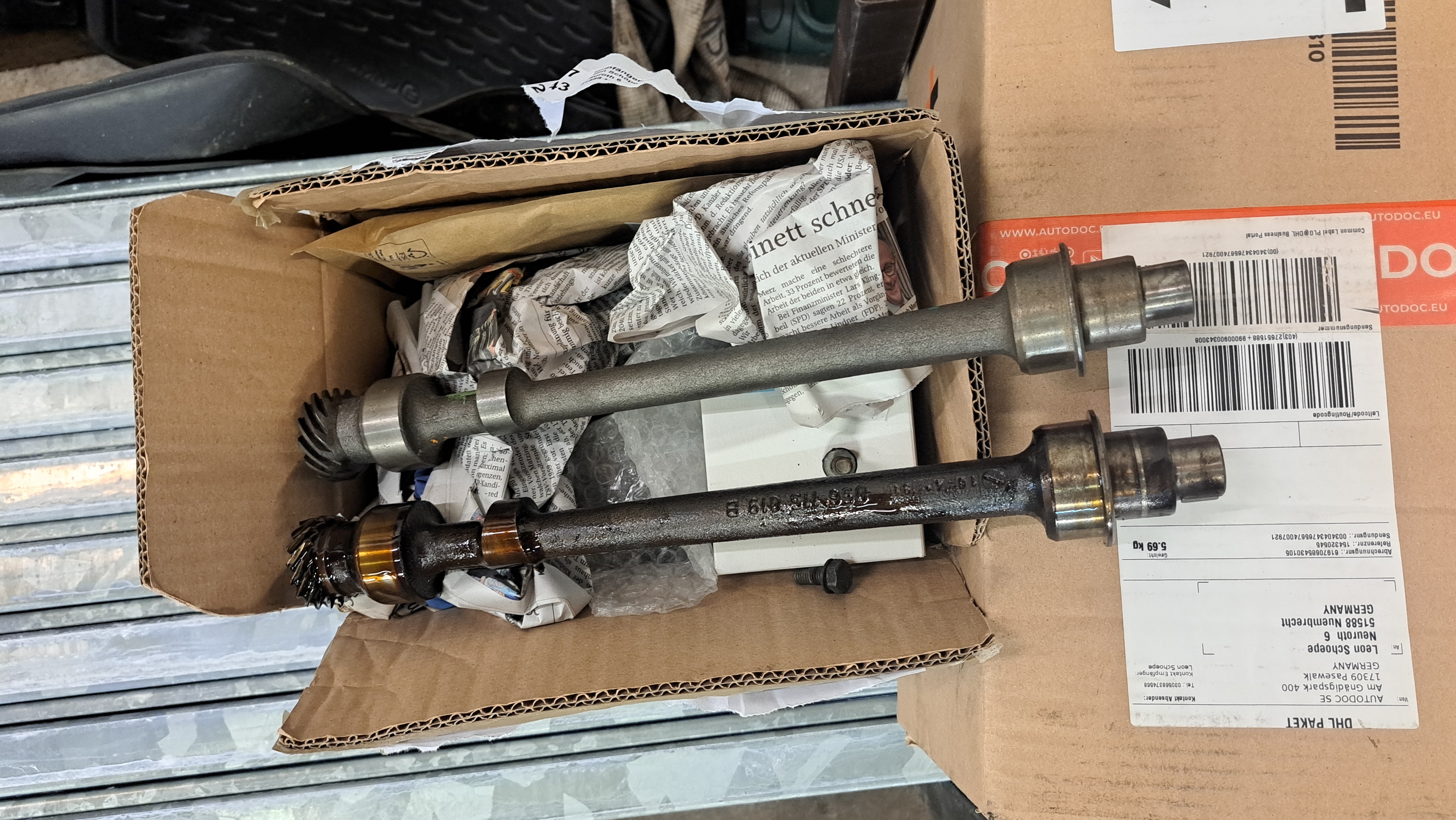

Gleiche Teilenummer der Welle, anderes Ritzel :D Scheinbar versehentlich ne Dieselwelle gekauft. Schade, die sieht echt aus wie neu, ist sie möglicherweise sogar. Alter Lagerbestand

Eine komplette Motorrevision werde ich mir aktuell noch sparen, da ich mit dem Scirocco bald in den Urlaub fahre. Lagerschalen sehen gut aus, die Zwischenwelle hat kein spürbares Radialspiel, nur etwas Axialspiel. Lässt sich die 16V-Welle mit entsprechendem Riemenrad auch verwenden? Diese gibt es noch neu bei Classic Parts. Oder sind die 16V wellen zur 8V Welle grundlegend anders?

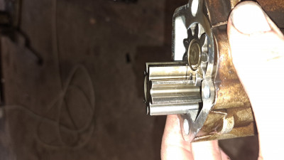

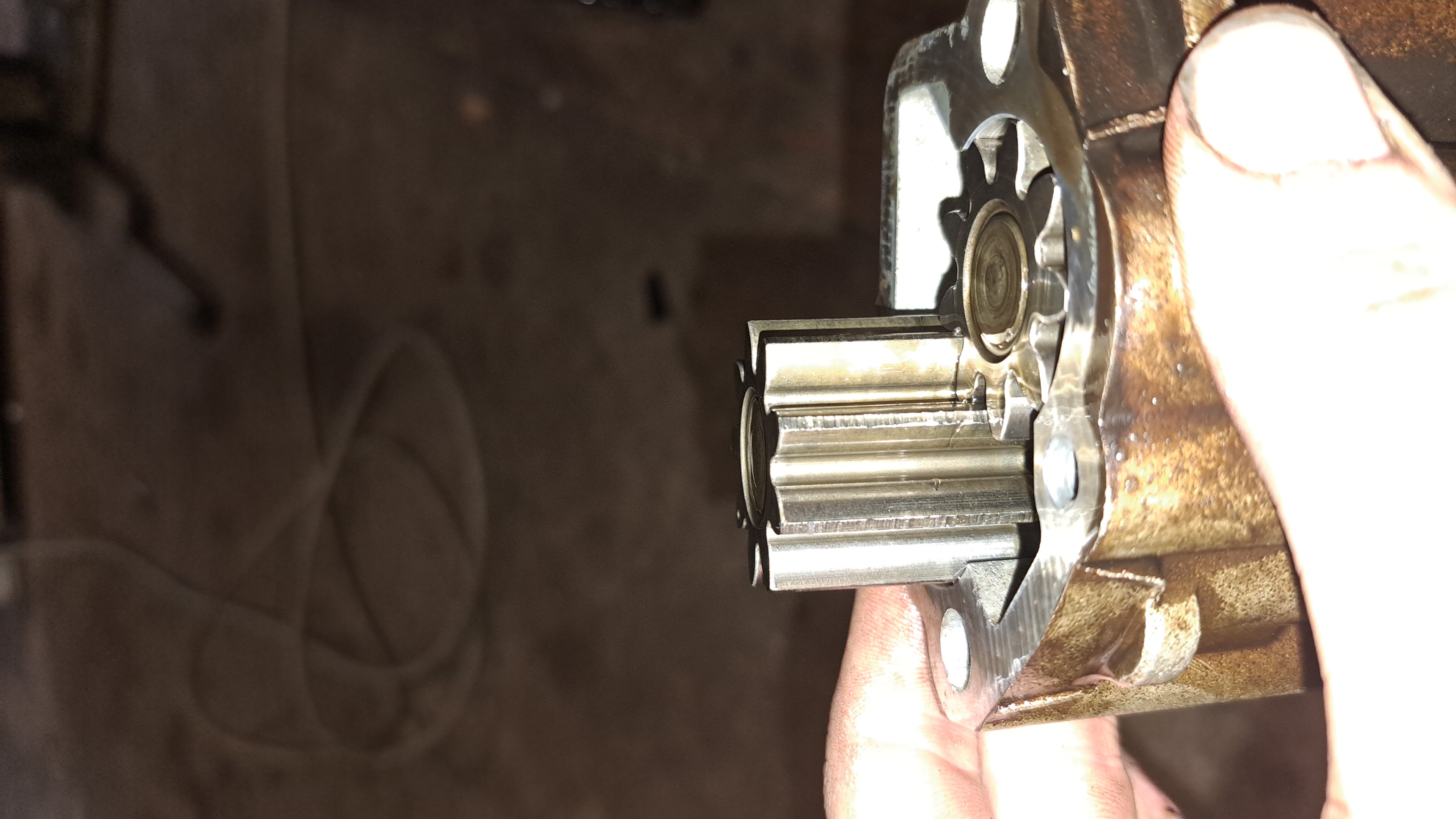

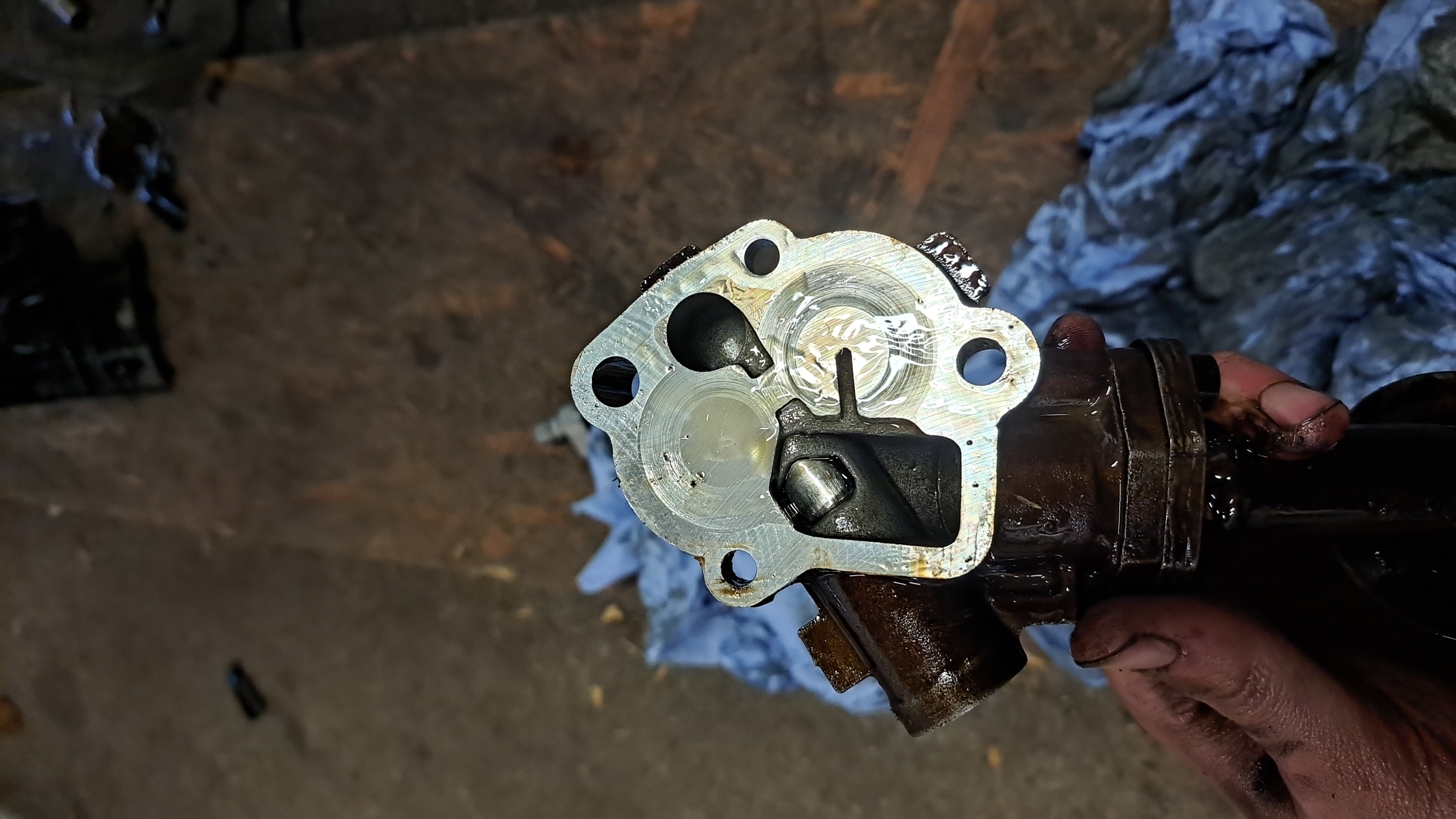

Re: JH - Ritzel der Zwischenwelle zum Verteiler verschlissen

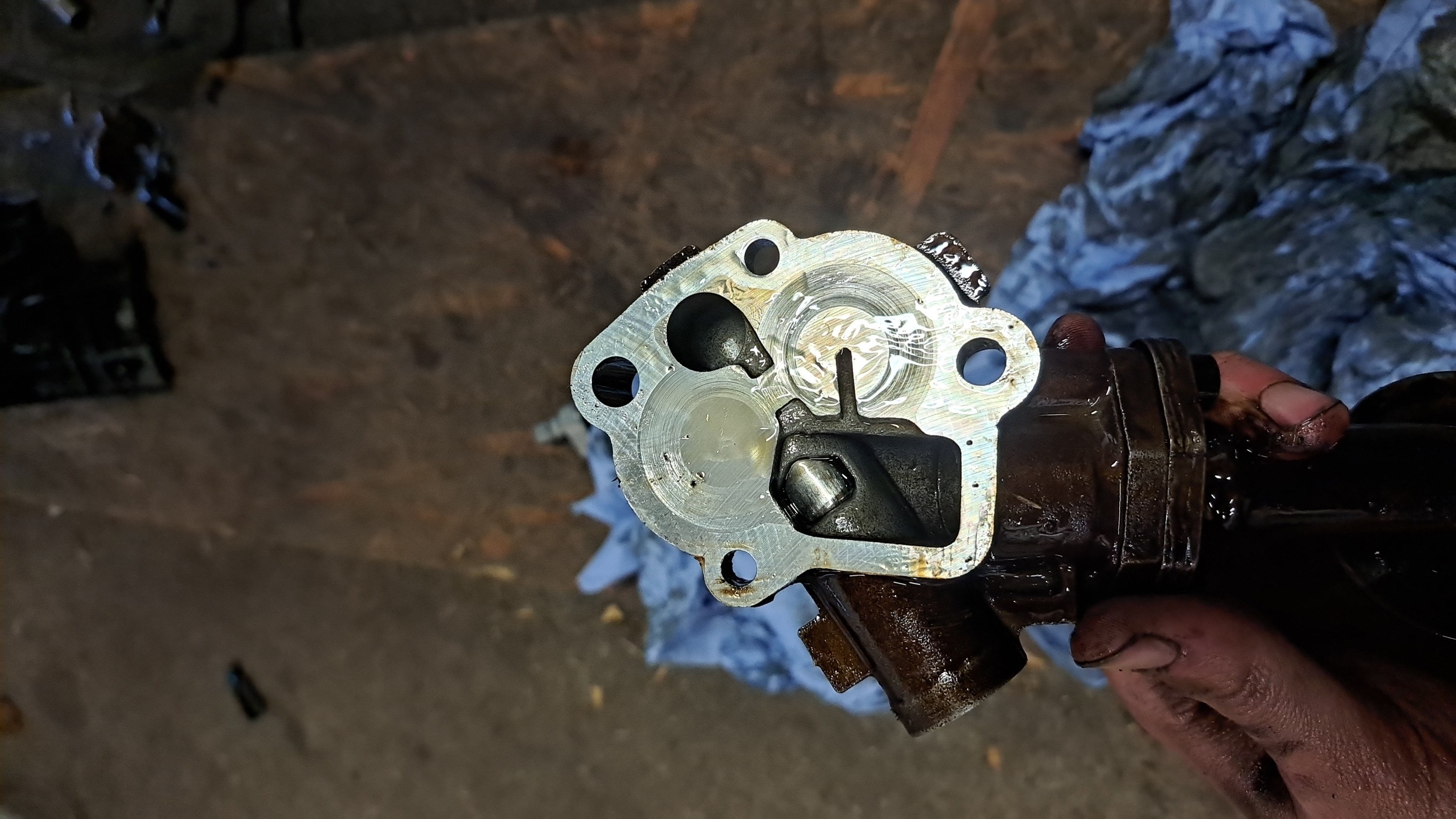

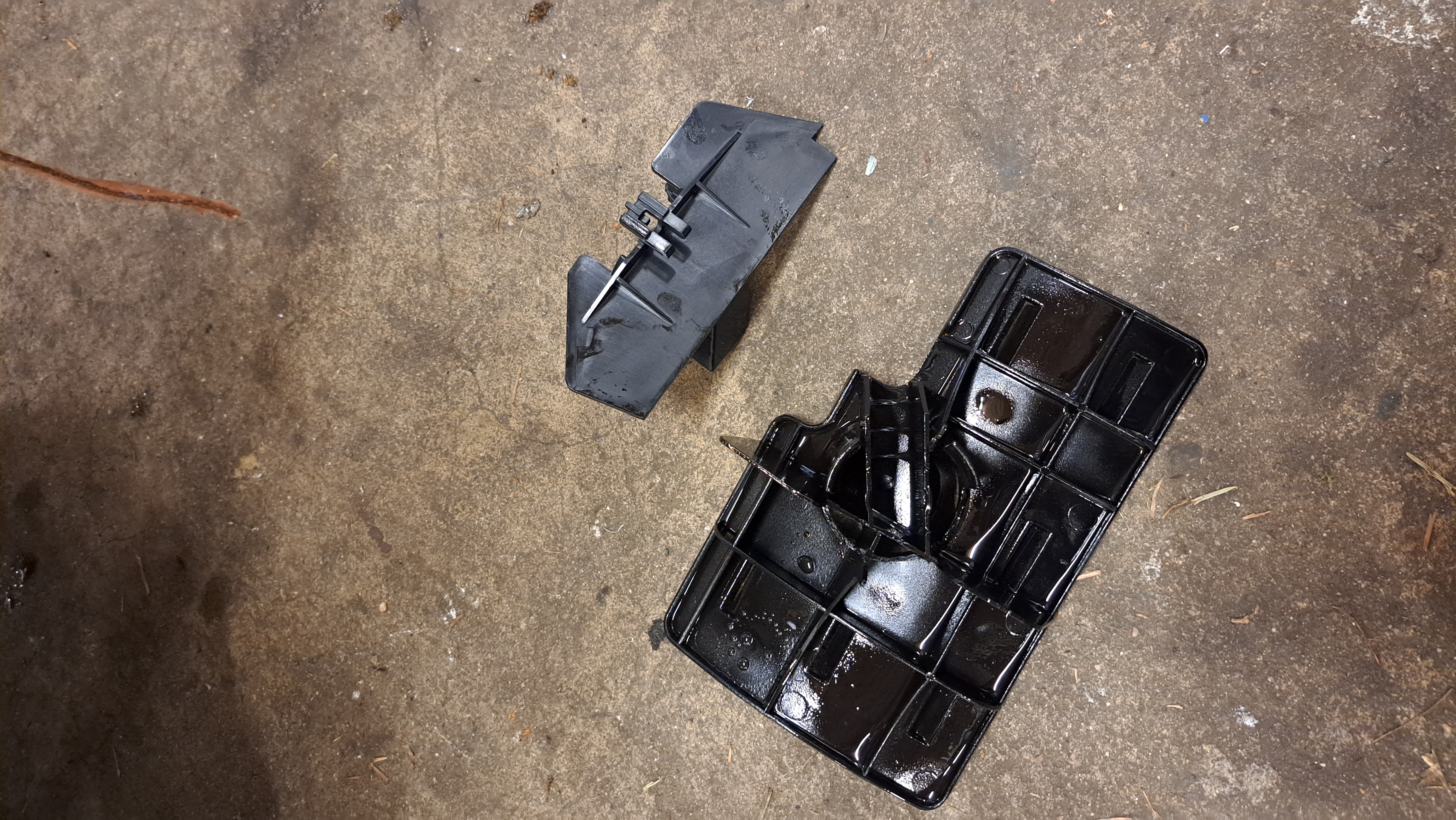

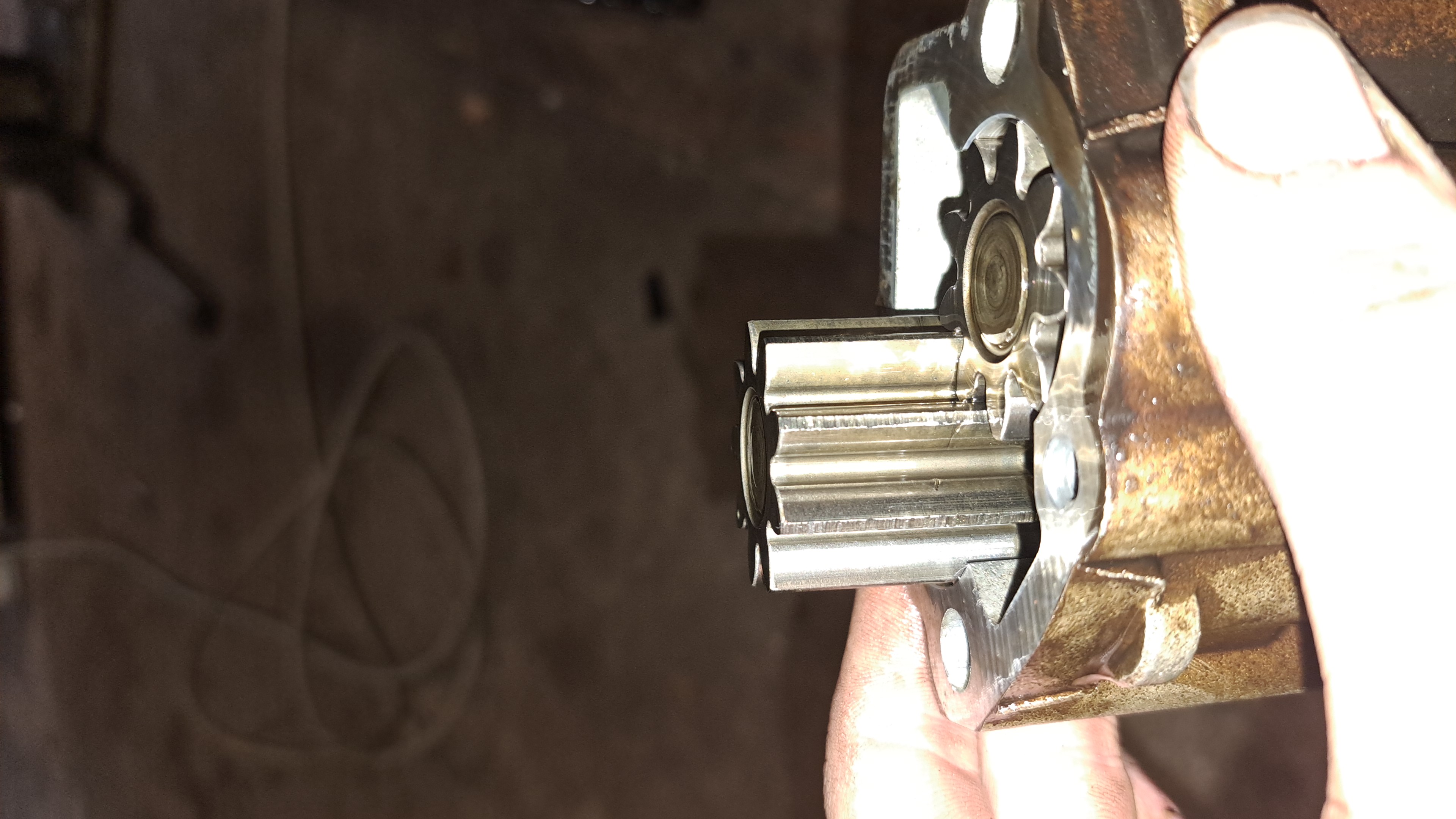

Ölpumpe ist tot. Total schwergängig Und die Ritzel sehen wie mit der Schruppscheibe bearbeitet aus. Frage: Bei meiner neuen Ölpumpe ist nur das kleine Schwellblech aus Plastik drinne, original war es groß. Das war aber so porös, dass alle Nasen beim Entfernen abgebrochen sind. Kann ich das kleine problemlos fahren?
Edit: Es passt nicht, kommt an die Ölwanne
Originales ist auf dem Weg
