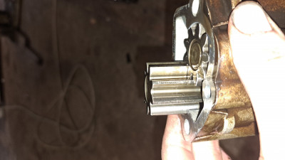

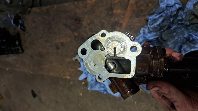

leon_gt2
Beiträge: 67
Registriert: So 28. Jul 2019, 15:16
Re: JH - Ritzel der Zwischenwelle zum Verteiler verschlissen
Beitrag von leon_gt2 »

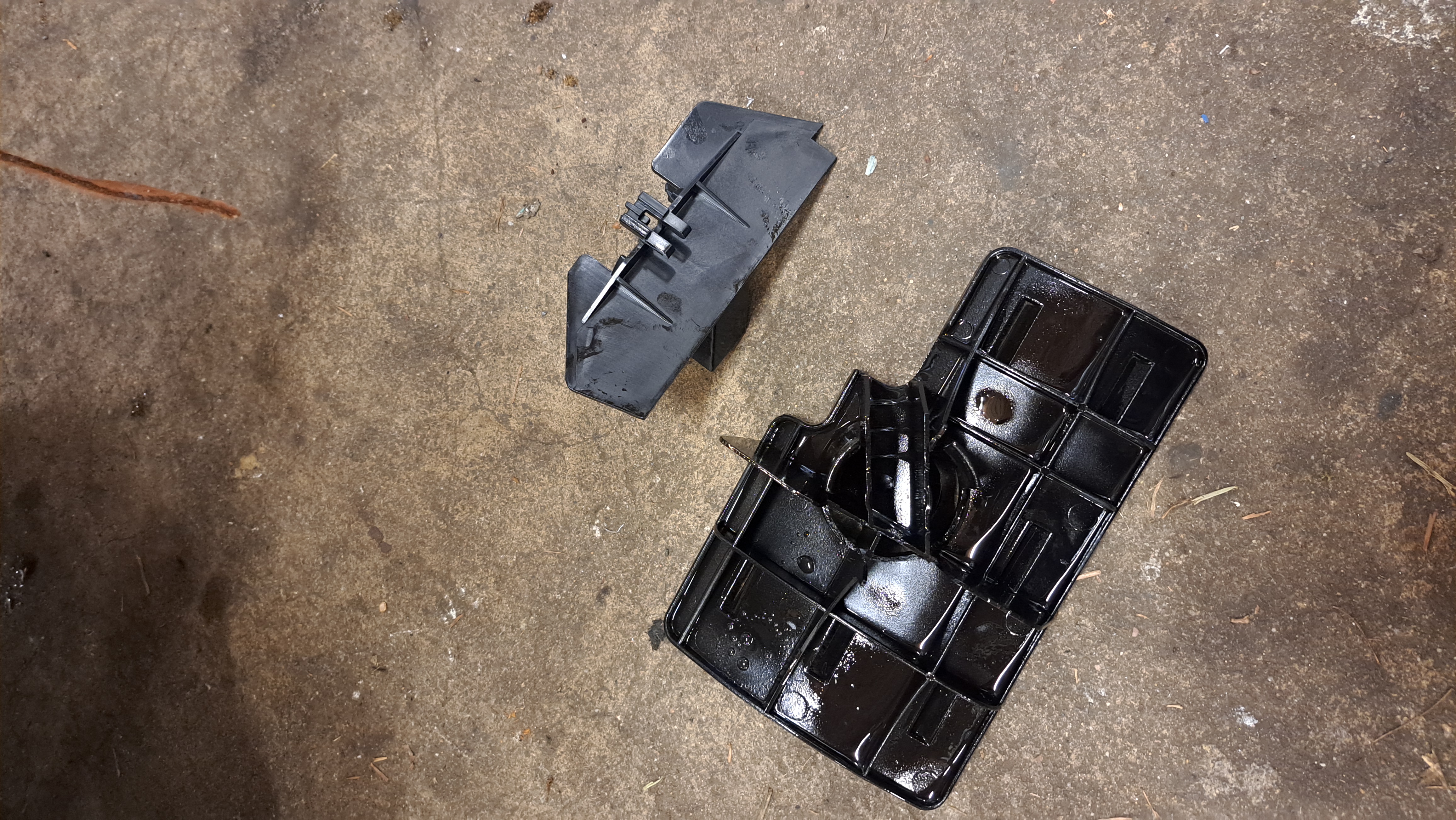

Ölpumpe ist tot. Total schwergängig Und die Ritzel sehen wie mit der Schruppscheibe bearbeitet aus. Frage: Bei meiner neuen Ölpumpe ist nur das kleine Schwellblech aus Plastik drinne, original war es groß. Das war aber so porös, dass alle Nasen beim Entfernen abgebrochen sind. Kann ich das kleine problemlos fahren?
Edit: Es passt nicht, kommt an die Ölwanne :bang:
Originales ist auf dem Weg
