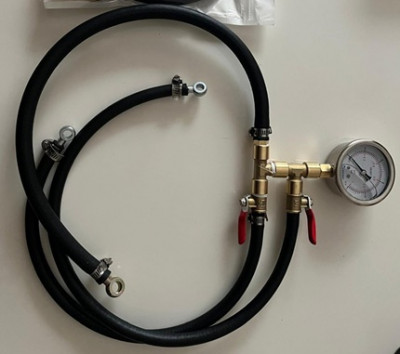

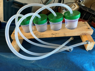

So, die Mühen haben sich gelohnt.
Der Kamerad läuft wieder tadellos.
Die Drücke waren bei meiner Messung alle im Rahmen.
Bei der Vergleichmessung war der dritte Zylinder etwas unterversorgt. Das ließ sich aber leicht nachregulieren.
Zzp und CO2 Messung waren auch im Rahmen. Somit herrscht jetzt hoffentlich erstmal Ruhe im Karton
Die Werkzeuge zum Messen habe ich mir im Netz bei der Amazone bestellt. Anbei zwei Bilder falls jemand ähnliche Probleme hat und das nachbauen möchte. Kosten für alles round about 150 Euro.
Vielen Dank nochmal an alle die geholfen haben und vielleicht sieht man sich ja mal auf einem Treffen.
Das nächste bei mir geplante ist die Köln Classic
Grüße und Danke
Piet
