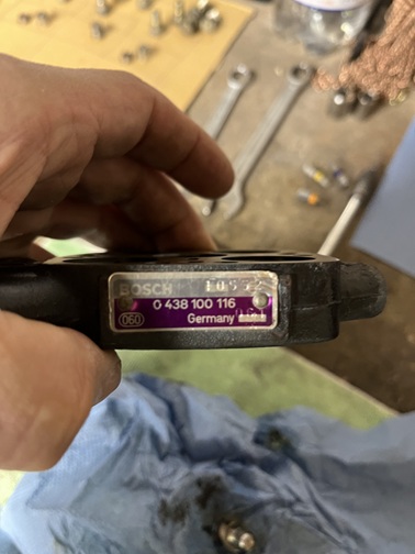

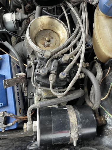

Hey Elias,
vielen Dank für Deine Hilfe !!!
Meiner ist zwar Baujahr 90, aber so habe ich wenigstens Vergleichswerte zum Messen.
Ich würde sagen, ich habe eine K-Jetronic verbaut. Wobei ich beim Googlen auf eine KA-Jetronic gestoßen bin.
Soll im JH mit Kat werksseitig verbaut sein.

Scirocco_Elias
Beiträge: 11
Registriert: Mo 27. Jan 2025, 11:47
Re: Auto springt nur an wenn ich die Stauscheibe per Hand anhebe.
Beitrag von Scirocco_Elias »
Alles klar, freut mich wenn ich helfen konnte… ;-)
Viel Erfolg noch!! :coffee:
Roccily
Beiträge: 1098
Beitrag von Roccily »
Ich denke, Du hast auch die KA-Jetronic drin. KE ist nur beim 16V-PL-Motor verbaut. An der Rückseite des Mengenteilers muss das Taktventil dran sein. Das ist mit einer "doppelten" Hohlschraube hinten in den Mengenteiler geschraubt und hat einen zweipoligen Stecker dran. Es muss beim Laufen surren.
Hast Du schon an der Drosselklappe die Leerlaufschraube mal raus genommen? Über die wird ja die Leerlaufluft geführt. Wenn der da zugedreckt ist, oder ganz zugedreht ist, läuft der denke ich auch nicht. Der Trichter von der Stauscheibe sieht ja auch nicht sooo sauber aus.
