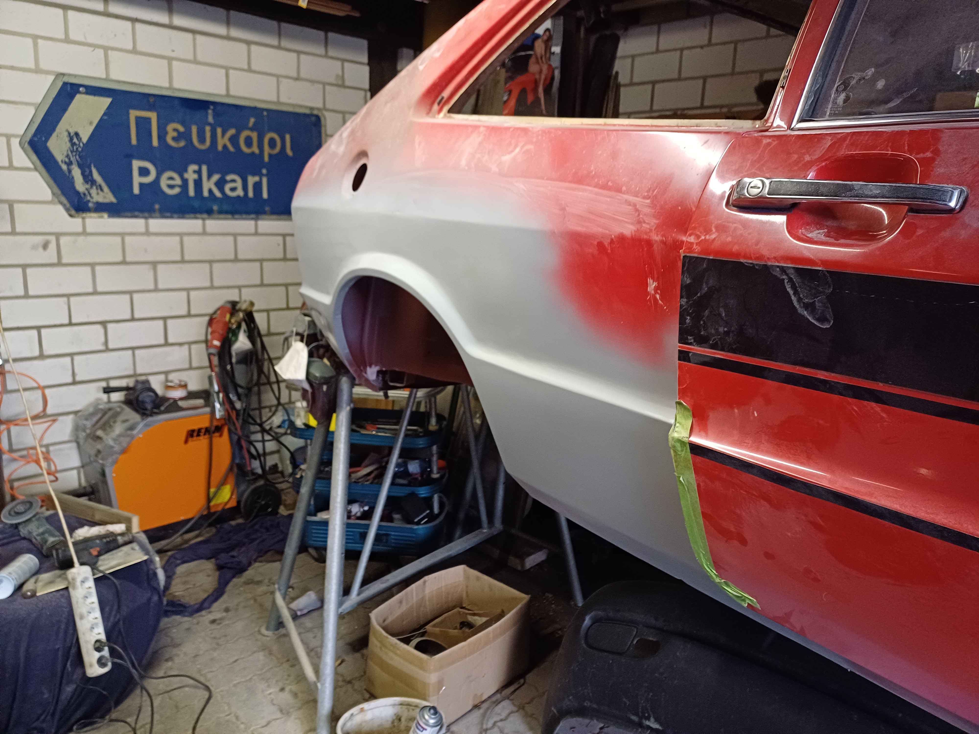

Ging mal wieder etwas weiter...
Habe mein rechte Seite soweit es ging nochmal rausgezogen
Dafür habe ich einen Schnitt in das Radhaus gemacht und nachdem ich mit Hilfe von einem Wagenheber und verschiedenen Hölzern es so gut wie möglich gezogen hatte, hab ich in das Radhaus einen dünnen Streifen Blech eingeschweißt.
Somit ist die Rechte hintere Seite fertig geschweißt.
Jetzt wollte ich wissen wie der Zinnersatz funktioniert und habe direkt damit angefangen das Stück zwischen Radlauf und Tür zu Spachteln es sind jetzt drei dünne Schichten drauf.
Die letzte Schicht trocknet gerade und muss noch verschlifen werden. Allerdings trocknet dieses Zeug 5-6 Stunden.

Hier der Fortschritt der letzten Tage/Wochen
Habe bis zur Kante gespachtelt mit Zinnersatz und Feinspachtel
Ist ganz ok geworden ein paar kleine Gnubbel sind in der unteren Kante die Krieg ich leider nicht weg weil da das Metal etwas zu viel ist.
Leider zeichnen sich mal wieder die Ränder vom Feinspachtel ab
Ist aber auch nur eine Dosengrundierung.
Für über den Winter wird es Reichen.
Was nimmt man da am besten epoxi 2K Grund?

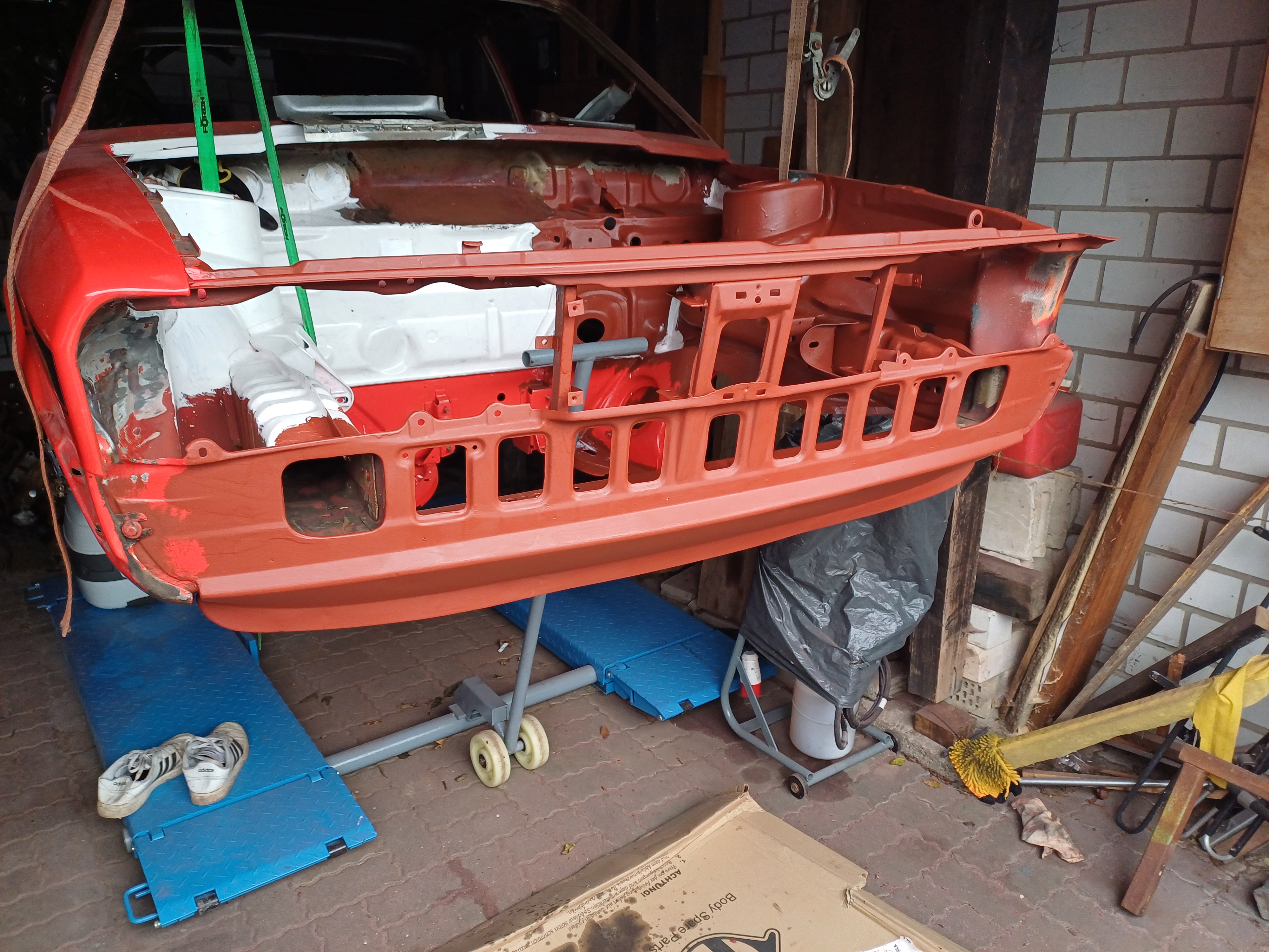

Wollte euch mal auf dem laufenden halten.
Ein bisschen ging es weiter
Habe den Großteil vom Motorraum geschliffen und eingepinselt
Heute habe ich aus dem Spenderstück die Wand vom Wasserkasten aufgebohrt und dabei ca 10 Bohrer abgebrochen
Aber hat letztlich funktioniert nun bekomme ich die da nicht rein sie muss vom Werk aus vor den Radhäusern eingeschweißt worden sein.
Und den Ausschnitt für die Heizung ausgeschnitten.
Bilder
Bilder

Miniupdate
Rahmen ist drin war eine Katastrophe hat mit dem Schweißen diesmal nicht so gut geklappt. Bisschen spinnt auch gerade das Gerät mal wieder....aber drin ist drin diese Feuerwand oder wie die heißt ist jetzt auch komplett drin...leider ist sie in der Mitte ca 8mm höher als original sie hat nicht ganz gepasst.
