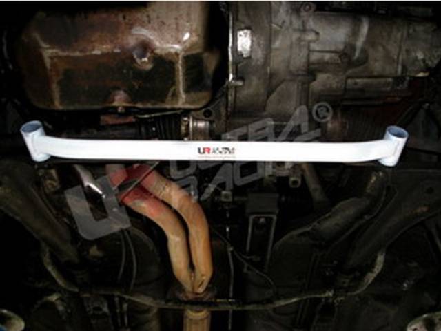

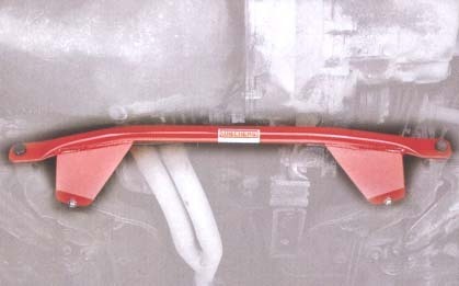

Vorne unten gibt es zwei Möglichkeiten:
Original VW Scirocco 16V. Das sind quasi zwei Rohre im X verschweißt, welche vorne an die Querlegnkerlager und hinten an den Längsträgerquerabstützung gehen. Findet man nicht all zu oft und dann werden sie als 16V-Teil teuer verkauft.
Wiechers hat für unten auch eine Querstüte angeboten, die aus einem Rohr besteht (zu den Querlenkerlagern) und zwei Flügeln, die auf die Querstützen gehen. (Mein Tüv war von der Wiechers viel mehr angetan, als er sie gesehn hat)

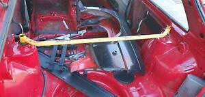

Oh, dann hab ich mich wohl verguckt. Ich nahm an, das ist eine für oben auf die Hinterachsdämpfer:
Domstrebe HA.jpg (10.8 KiB) 1385 mal betrachtet
Aber wenn die vorne angebracht war, wird sie auch dort hin gehören. Habe gelernt, dass es wohl auch solche Streben für Vorne gibt:
Kannte bisher nur die Serienverstrebung vom Scirocco 16V und die Wiechers, wie ich sie montiert habe:
