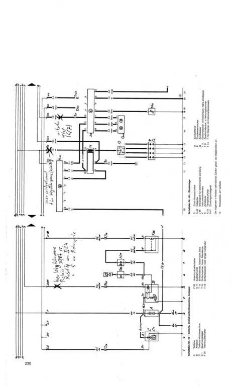

Hab hier nen Schaltplan für Kr/Pl aus dem Netz.
Die Qualität ist irgendwie schlechter als im Original, komisch. Na, erkennen kann man trotzdem was dran steht.
Gefunden über google und die Suchworte Stromlaufplan Scirocco 16v.

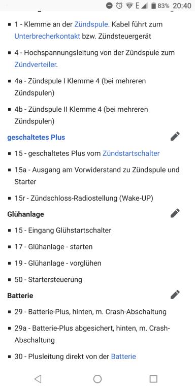

Wikipedia sagt zu den Klemmen 15a oder 50 folgendes: Man sieht also, 50a oder 15a ... scheissegal.
