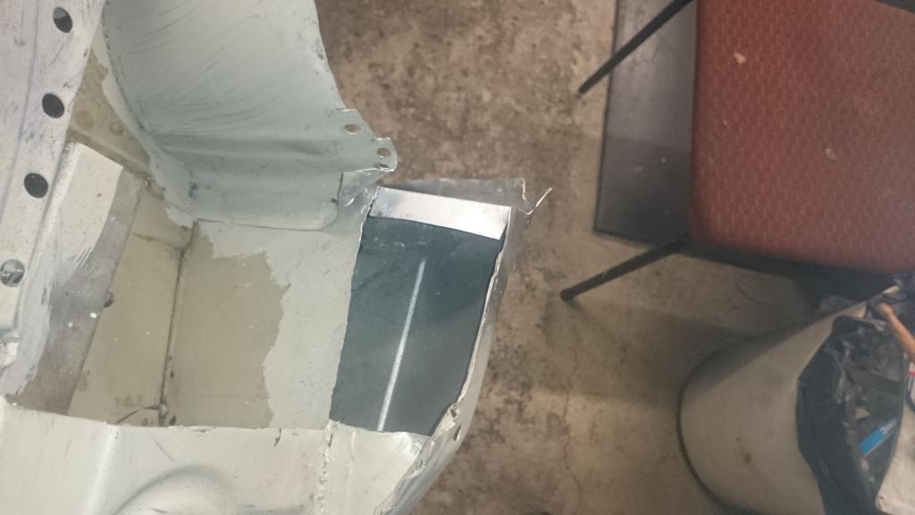

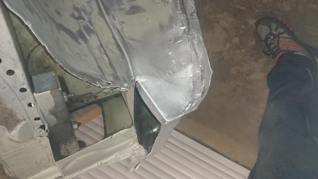

Hier sieht man den Innenaufbau der neuen Endspitze. Ich hatte es bislang nicht gezeigt, glaub ich. Das Innenteil mit dem Wasserdurchlass ist übrigens auch durchgepunktet und dann am inneren Rand nochmal angepunktet. Im Grunde nur, damit das Blech anliegt. Drumherum zuschweißen wollte ich es nicht, damit beim Fluten mit Hohlraumschutz alles gut durchtränkt werden kann.

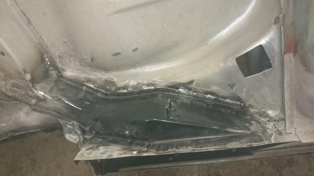

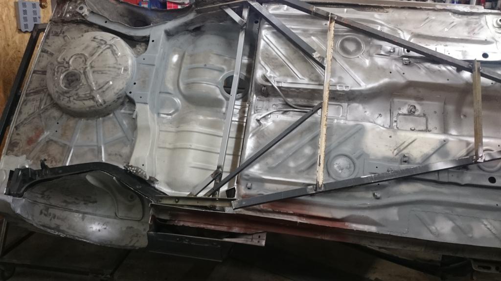

Hier sieht man das Einsetzen des neuen Hinterachsträgers auf der Fahrerseite. Das Unterzuggestell hatte ich mir eben zu diesem Zweck vor einer Weile angefertigt. Auf der ersten Bildern sieht man es glaube ich auch ein wenig. Es dient im Grunde nur als Platzhalter für die Position der Achsverschraubung und im Zweifel bei Operationen am Innenschweller als Stützstrebe. Ob das dafür dann auch reichen würde weis ich noch nicht, glaube ich würde trotzdem noch ein Kreuz in die Türöffnung schweißen.

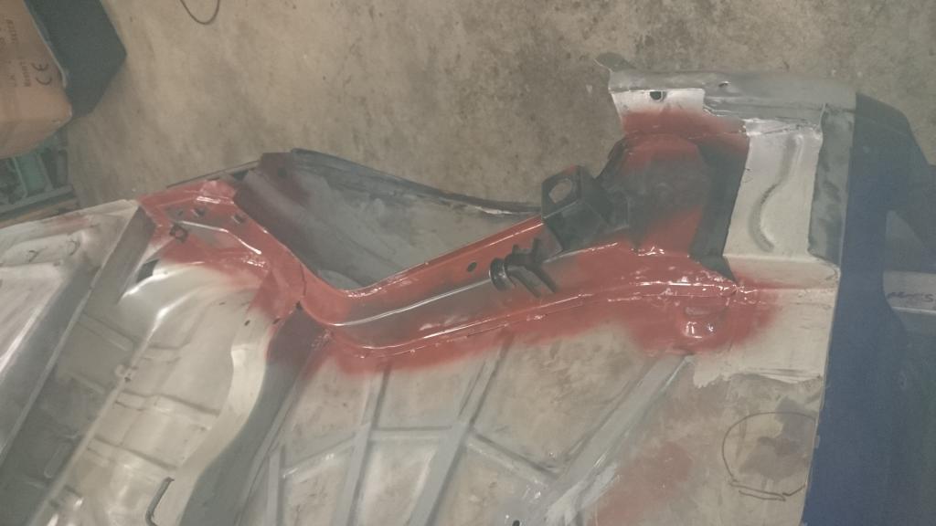

Den Hinterachsträger habe ich vom Innenraum her durchgepunktet. Allerdings soll ja alles etwas Steifer werden, was im Vorderwagen ja schon zum Nachschweißen an vielen Stellen geführt hatte. Hier habe ich daher im Hinterachsbereich das Selbe gemacht und zusätzlich noch ein paar Nähte entlang des Trägers gesetzt. Die rote Rostschutzfarbe dient auch hier nur als vorübergehende Rostschutzmaßnahme. Später kommt EP Zinkphosphatfarbe.

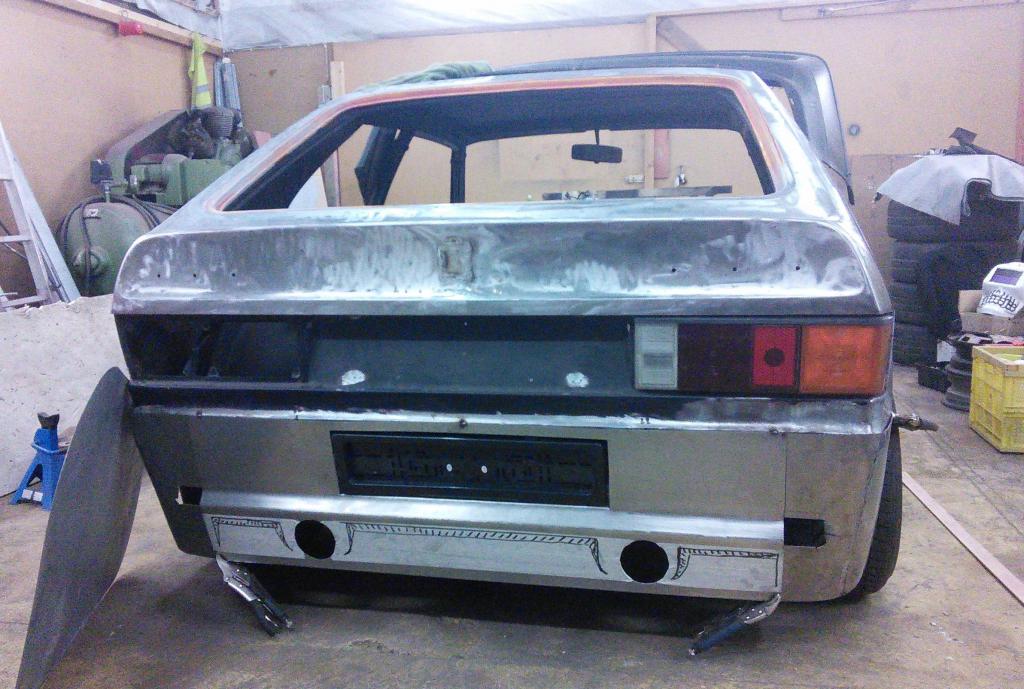

Der Plan sieht wahrscheinlich eine "4 Endrohr" Anlage vor. Sowas wollte ich schon immer unterm Rocco haben. Also vlt vom TT oder aus dem TT Zubehörmarkt.
Ob das so kommt und wie das dann genau wird - mal sehen. Lass Dich überraschen. Fakt ist - eine H-Zulassung wird mein Auto niemals bekommen :lol:

Auch wenn du jetzt Gift und Galle spuckst, aber ein Doppel-Auspuffanlage sieht an einem Quer-Reihen-Motor einfach nur peinlich aus... Das passt nur an Autos, die auch bauartbedingt eine Doppelrohranlage (also von vorn bis hinten) möglich machen... also ab Längs-V6 aufwärts...

Mein Audi mit 1,8T längs hat ab Werk zumindest nen doppelten links und rechts. Wir hatten mal nen XM, der hatte eine Remus Anlage mit 4 Endrohren (2,1T Diesel) und es gibt auch bei neuren Golfs, z.B. auch beim 4er solcherlei Anlagen. Du Cob, es muss letztlich mir gefallen. Ich spucke weder Gift noch Galle. Jedem seine Meinung. Obs mir nachher optisch gefällt - werden sehen.
