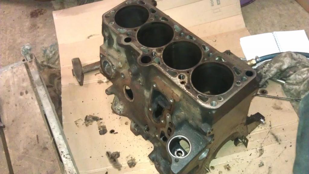

EtiRoccs
Beiträge: 60
Registriert: Do 13. Feb 2014, 00:56
AW: 2,0L Block mit 1,8L Kopf?
Beitrag von EtiRoccs »
So hier mal ein 3 bilder wenns interresiert ;)
2l Block ist jetzt generalüberholt, Lackiert, neu gelagert und neue Kolbenringe. Der bearbeitete Zylinderkopf vom JH obendrauf und zwischen beiden die
ZKD vom ABF aus Metall(1.6mm)
