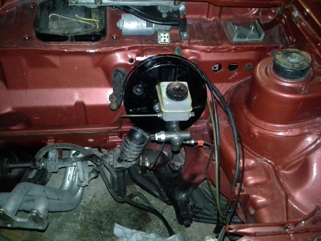

Wollte bei meinem scirocco 1 die bremsen entlüften wobei ich nur auf einen kreis druck habe und auf den zweiten nicht was kann da der fehler sein ?

Es könnte immer noch Luft im System sein. Es könnte allerdings auch der Hauptbremszylinder defekt sein.

Den hauptbremszylinder hab ich neu gegebenen

Hast du mit Bremsenentlüfter oder mit Fussmethode entlüftet?
Wenn der Hauptbremszylinder neu ist,ist das mit der Fussmethode echt bescheiden.
Hatte ich auch mal...da ging es nur mit nem richtigem Entlüftergerät...warum auch immer.
Vll.hat sich immer wieder Luft reingezogen beim Pumpen?!

Und alles dicht ist auch ? Nicht das es die Flüssigkeit irgendwo raus drückt.

was für eine Bremse hast du denn verbaut, Originale oder was anderes wie 16V Bremse o.ä.?

bremsenentlüften mit der fußmethode
originalbremsen

Gude - und wo hast du begonnen ? Zuerst hinten oder vorn? Alles richtig am HBZ angeschlossen? Gruss Torsten

hinten
