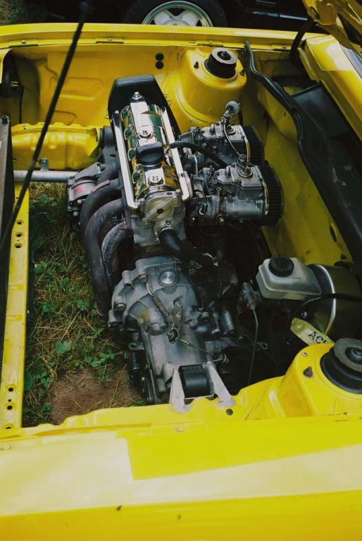

Servus ihr lieben,
ein paar Daten vorab:
Mkb EX, 90Ps, Pierburg 2e Vergaser ohne Klima, Kopf 8/10 geplant, ansonsten Motor original.
dran verbaut hab ich gestern meine 40er DoppelWeber mit ABT Ansaugbrücke und kurzen Ansaugtrichter (35mm).
Ich hab leider nix in der Suche dazu gefunden.
Deswegen stellt sich mir die Frage:
Was mach ich jetzt mit dem starren Unterdruckschlauch der zum BKV geht?
Ich brauch ja auch noch Unterdruck am Zündverteiler.
Den Wasserdurchlass hinten am Kopf hab ich schon verschlossen, aber wie verschliesse ich den Stutzen auf dem Ventildeckel?
oder steck ich da den Schlauch vom BKV mit drauf?
Helft mir bitte bitte bitte!
Die Kiste muss bis Donnerstag laufen da es dann auf Fehmarn zum Cabriotreffen geht.

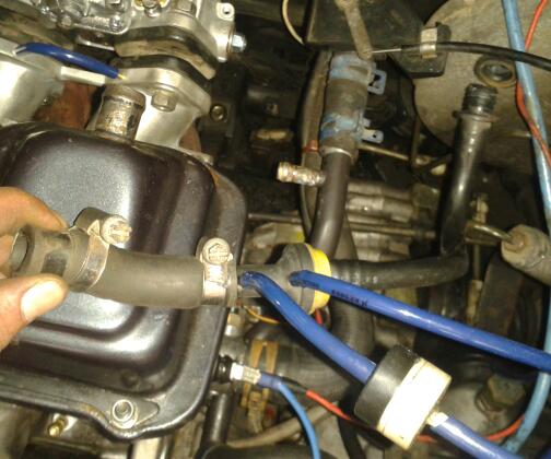

Wir haben schon mal vorsichtig ein Loch in die Brücke gebohrt und Gewinde rein geschnitten.Anschließend einen Stutzen eingedichte.Nur kommst du da mit deinem Original Untrdruchschlauch mit der Länge nicht mehr hin.Ich würde für die Entlüftung eine kl. Verbindung zu einem der Trichter erstellen, damit die Dämpfe abgeführt werden.

Ich hab in meine Brücke nen Pneumatikanschluss von Festo gebohrt.
Funzt einwandfrei.
(Rückschlagventil nicht vergessen)

Genau, Filter oder so einen Catch Tank verbauen.Der Anschluss im Z.-K.-Deckel liefert nun wahrlich keinen Unterdruck. Da wird das Kurbelgehäuse drüber entlüftet. Entweder es wird verschlossen oder mit einem Filter versehen.
Hier noch meine 2 Ansaugbrücken, evtl. hilft es ja...
