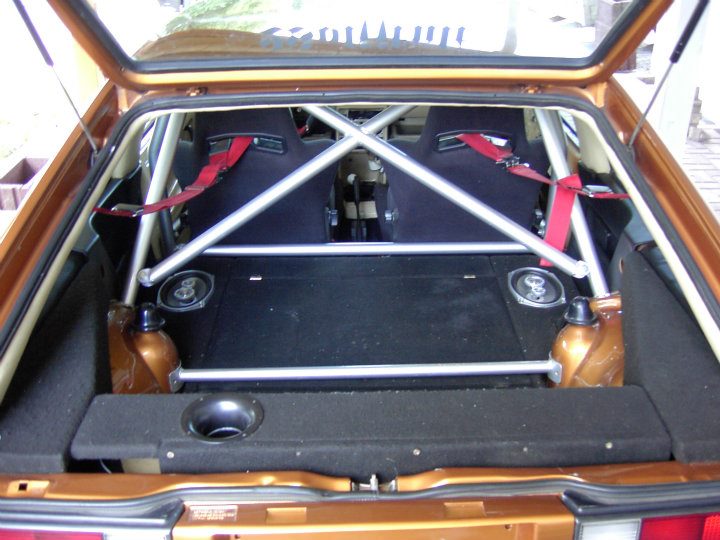

Claas-GT
Beiträge: 3599
Wohnort: Kreis Gifhorn
Re: Innenraumausbau Überrollbügel
Beitrag von Claas-GT »
Moin!
Vielleicht kann das Bild ein wenig zur Inspiration beitragen.
So hat es der Erbauer meines damaligen "Goldi´s" gemacht.
Leider sind viele Bilder bei einem Festplattencrash draufgegangen. :bang:
:bier: & :wink:
Jackpot
Beiträge: 7
Registriert: Fr 19. Sep 2025, 21:13
Beitrag von Jackpot »
Danke
Das hilft schonmal. Nur die basskiste werde ich in die reserveradmulde bekommen müssen.
