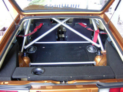

Re: Innenraumausbau Überrollbügel
Moin!
Vielleicht kann das Bild ein wenig zur Inspiration beitragen.
So hat es der Erbauer meines damaligen "Goldi´s" gemacht.
Leider sind viele Bilder bei einem Festplattencrash draufgegangen.
