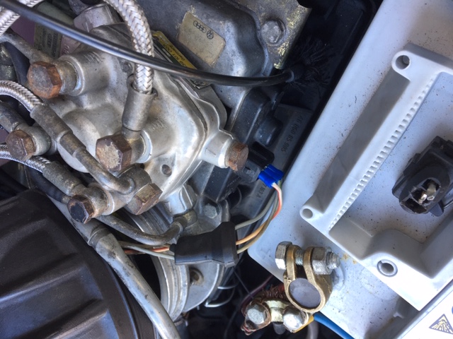

Bin neu hier und bräuchte mal eine technische Hilfestellung...
Mein Neuer hat einen 16V PL Motor verbaut.
Leider ist dem Vorbesitzer der STecker von Stauscheibenpoti abgerissen und die Bude läuft nun nicht mehr.
Hat einer von euch vielleicht den gleichen Motor drin und könnte mir einmal ein Foto von den 3 Kabeln im Stecker machen, so dass ich ihn wieder ans laufen bekomme?
Hier noch mal ein Bild, damit ihr wisst worum es geht. Um die 3 blauen Billigstecker hinter der Batterie geht es....
Schonmal vielen Dank.... und schönen Sonntag noch

Hi,
auf 1 kommt grau
auf 2 kommt grau/grün
auf 3 kommt weiß/rot
Am Stecker sind die Adern 1 bis 3 beschriftet.
Gruß Christian
auf 1 kommt grau
Gruß Christian

Abend ...
Erstmal Danke für die schnelle Antwort...
Nun habe ich heute aus anderer Quelle ein Bild von dem STecker bekommen und dort sind die Adern genau gedreht...?
Nun bin total verwirrt...denn auf dem Bild ist die 1 weiss/rot und die 3 Grau...?
Was stimmt denn nun?
Gruss Dennis
Gruss Dennis

Am ehesten das was im Schaltplan für das jeweilige BJ steht, schon weil VW hat da immer mal was geändert, Insofern, sollte man da minimum mal vergleichen.dennis23611 hat geschrieben: Was stimmt denn nun?

Im JHIMS (VW Schaltplankopie) sind die Adern so beschriftet wie ich geschrieben habe. Es kommt auch drauf an von welcher Seite man auf den Stecker schaut, da verwechselt man schon mal 1 und 3. Auf den Ersatzsteckern wie kupplungen die ich bislang verbaut habe - ebenso bei den original VW Steckern - stehen die Kontaktnummern drauf.

Moin...
Erstmal vielen Dank für die Antworten!!!
Habe das jetzt auch mal verglichen... Die Fotos und die Belegung im Schaltplan sind tatsächlich wiedersprüchlich...
Werde mich am Wochenende da mal ran machen...
Gruss und schöne Woche noch....
