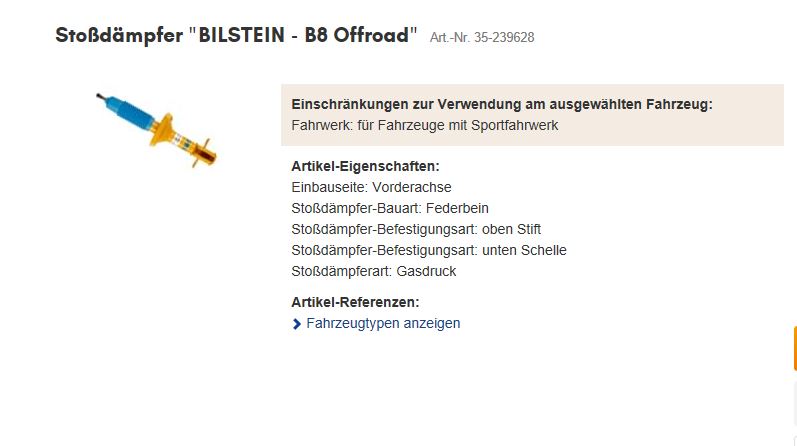

Also Bilstein B8 Offroad fährt sich garantiert anders als Koni gelb.
Aber ich möchte dir dringend raten nochmals nachzufragen ob es wirklich komplette Federbeine sind oder nur die Patronen. Bei Koni sieht es auf den Produktfotos auch so aus als wenn komplette kommen. Geliefert werden aber nur Patronen.

Die Stoßdämpfer aus seinem angefügten Bild sind "Offroad".
Anhand der Artikelbeschreibung hier:
https://www.mk-fahrwerkstechnik.de/BILS ... 6-189868_1
Würde ich sagen das Patronen geliefert werden: "für verschraubte Federbeine".
Gruß Christian
Gruß Christian

Die B8 Stoßdämpfer, die auch im B12 Komplettfahrwerk verbaut sind, gibt's nur als Federbein. Als Patrone nur in der Race Gruppe N Version....
Für ne Patrone bleibt nur den B6 kürzen zu lassen, einfach Mal bei Bilstein anrufen, die machen vieles, hatte damals sogar gekürzte Dämpfer für einen W123 bekommen.
