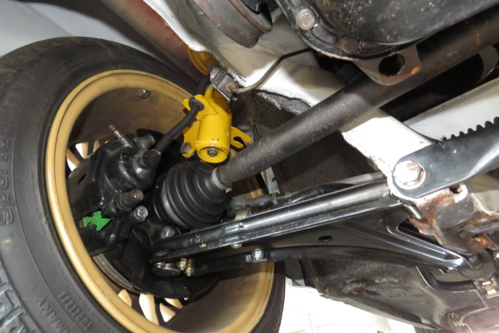

heute hab ich mal wieder ein paar Fragezeichen: Wie montiere ich einen Vorderachsstabi?
Ich hab ihn hinten an den Dreieckslenkerlagern eingelegt und muss feststellen, dass die vorderen Enden nicht in die Dreieckslenker passen.
Mach ich etwas falsch? Wie wird er verbaut? Wer kennt einen Trick wie es funktioniert?

machst mal Fotos von allem und den Haltern hinten?
eigentlich sollte das passen

Ich stecke erst vorne an den dreieckslenkern zusammen. Zuletzt schiebe ich den Stabi mit den Gummis hinten in die Schale ein.

Der Stabi wird vorne von oben auf den Dreieckslenkern verschraubt. Auf deinem Bild wirkt es so, als ob du den von unten Montieren wolltest.

Ich glaub das wirkt nicht nur so;Aki hat recht die Schellen kommen von oben rein so das die Muttern von unten drauf kommen.

So sollte das aussehen...Bild

Wunderbar! ja, ich habe versucht, die von unten zu verbauen. :bang:
Okay, und der Tipp mit zuerst auf den Querlenkern zu montieren und nicht zuerst hinten werde ich auch ausprobieren.

Okay, ich hab den Stabi mal umgedreht und versucht richtig hinzuheben. Kann das sein, dass der Stabi saumäßig wenig Platz zu den Antriebswellen hat? Oder ist das nur bei mir so?
Wie ist die Einbaureihenfolge, damit ich den Stabi reinbekomme? Muss ich die Antriebswellen wieder ausbauen? :gruebel:

Soviel Platz sollte da sein...[ATTACH]86083[/ATTACH]

Ich leg immer erst den Stabi drauf, dann die Schellen dran.
