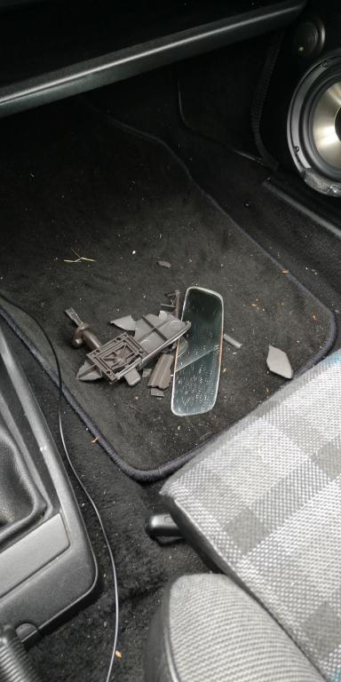

Hey Leute,
folgendes ereignete sich diesen Freitag.
Nach einer anstrengenden Arbeitswoche habe ich mich wie viele andere Menschen am Freitag Nachmittag gefreut, mich mit meinem Lieblingsgefährt auf den Weg nach Hause zu machen. Doch dann die Überraschung :crazy: ! Während ich eingestiegen bin, sah ich auf dem Boden zersplitterte Plastikteile. Zuerst dachte ich es sei die Abdeckung unter dem Zündschloss, da diese bei mir etwas locker ist. Doch dann hab ich in den Beifahrer Fußraum geschaut und sah meinen kompletten Innenspiegel und das was vom Plastik übrig geblieben war. Mir ist das Ding einfach vom Kleber an der Scheibe abgefallen und mal geschwind in 100 Teile zerbrochen. Der Spiegel an sich ist jedoch ganz. Da der Rahmen vom Innenspiegel sowieso schon kaputt war, ist das alles ja nicht so wild.... Jedoch ist es echt unpraktisch ohne Rückspiegel zu fahren :cop: .
Jetzt stellt sich die Frage wo ich am besten einen originalen Innenspiegel und vorallem dieses Klebepad oder was da an der Scheibe klebt herbekomme. Bin bei VW Classich Parts leider nicht fündig geworden. Wenn jemand weiß wo ich am besten beides herbekomme, wäre das eine riesen Hilfe! :applause:
Danke schonmal im vorraus.
P.S: ich hoffe das mit dem Bild welches ich Anhänge funktioniert auch.
Gruß Jannik

Hi,
es wird immer schwerer original Spiegel zu bekommen. Ein Golf 4 Spiegel paßt vom Kugelkopf her. Das heißt fast. Er geht schwer rein, aber dann funktioniert er. Bin ich selbst jetzt schon über ein Jahr so gefahren.
Aber gerade weil es so scher geht, unbedingt den Halter demontieren und dann auf einem Tisch o.Ä. zusammendrücken.
Gruß Christian

Da ist doch der klebesockel mit runter gekommen. Den sockel kann man uu mit karo oder scheibenkleber fixieren. Dann müssten auch golf 1 und golf 2 passen.

Genau. Zuerst mit dem losen Klebesockel auf den Schrottplatz und nach Ersatz suchen.
In den originalen Sockel passen übrigens auch ältere Opel Spiegel perfekt !
Dann den Sockel einfach wieder ankleben.

Die Klebepads bekommt man überall. ATU, oder Autoteile Handel. Scheibenkleber (mit Primer dazwischen)hält für immer. Spiegel weiß ich leider nicht.

Der Spiegel vom Opel Astra F passt perfekt und hat genau die gleiche Spiegelglasform, gibt es in neuwertigem Zustand oft für 10-15€.
Beispiel: https://www.willhaben.at/iad/kaufen-und ... 311389029/
Gibt allerdings auch einen von einem, glaub ich, neueren Astra F, der nicht passt. Also immer genau die Bilder ansehen.
