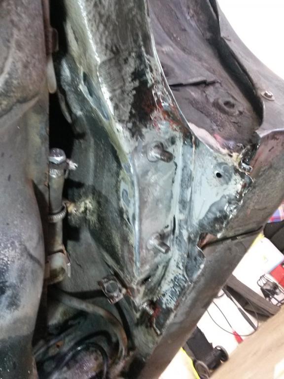

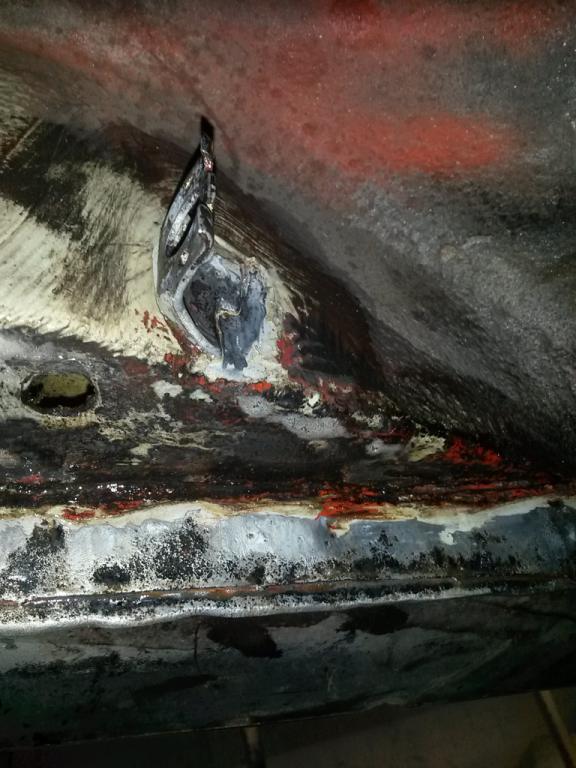

sitze gerade am PC und habe mal etwas in den Bildern gesucht. Also ich war irgendwann um 2008-2010 an der HA, sprich, komplett demontieren, Achsaufnahmen, SChwellerbereich und die Aufnahme der Bremsleitung schleifen und dann mit Fertan behandeln. Besonders die Bremsrohraufnahme war ziemlich gammelig. 2016 hatte ich die Achse nochmal drunter weg und wollte nachbehandeln, weil sich dunkle Stellen gebildet hatten. Diese stellten sich aber eher als Schmutz dar, weniger als Rost. Natrülich gab es etwas Rost, aber recht wenig, der Aufwand die Achse raus zu nehmen hat sich eigentlich noch nicht gelohnt. Die Bilder zeigen die Teile nach dem Freilegen (mit Spachtel, Zopfbürste und SChnellentfetter). Wie man sieht haftet das Fertan teil noch stark an den Poren, das Blech ist praktisch nicht geschwächt worden. Gab dann wieder Fertan, (diesmal dann eine 2K Epoxy Grundierung statt 1K), Ein Spraydosenlack und anschließend UBS auf Kunststoffbasis.

Das sieht ja garnicht so schlecht aus. Das Weisse ist noch Restgrundierung, oder?
