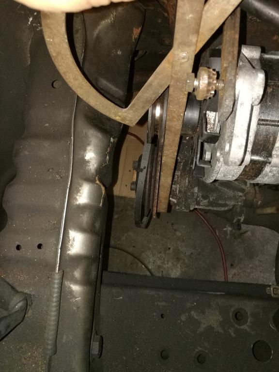

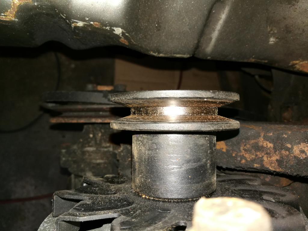

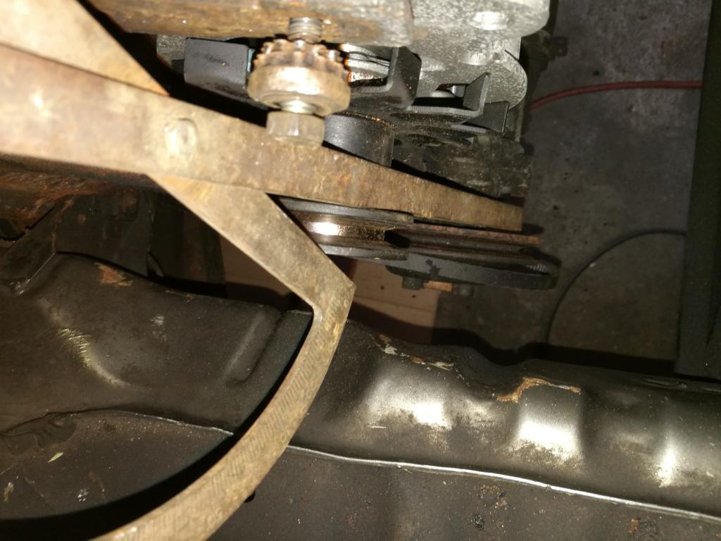

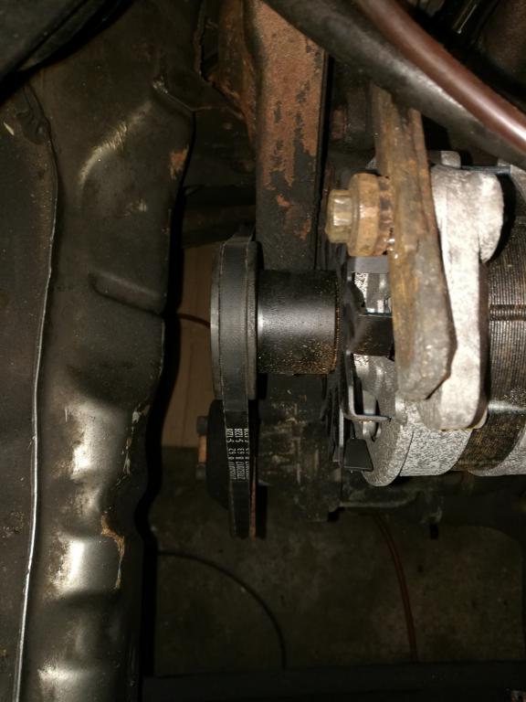

Heelix96
Beiträge: 13
Registriert: Sa 9. Dez 2017, 12:07
Wohnort: Wolfsburg
AW: Lichtmaschienen-Riemscheibe verstellen?
Beitrag von Heelix96 »
So sieht das aus. Ja die LiMa hat noch ein paar Probleme, oder auch nicht. Wenn ich den Wagen starte lädt sie nicht, außer ich dreh mal bis 3-4000 rpm und dann fängt sie stark an zu quietschen, lädt aber und wird immer leiser je voller die Batterie wird. Ganz, ganz komisch. Und es war nicht der Keilriemen soweit ich sagen konnte. Hat jemand ne Nummer für die originale LiMa vielleicht für den EX Motor? Finde da mehrere verschiedene mit 65A....
Frohe Weihnachten euch und danke für eure Hilfe! :danke:
P.S. Ich weiß das die Mutter zur LiMa Verstellung hin ist, hat dazu jemand vielleicht auch eine Teilenummer für ne neue? :verlegen:
saxcab
Beiträge: 566
Wohnort: Nähe Chemnitz
Beitrag von saxcab »
Scheint ein klassischer Verbrauchtwagen zu sein...
Quietscht wirklich die Lima??? Dann ist da m.M.n. nicht mehr viel zu machen. Hier im Forum gibts einen User, der Lima überholt.
Oder kommt das Quietschen vom Schlupf des Riemens auf der(n) Riemenscheibe(n)? Der späte Ladebeginn kommt von verschlissenen Kohlen u./o. defektem Lima-Regler.
Naja, dann mach mal los! ;-)
Gruß André
DocDulittel
Beiträge: 2884
Registriert: So 18. Jun 2006, 18:16
Wohnort: Morsum City
Beitrag von DocDulittel »
Das verspätete Laden kann auch von einem Kabelbruch in der blauen Leitung (Erregerspannung) kommen.
Gruß Michael
