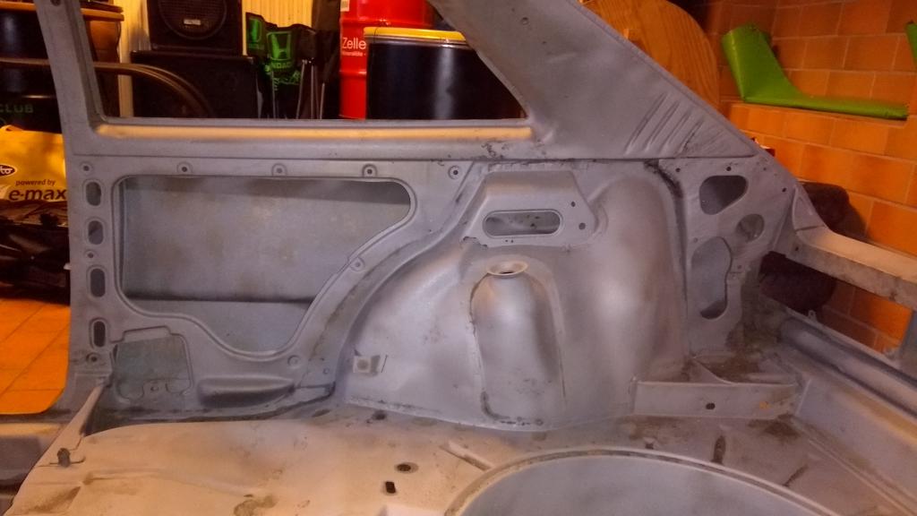

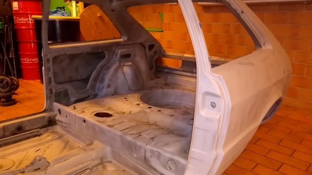

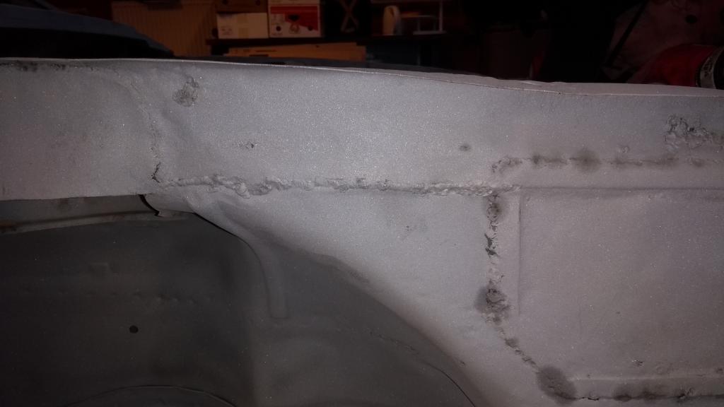

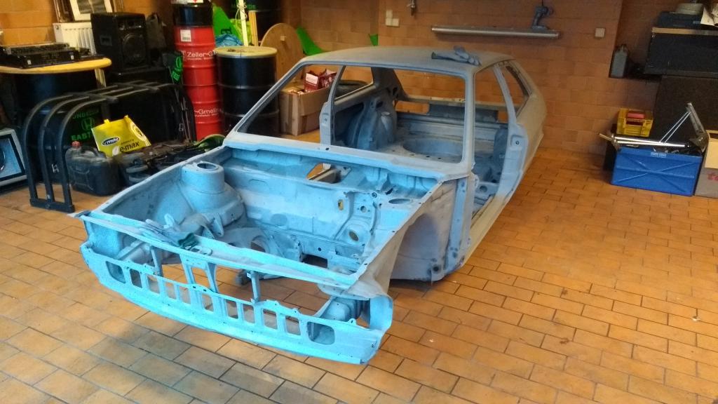

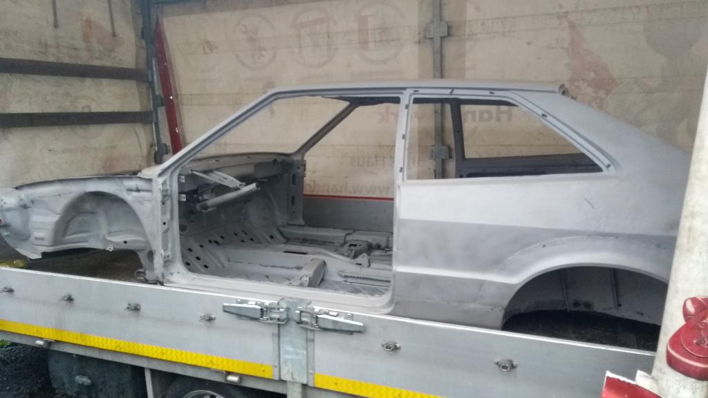

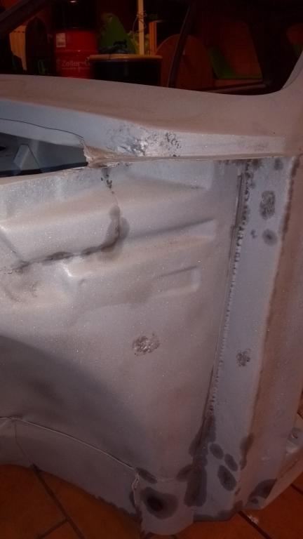

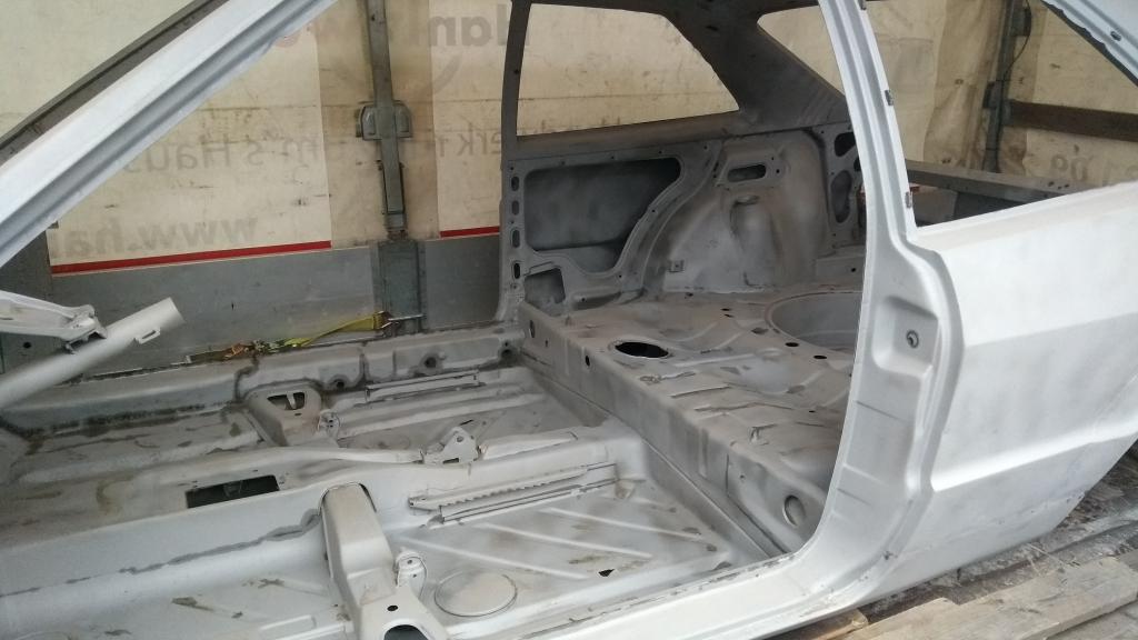

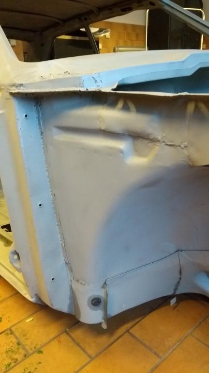

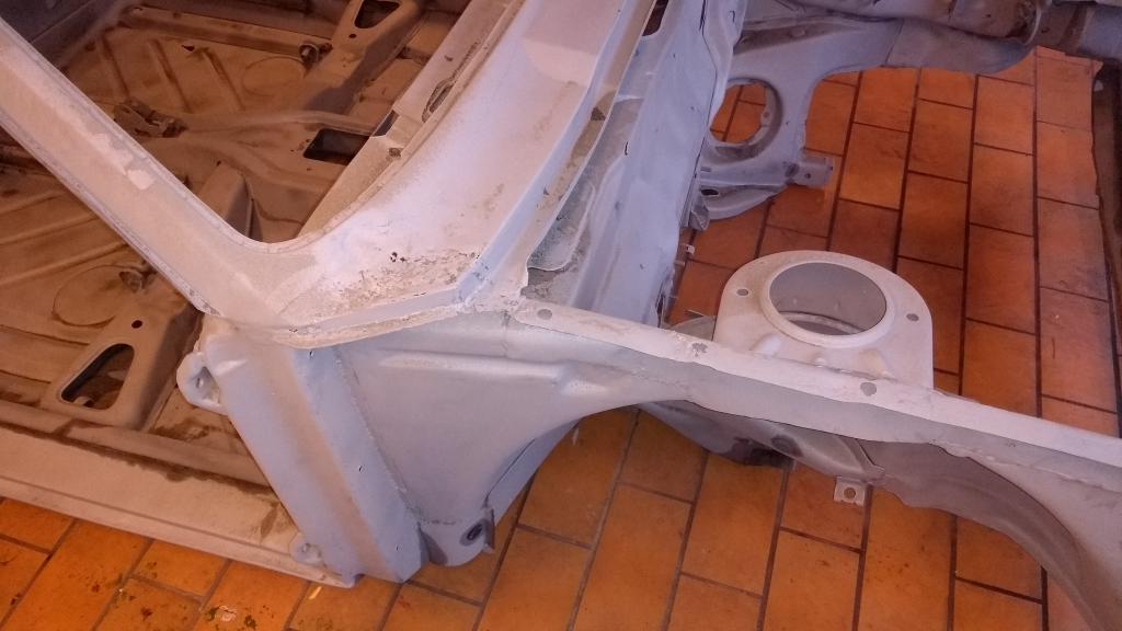

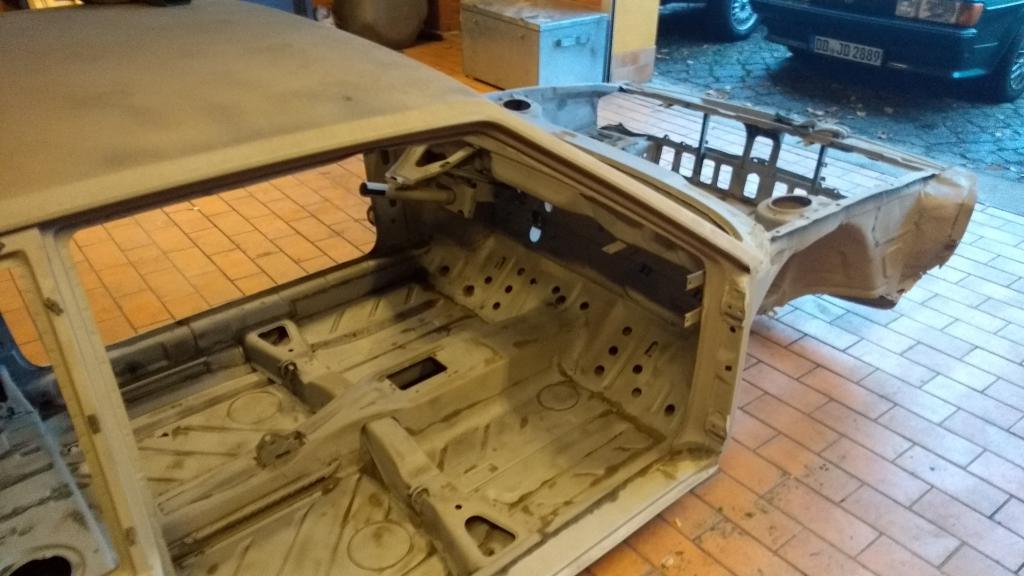

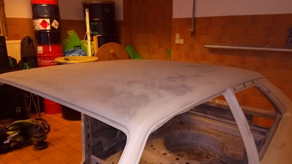

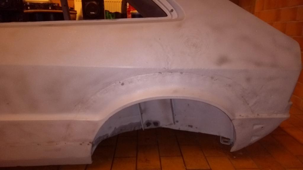

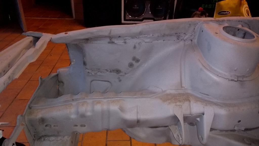

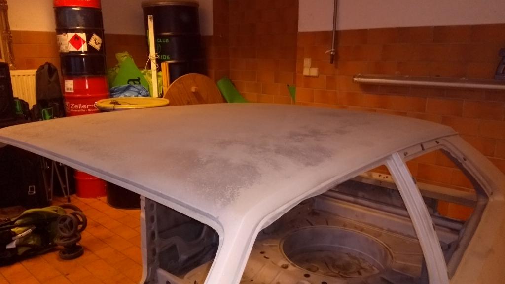

hier mal die Bilder von nach dem Strahlen
Mfg Julius,

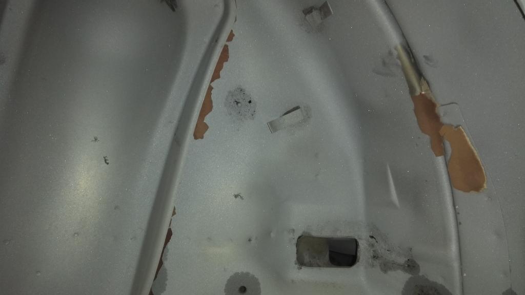

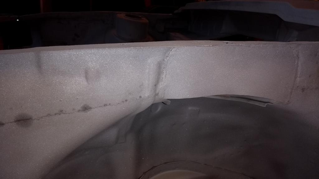

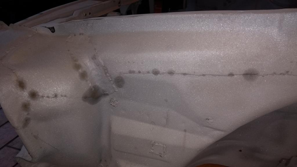

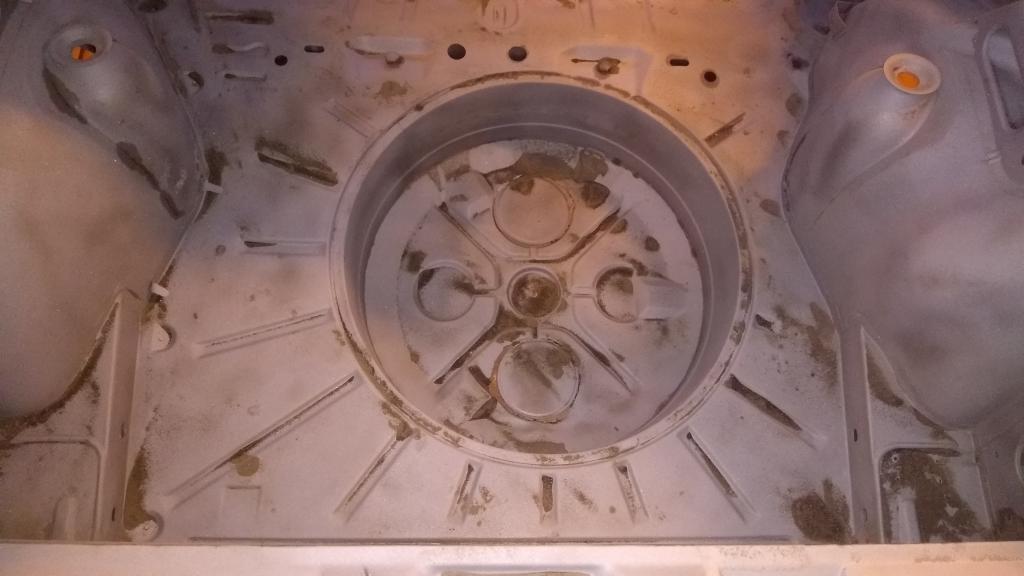

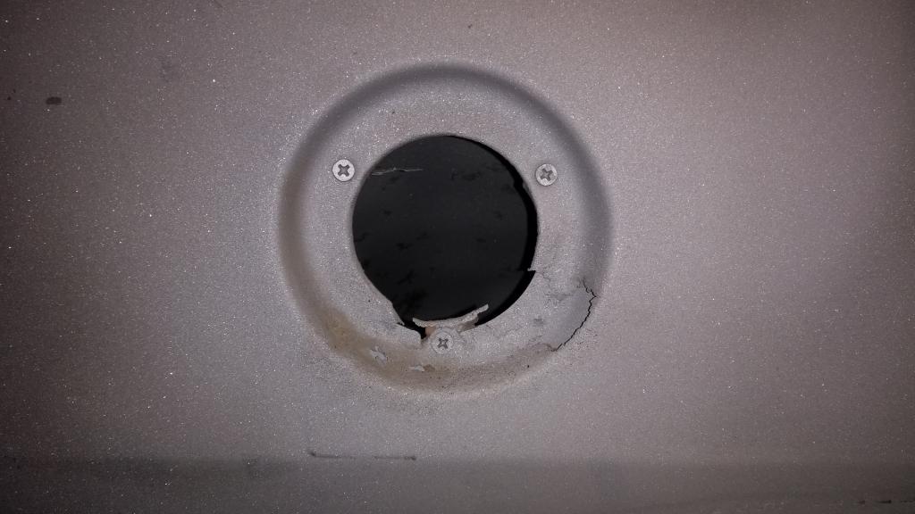

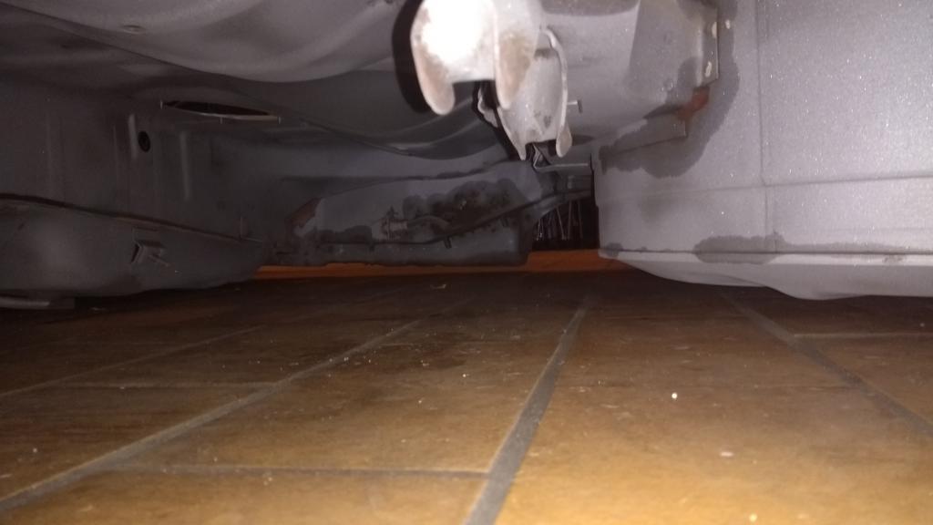

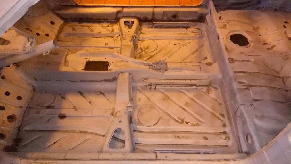

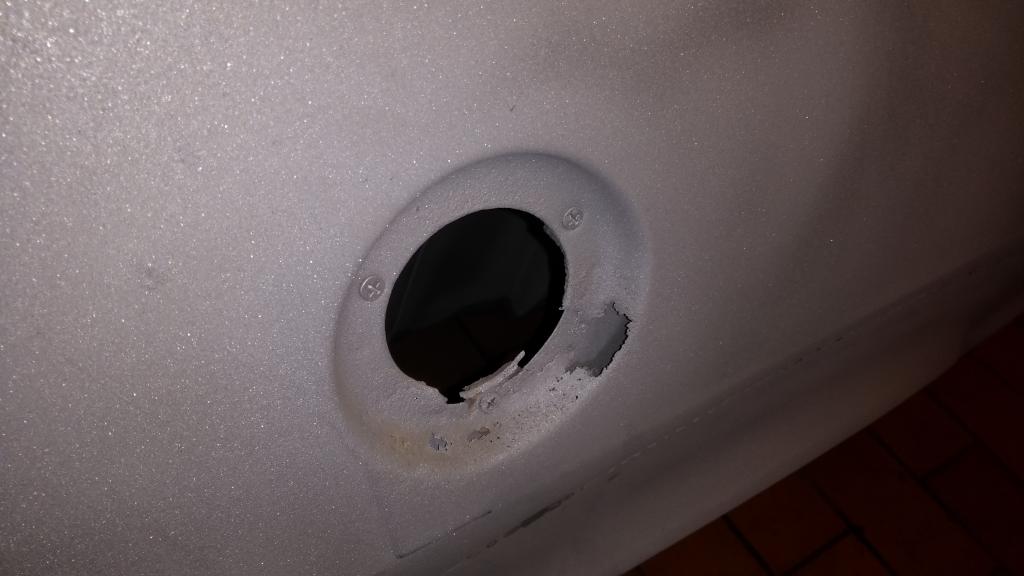

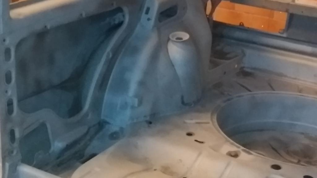

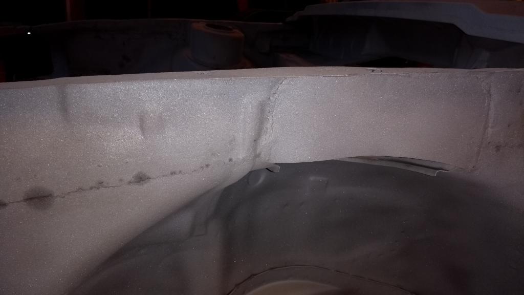

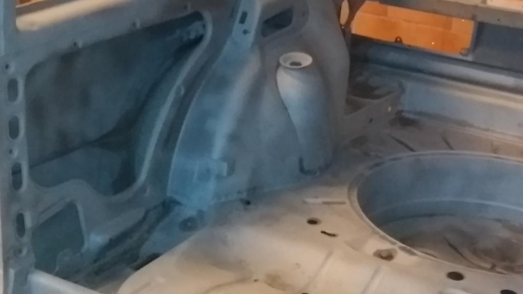

weitere Bildchen
willer nicht...??? mach ich was falsch???

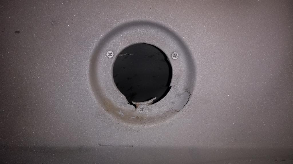

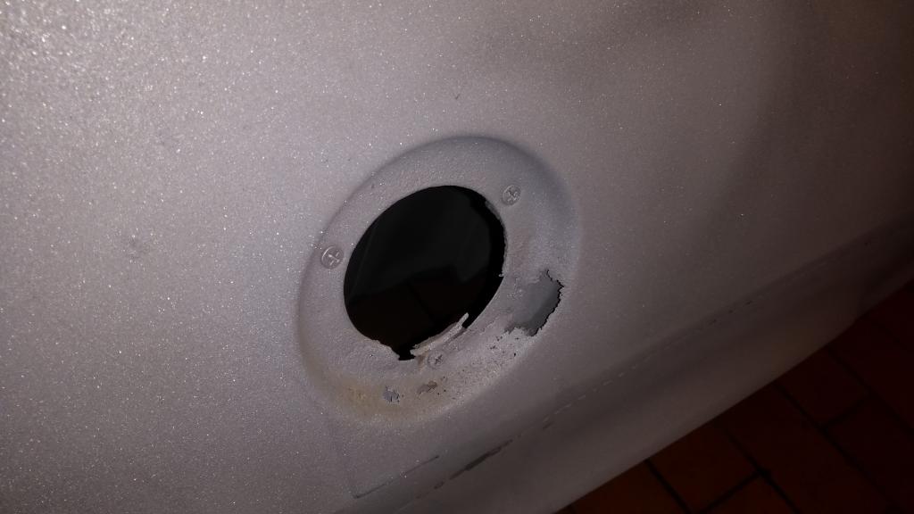

Bin grad dabei die Hohlräume vom Strahlsand zu befreien.
In den Schwellern und unter der Rücksitzfläche (also wenn man vor den hinteren Radkästen reingreift) ists voll mit nassem Sand, da werden wir wohl aufschneiden müssen. Und dann mit nem Heißluftgebläse richtig durchtrocknen.

Aki
Beiträge: 1486
Wohnort: 51674 Wiehl
AW: GLi Bj. 79 - Wiederbelebung mit Eiern
Beitrag von Aki »
Aber im großen und ganzen ist die Karosse doch noch in einem relativ guten zustand.
Viel Spaß beim schweißen.
Gruß Aki

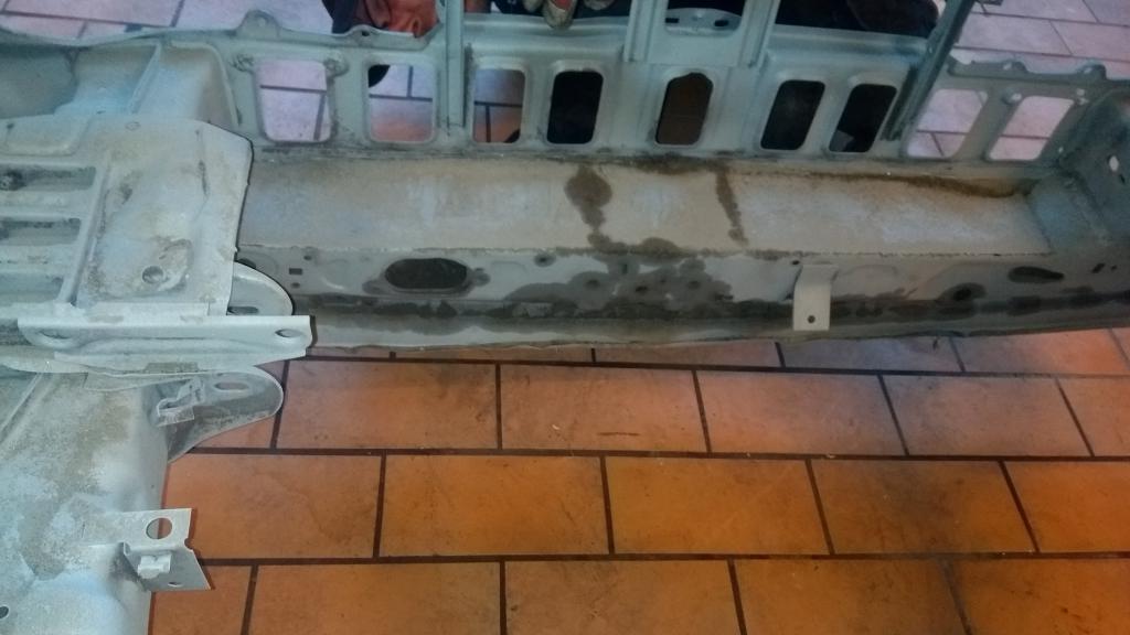

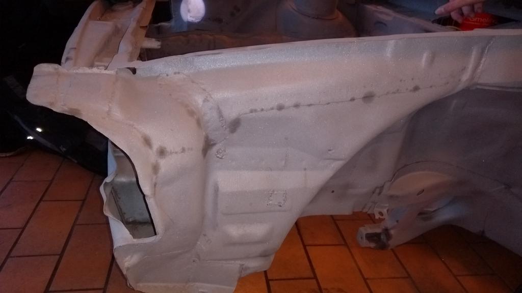

Borstel
Beiträge: 1224
Wohnort: Neu Isenburg
Beitrag von Borstel »

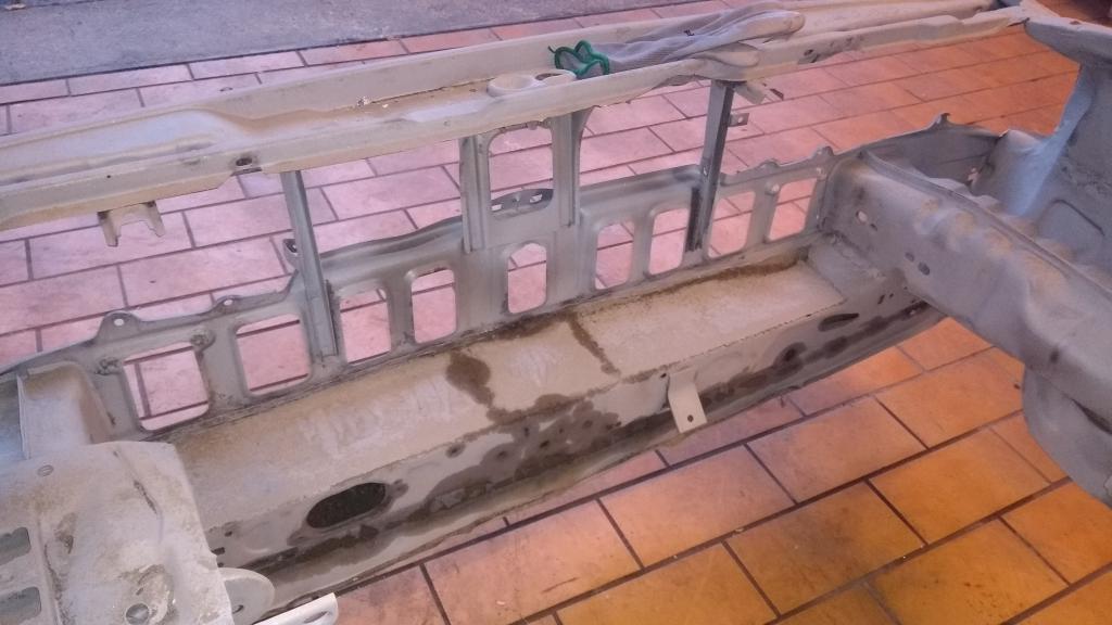

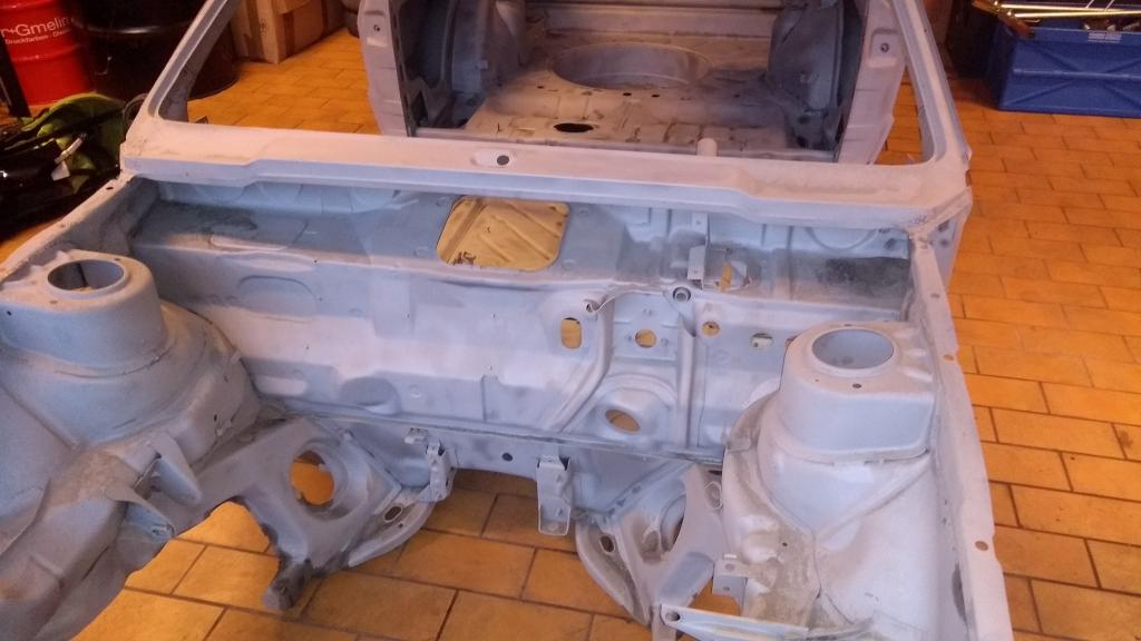

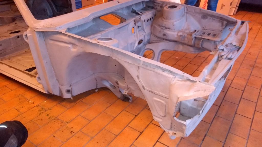

Gude - die Karosse ist ja schon mal geschweißt worden. Gerade im vorderen Bereich bei den Stehblechen und A-Säule. Bist du dir immer noch sicher, da den schweren 6 Zylinder einzubauen? Oder hast du vor im Vorderwagen, so´ne Art Y-Bleche einzuschweißen? Ansonsten sieht vom Innenraum ja noch ordentlich aus und den hinteren Innenradläufen. Was sind das für "feuchte" Stellen, vor allem am Frontblech innen? Wie Aki schon sagte, viel Spaß beim Schweißen :thumb: !!!!
Gruss Torsten

also das Auto wurde, so wie wir das sehen, fast vollständig durchgeschweißt.
Folgendes wurde wohl schonmal gemacht:
  1. hintere Radläufe
  2. beide Schweller
  3. komplett neuer Vorderwagen (der dann wieder einen ordentlichen abbekommen hat)
  4. und ja der Vorderwagen ist eigentlich ne Patchworkdecke
Zu den feuchten Stellen:
Der Wagen wurde ja als erstes entlackt. Also in son Tauchbad eingelegt. Danach wurde er gestrahlt. Die feuchten Stellen sind die Bereiche, wo der Sand mit dem Tauchmittel verklebt und das Tauchmittel langsam durch "ehemalige" Rostlöscher ausdunstet.
Man sieht somit alle "offenen" Stellen, die dann mal nachgeschweißt werden müssen. Bzw. bei großen Flecken ist halt noch ordentlich nasser Sand drinne.
Das dickste Ding wird sicherlich der Vorderwagen. Gerade mit Hinblick auf den VR6. Da werden wir paar Verstärkungen einschweißen. Dann hab ich für den eckigen Querträger am Frontblech schon im Inet ne VR6-Verstärkung gefunden, die kommt rein. Und wir werden alle Schweißnäht nach punkten. Hier und da wat per Hand dengeln.
Der Rest ist fast gut. Tank halt. Gibts Blech. Keen Ding also.
Und die hinteren Achsaufnahmen sind durch. Da gibts aber auch Rep-Bleche. Aber man sollte hier im Hinterkopf behalten, dass die 3-er Achse eh an ne andre Stelle kommt als die 1-er. Die neue Stelle wird dann entsprechend verstärkt.
Mfg Julius,
