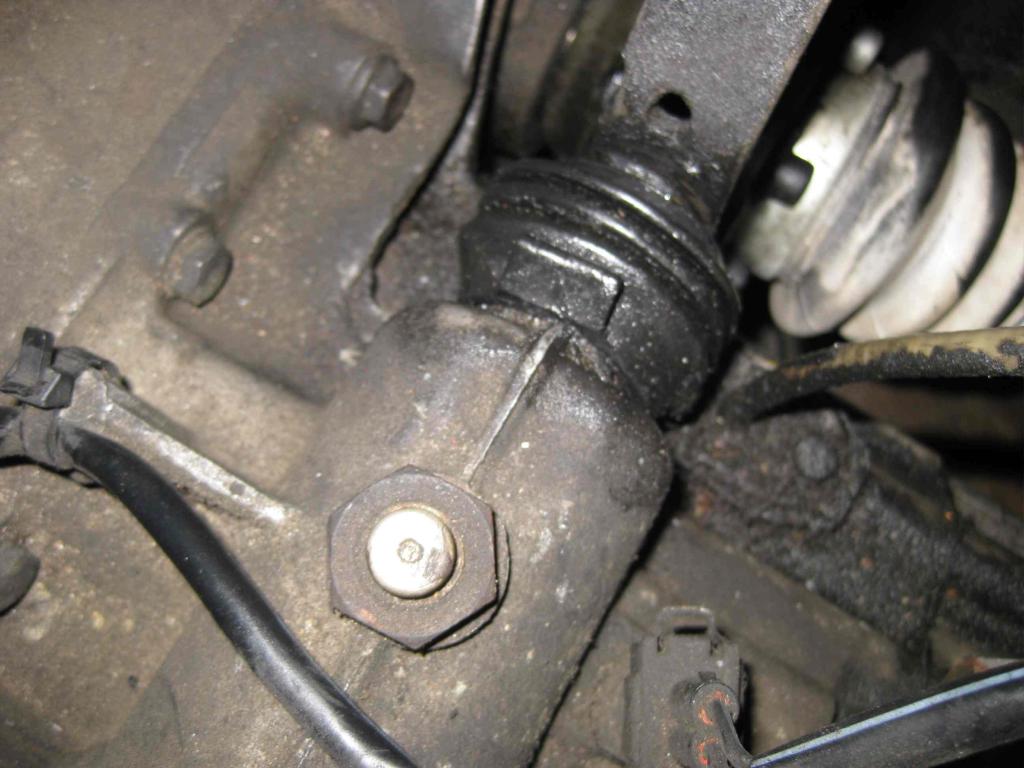

mich würde mal interessieren, wofür die einstellschraube von der schaltwelle ist; was kann man da einstellen? ist das diese hier? oder ist das 5-te-gang?

Die Fette Schraube da oben ist keine Schraube, da ist ne Federbelastete Kugel drin, die sorgt für das Einrasten des Ganges. Wenns nicht mehr so klack klick macht die mal ersetzen, sonst geht evtl auch mal der Gang raus.
Ich hab noch hier so ne MOS2 Plörre, die hab ich mal mit zum Öl, aber nur ganz wenig, wurde besser.
Reparatur kostet wohl knapp 1000, da ist aber dann alles nötige gemacht. Ich kann CKR empfehlen, haben mein´s gemacht: info@ckr-fahrzeugtechnik.de
