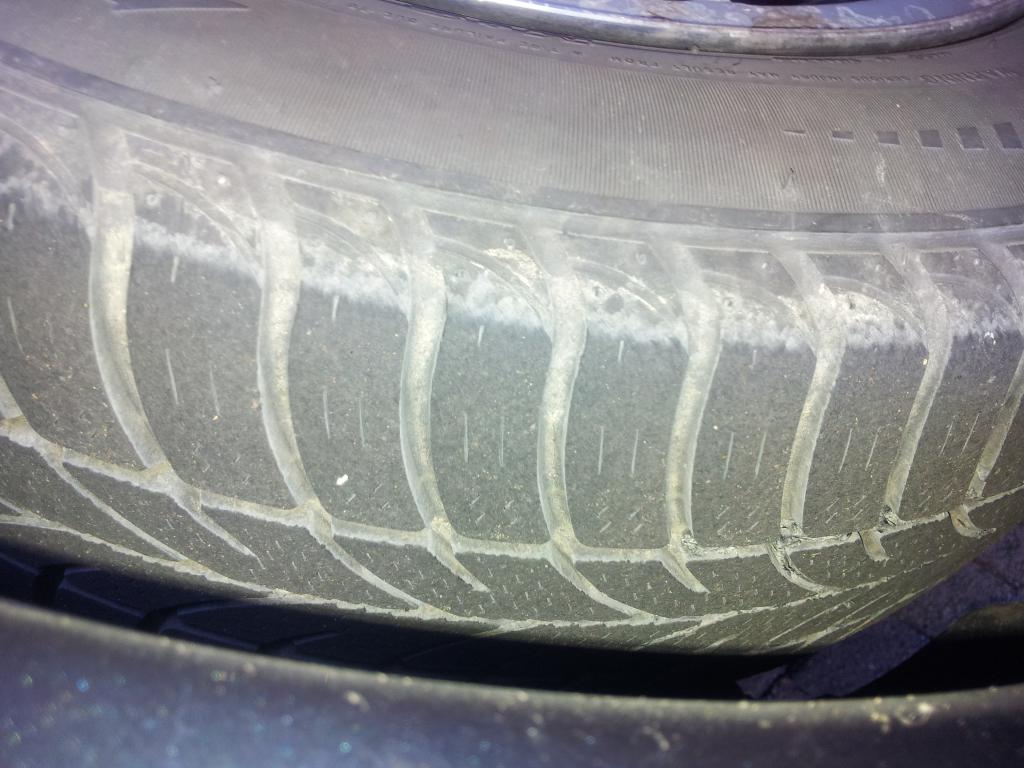

Hallo zusammen,
meine Reifen an der Vorderachse sind beidseitig außen wesentlich stärker abgefahren als innen (siehe Foto). Ist das ein bekanntes Problem oder sollte sich das durch eine Achsvermessung + Einstellarbeiten beheben lassen? Übermäßig schnelle Kurvenfahrten o.Ä. sind bei mir eigentlich nicht an der Tagesordnung. Die Reifen auf dem Foto sind jetzt ca. 20000 km drauf.

Neue Reifen und Achsvermessung. Normal wäre beim Rocco ne stärker abgefahrene Innenkante

Was heißt normal? Durch die vorgegebene Spur- und Sturzeinstellung bedingt?Stephan hat geschrieben:Neue Reifen und Achsvermessung. Normal wäre beim Rocco ne stärker abgefahrene Innenkante

Wenn die Einstellung stimmt, sollten sich bei den VWs (ohne Tiefer oder so) die Reifen relativ gleichmäßig abfahren. Mehr Abrieb innen bedeutet idR zu viel negativer Sturz = falsche Einstellung oder bewusst eingebaut, zB mit angeschrägten Spacern an der HA.

Okay, danke euch. Dann gehts mal zur Achsvermessung...
