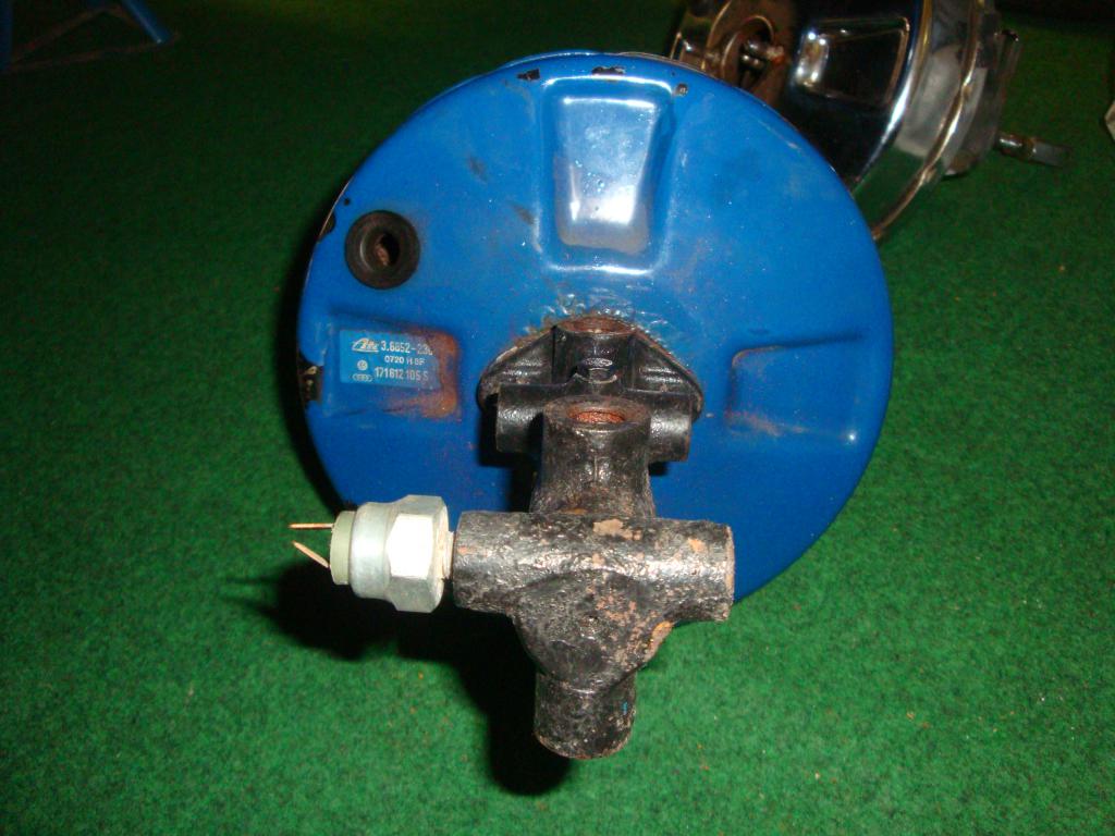

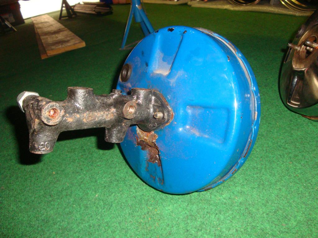

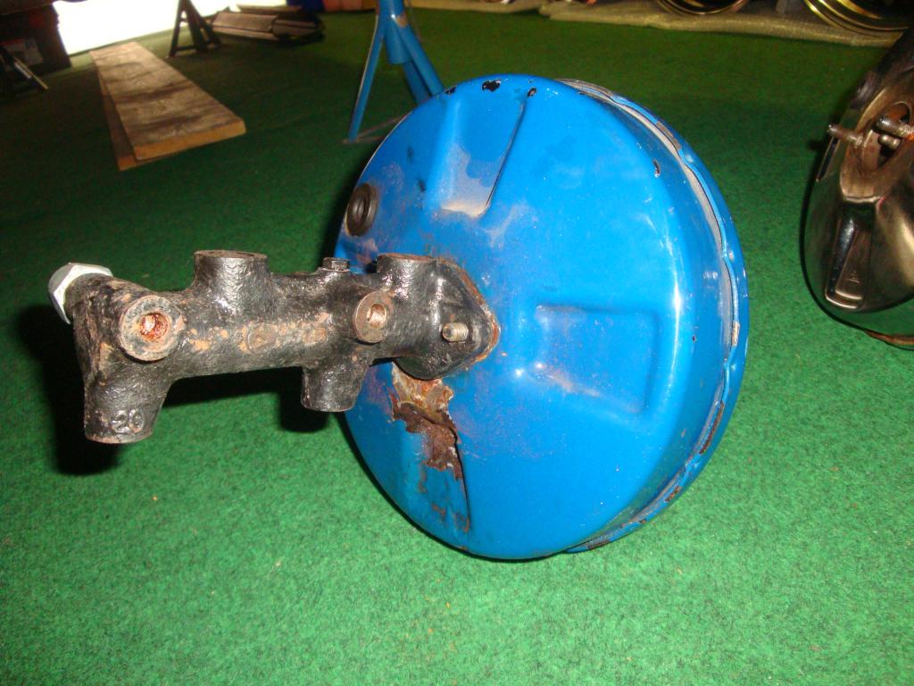

Gude - da sieht man wieder mal, daß man nicht alles aus dem Etka oder VW Mitarbeitern glauben darf. Das Teil im Einser GTI sieht so und nicht anders aus.
