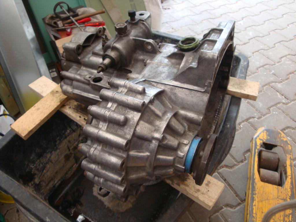

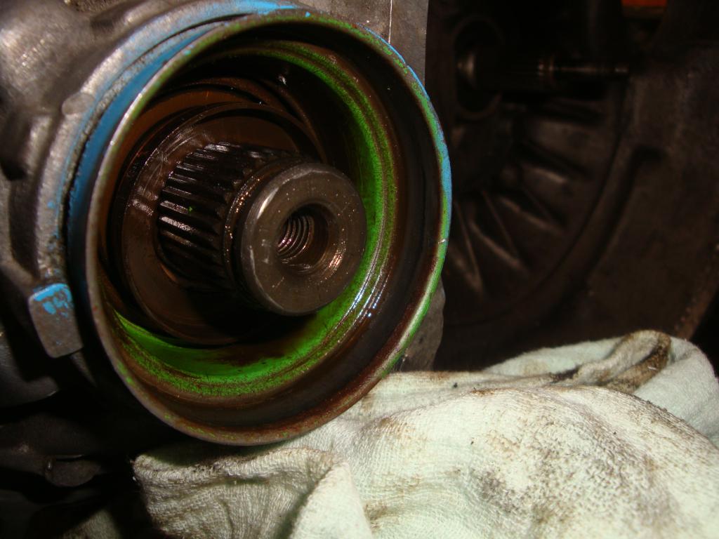

Gude - schau mal bitte die Bilder an. Hast du die Flansche (blauer Ring) am Getriebe demontiert und die Lager gleich mit erneuert. Kann sein, dass zumindest eine Seite etwas "eingelaufen" ist. Hast du beim Reinigen der Manschetten die Kugeln aus dem Käfig gehabt?
Gruss Torsten
Gruss Torsten

Moin, bei mir ist der blaue Ring irgendwie grün. Und nein das habe ich nicht demontiert, und die Antriebswellen habe ich auch ganz gelassen. Sollte ich das auseinander nehmen? Er ist jetzt 26 1/2 Jahre alt und Geräusche macht er da eigentlich keine.

Gude - ja der Ring ist sonst auch grün. Wenn das Ganze keine Gräusche macht, dann fahr halt mal ein paar Kilometer und schau später nochmal, ob es sich gleichmässig drehen lässt.

Der auf den Fotos blaue Ring ist ab Werk grün, man sieht das er angepinselt wurde...
