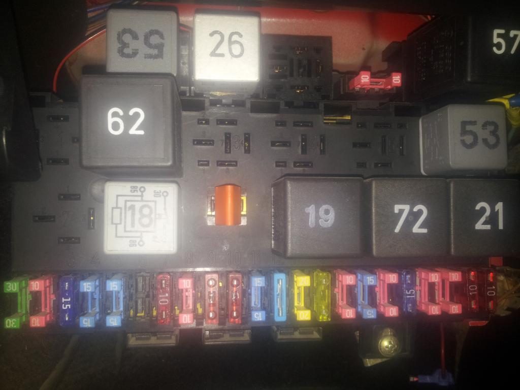

evtl das X Entlastungsrelais ? Relaisplatz 8 mal tauschen das schaltet ja so einiges weg wenn die Kontakte da nicht mehr so dolle sind
könnte es sein das da teilweise Ausfälle sind

hast du da ne Teilenummer oder nen Link zu so nem Relais gibt ja Tausend verschiedene ( Oder ne Nummer wo auf dem Relais steht )

ich denke das könnte ein ganz einfaches Schließerrelais sein, also ein 53er

so also hab mir mal den Sicherungskasten bzgl Relais angeschaut wie ich hier entnehme sollte das Relais an Platz NR 8 Getauscht werden richtig ?
Da sitzt ein 18 er Relais
Aber bilder zeigen mehr wie Tausend worte :-)
