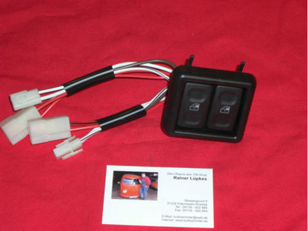

Kann mir jemand bestätigen, dass die ganzen Schalter der Fahrzeuge aus den 80er einfach mehr Stromlast aushalten, als die des Golf3 und der Fahrzeuge die in den 90igern kamen? Warum ich frage: ich baute dann nämlich alles soweit zurück, nur ein Relais von Klemme 15 oder X, das nur die Aufgabe hat, dass die Fensterheber gehen, wenn Zündung an ist. Jedenfalls ist das im Schaltplan so drin. Den Arbeitsstromkreis würde ich dann direkt über die Schalter zu den Motoren schicken. Natürlich mit ordentlichem Querschnitt der Kabel. Als Schalter würde ich zu denen aus dem Golf 2 oder eher aus dem T3 tendieren,
Der Dateianhang T3 Schalter eFH.png existiert nicht mehr.
da ich gerade bei dem Preis unter Classic Parts Schnappatmung bekommen habe :krank: Der T3 hat für die Fahrertür die Doppelschalter. Würde mal beim freundlichen Verwerter gucken, ob ich welche bekomme. Oder hat noch jemand irgendwo originale Sciroccoschalter liegen. Die gab's ja auch in der Doppelausführung für die Fahrerseite. Ich brauche Schalter für Fahrer- und Beifahrertür. Alternativ würde ich auch nur zwei einzelne nehmen. Dann könnte man zwar die Beifahrerseite nicht von der Fahrertür aus steuern, aber damit könnte ich leben.

Beim Scirocco sind es Einzelschalter - in der Fahrertür wurden halt zwei von denen verbaut.
533959855
€ 48,21 bei ClassicParts..... :applause:
Übrigens, die Schalter-Rahmen für beide Türen sind nicht mehr lieferbar.

Ja, ich weiß. Im T3 sind das auch Einzelschalter, für die es dann für die Fahrerseite die Doppelblende gibt. Ralf, bei 3 x 48,21 EUR vergeht mir der Applaus.... :erschrecken:
