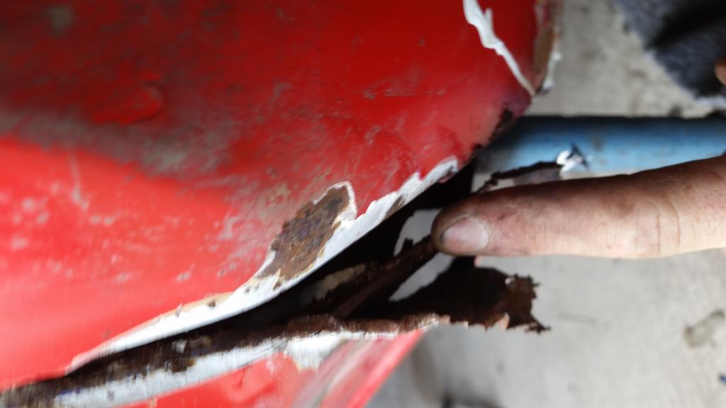

Hallo zusammen
Kurze frage ist es richtig das beim einser
Zwischen dem Heckblech und der endspitze
Noch ein weiteres Blech drunter
Sitzt???
Oder ist da was gemauchelt der wagen hatte
Dort einen unfall als er neu war :(
Hab es auf dem Bild mit meinem
Super sauberen Finger markiert. ..:D

Hallo Denny,
das ist richtig so, die Seitenteile hinten sind dort mit den Innenblechen verbunden und dann wurde die Heckschürze draufgesetzt. sind somt drei Bleche, die sich dort treffen. Ist also ein echt originaler Rostherd, der gern "viel Freude" macht.
