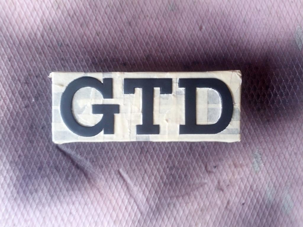

Die Buchstaben sind doch erhaben, oder ? Dann kann man die abkleben und die feinen Konturen super mit einem Skalpell oder einer Rasierklinge freilegen. Dann mit der Spraydose drüber und ab dafür.

Jau, sind sie. Super, dann probier´ ich das mal so. Danke dir!

Schritt 1:
Schritt 2:

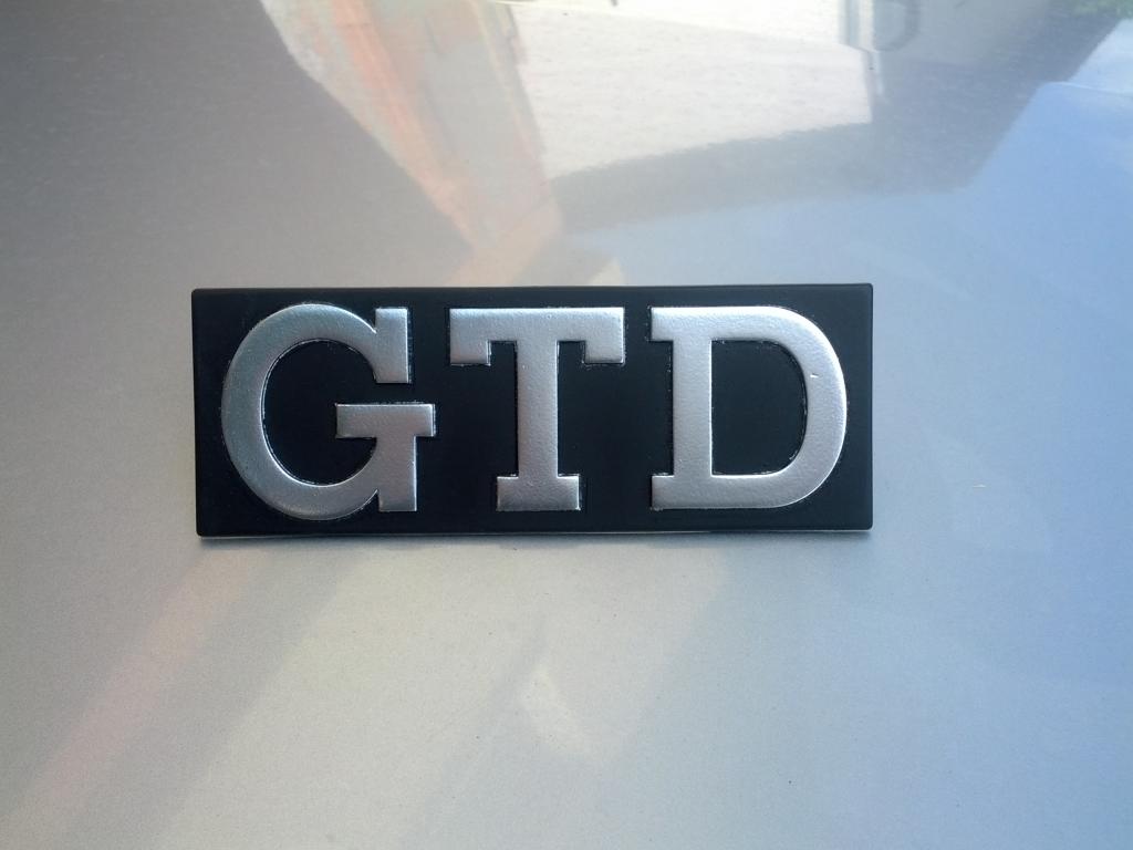

lackiert mit Duplicolor Chromeeffect Lack. Kommt dem Original verdammt nahe.

Passt doch. ;-)

kein Fett drum herum. Die Lösemittelanteile lösen das beim lacken an und dann hast bescheidene Ränder + Kraterbildung. VOn Revell gibts sowas zum auftragen extra für lackerarbeiten.
