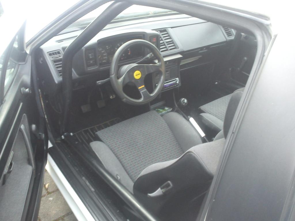

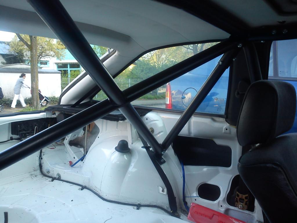

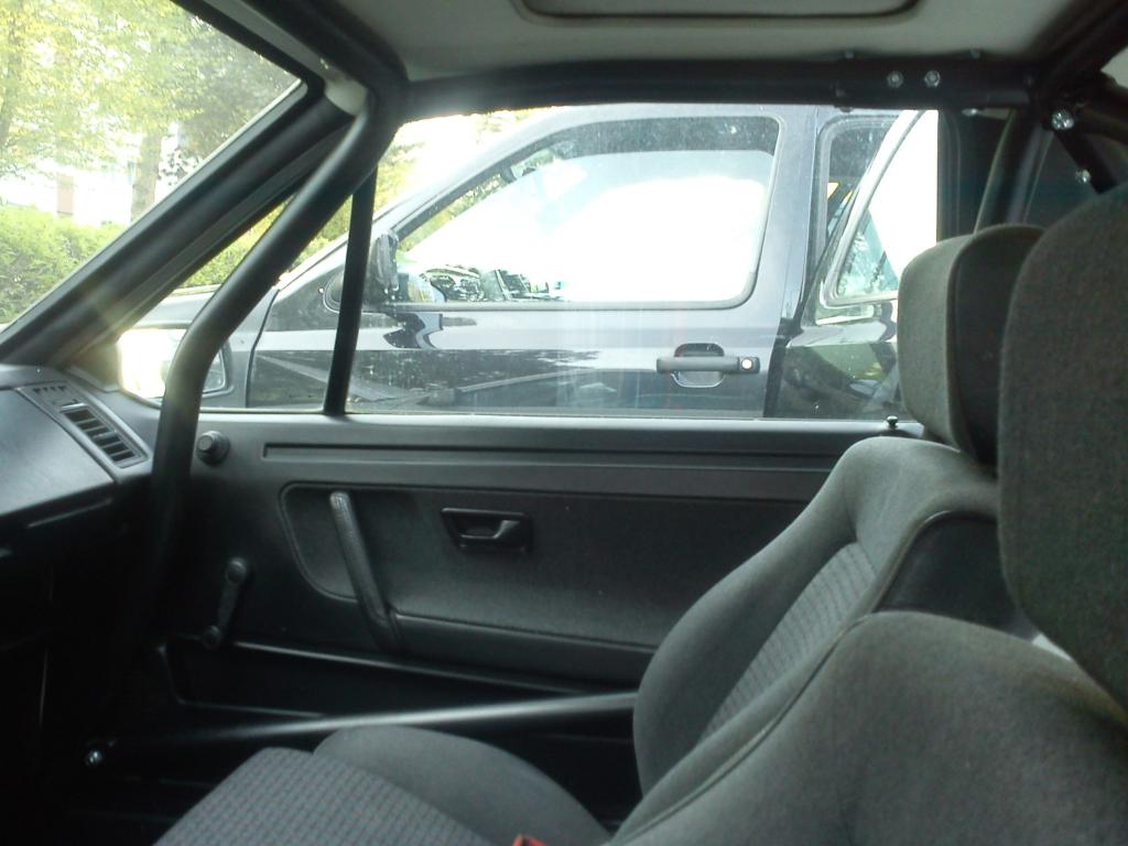

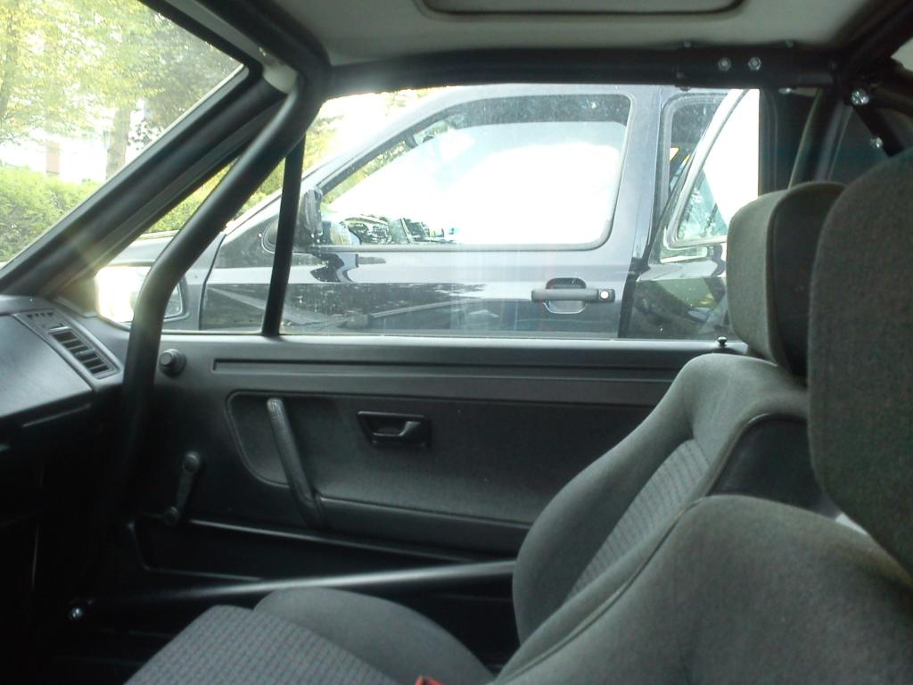

Ich hab folgendes Problem in meinem 91er scirocco ist ein überrollkäfig verbaut allerdings habe ich keine papiere und die marke kenne ich auch nicht.
was kann ich machen? (mit seitlichem, herausnehmbarem Flankenschutz, herausnehmbarer H-Strebe, herausnehmbarer Kreutzstrebe)

Ne also wenn du nirgendwo ne Marke/Herstellereinprägung findet kannst du es nur versuchen per Einzelabnahme. Aber das Teil sieht Industriell gefertigt aus, daher denke ich mal, irgendwo muß ne Plakette oder so sitzen. Zur Not halt ausbauen und dann nahsehen, ist ja ein geschraubter.

Ich habe dem Prüfer gesagt, das das Teil von Wiechers ist. dann hat er ihn eingetragen. Probier das doch erstmal.

Jo, rein von der Optik her dürfte es auch sehr wahrscheinlich ein Wiechers Käfig sein. Schau mal fahrerseitig oben an dem Rohr, ich meine bei meinem war damals der Wiechers Aufkleber drauf.

bin zum tüv und er meinte das ist kein problem auch ohne papiere und ohne Marke
