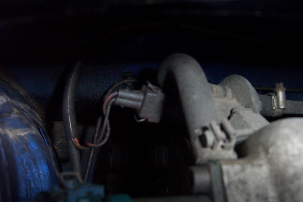

Dann denk ich die Zigarre ist defekt
liegt hinter der Ansaugbrücke, ein Stromstecker dran
Das Ding stellt den leerlauf im warmlaufen

LLR ? Gibts im JH nicht.cekey hat geschrieben: Dann denk ich die Zigarre ist defekt

Wie nennt man dann bitte das Warlaufluftdingends das da hinten an der Brücke ist: @Sitty
Evtl reinigen, sonst ersetzen

Zusatzluftschieber.cekey hat geschrieben: Wie nennt man dann bitte das Warmlaufluftdingends das da hinten an der Brücke ist

Leerlaufregler hin, Zusatzluftschieber her, jedenfalls versorgt das Teil im Kaltlauf den Motor unter Umgehung der Drosselklappe mit mehr Luft, und sorgt damit normalerweise für einen vernünftigen Leerlauf.
Wenn das Teil verdreckt ist, kann der Motor entweder im Kaltlauf absterben, oder aber mit überhöhter Drehzahl laufen. Hab gelesen, dass man den mit Ultraschall reinigen können soll ( http://de.wikipedia.org/wiki/K-Jetronic#Warmlaufregler , hier unter Zusatzluftschieber schauen )
Vielleicht behebt ne Reinigung das Problem. Weiß jemand, ob man das wirklich so machen kann? Im Zweifelsfall einfach zweiten Schieber vom Schrotti besorgen und ausprobieren.
