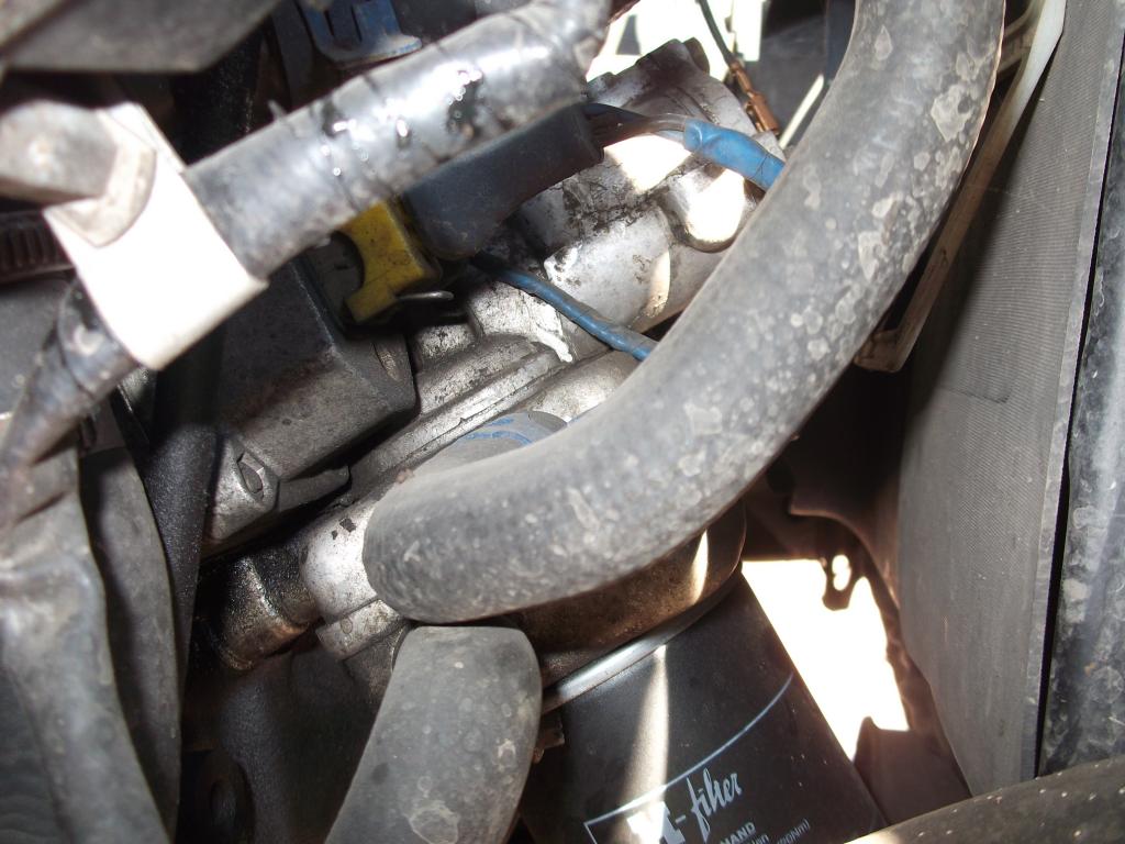

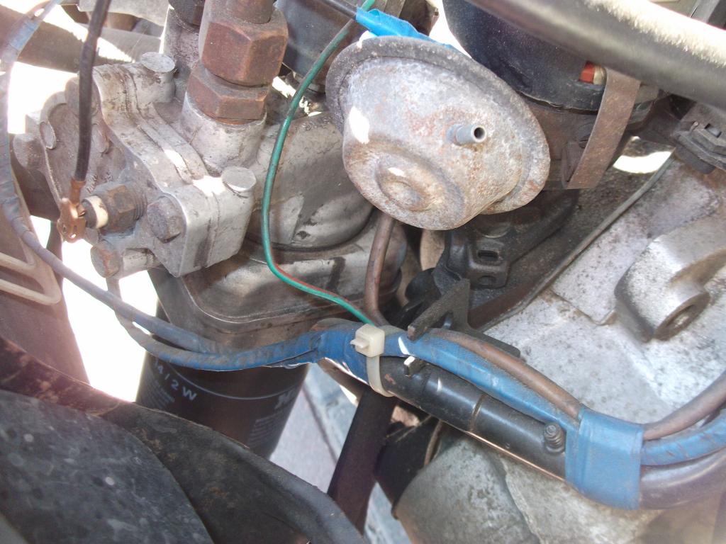

AW: GTI Ölkühler
@Borstel
hier mal ein paar Bilder von meiner Eigenbaulösung.
funktionuckelt wunderbar....Öltemperatur max.90 Grad(Stadtverkehr und Autobahnvollgas)
du brauchst das lange Gewindestück(vom Wasserölkühler),den Kühler und die entsprechenden Kühlwasserschläuche
...am besten schaust du mal in einen Golf 2 GTI rein,oder so....
Motor 1.8 DX , Kopf,Ansaugbrücke&Krümmer bearbeitet , 276 Schrick , grosse Drosselklappe
Gruss Boo
Gruss Boo

Das lange Gewindestück gibt's auch in vielen 2er Sciroccos. Muss also kein Golf 2 GTI dafür sein.
Die Kombination habe ich so auch am JH verbaut.
