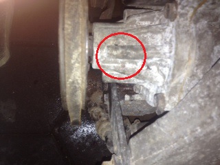

Hallo Forum,
Habe mal wieder ein Problem.
Und zwar wollte ich Heute das Kühlwasser Wechseln, das alte hatte ich schon vor ein paar Tagen rauslaufen lassen.
Erstmal wollte alles mit Wasser Durchspülen, Also oben Wasser rein in Ausgleichsbehälter und Plötzlich sehe ich das es unten
Wieder raustropft, und gar nicht mal so Wenig.
An der Stelle wo die Wasserpumpe Sitz. Ich musste erstmal Suchen um überhaupt was zu finden.
Glaube es läuft da raus wie auf dem Bild zusehn: Rot Umkreist.
Ich Verstehe nur Leider nicht wieso es an der Stelle Raustropft. Vielleicht hat der ein oder andere das auch schon gehabt oder kann mir evtl.
Helfen. Freue mich über jede Brauchbare Antwort :)

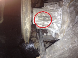

Hier noch mal ein Bild vom Original : Es ist übrigens ein Scirocco 2 GT
1987
1,8
95 PS

Brauchst eine neue Wasserpumpe, die ist nicht mehr zu retten!

Ich Versteh nur nicht wieso an dieser Stelle. Das ist ja nicht die Dichtung, Durchrostung oder was kann das sein ?
Taugen die Billig Wasserpumpen was ? Typische Ebay Nachbau ? Hat einer Erfahrung mit den oder kann mir eine Gute Empfehlen ?

Hallo, es läuft da aus da die Dichtung der Welle die die WaPu antreibt nach langen Jahren unter Keilriemen-Spannung irgendwann ausleiert, und dann tropft dort bei einem kleinen Loch Wasser raus.
Da eine gebrauchte hineinzutun ist wirklich ein Blödsinn, eine ordentliche neue mit neuem Gehäuse kostet nicht die Welt und schon ist das Problem für viele Jahre wieder verschwunden. Bei der Gelegenheit mach auch gleich das Thermostat mit.
