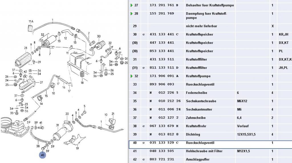

Schade, hab ich befürchtet. Könnte mir jemand ein Tipp geben, wie sich das Abbauen der Pumpe da unten gestaltet? Auf was muss ich achten, dass mir nicht gleich der Sprit entgegenspritzt?
Laut Ekta scheint dieses Ventil da unten seit 03/13 entfallen zu sein - wie erkenne ich, ob mein Rückschlagventil defekt ist und wie kann ich es gangbar machen?

Hatte vor kurzen erst die Pumpe mit Rückschlagventil getauscht, weil mein Rocco kein druck im Kraftstoffsystem mehr hatte--> jeden morgen ewiges orgeln bis wieder genug druck fürn Mengenteiler dawar.
erstmal zum testen, ob das Ventil kaputt ist- du kannst einfach mal ne schraube am Kraftstofffilter oder am Mengenteiler öffnen und dann merkst du, entweder es spritzt schön an der schraube raus, dann ist das Ventil auch höchstwahrscheinlich noch gut, oder eben kein druck, Rückschlagventil kaputt. (Motor sollt schon ne Zeit lang nicht angewesen sein)
Ich hab mein tank ziemlich leer gefahren, aber ich glaub dir spritzt auch so kein spritt entgegen, da ja die vorförderpumpe aus ist oder? Naja, auf Reserve bekommst den tank ja schnell^^.
auf so Pumpen die du oben hast wird hier im Forum oft abgeraten (du willst ja Qualität verbauen:)) ich hab die genommen: http://www.pkwteile.de/bosch/1156498 funzt super und RSV is schon draufgeschraubt.
Da deine Pumpe noch wahrscheinlich ori ist, würd ich neu kaufen, weist ja nicht wielang die alte das noch macht..
zum Umbau: Hinten auf die Rampe fahren hat mir voll für die Montage gereicht. Schraub die benzinzufur zur pumpe ab, und die Leitung die aus dem Druckspeicher geht. (Da unten nicht versuchen die pumpe vom Druckspeicher zu schrauben! das kannst dann schön auf der Werkbank auseinanderbauen) Beim umbau immer sau vorsichtig mit den Schläuchen sein. Wenn das alles auseinander hast einfach neue pumpe rein, evtl. die Pumpenhalterung gescheid putzen und vom rost befreien. Wenn das ganz schön machen willst, der Mike hier im Forum verkauft die in Edelstahl glaub ich. Bei der Stromversorgung kannst nix falsch machen, da die Kontakte unterschiedliche Durchmesser haben. lg
