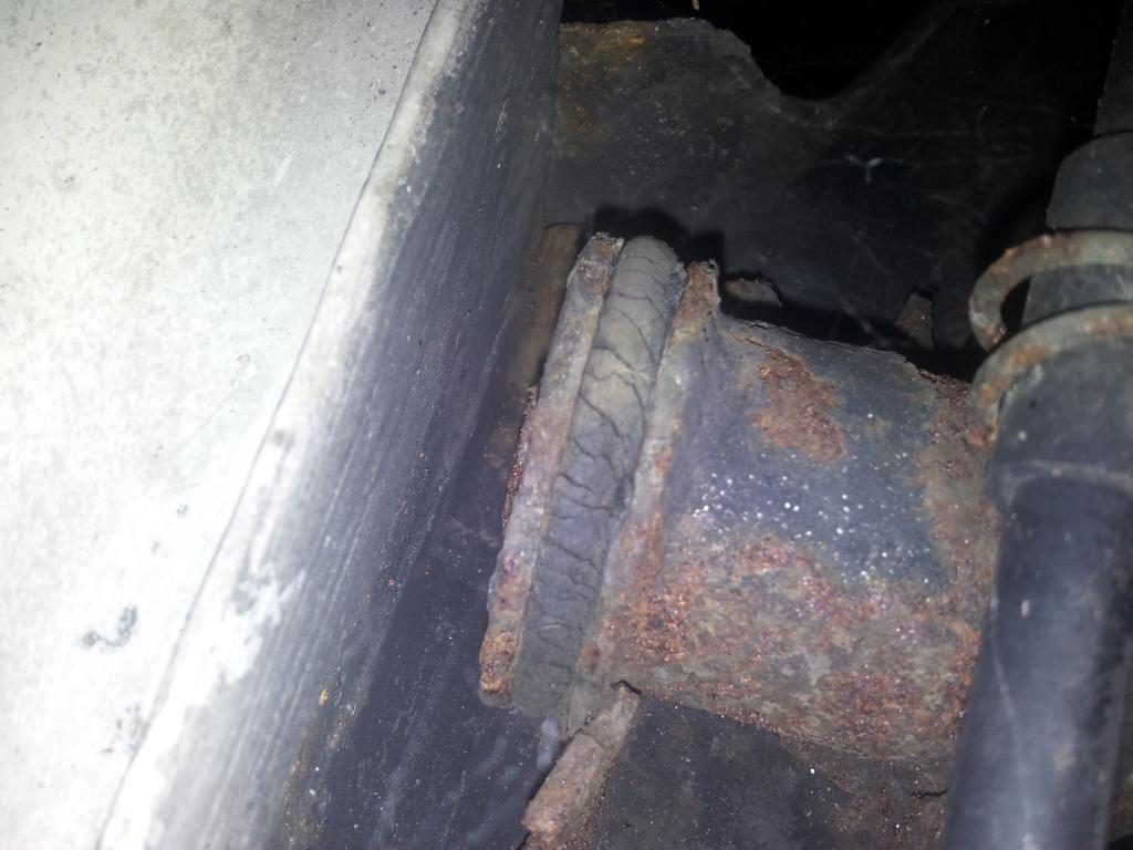

Hallo habe heute meinen Fuhrpark erweitert und mir noch ein Scala geholt. Beim Check auf der Grube ist mir das aufgefallen . Sehen nicht Gesund aus !
Was sind das für Gummies ? Befinden sich an der Hinterachse Links und Rechts

Sind die Achslager. Gibt's einzeln als Gummi oder als Komplettteil noch neu bei VW

Solange die Hinterachse kein spiel hat ist das noch kein Grund zur Sorge.

Kann man das selbst machen ich sag mal bin kein Laie in sachen autos aber wird Spezialwerkzeug gebraucht ?

Gude - nein, brauchst kein Spezialwerkzeug. Beim "Freundlichen" gibt es die Teile als Komplettteil und bei z.B. Claus von Essen kannst du die Gummis in verschiedenen Härtegraden einzeln kaufen. Einfach die alten auspressen,das Eisenteil säubern und dann mit etwas Flutschi/Spüli wieder einpressen. Viel Erfolg - Gruss Torsten

Will jetzt nicht Anhören wie ein Höhlenmensch aber wie Press ich die denn aus . Sorry kann mir da grad nix vorstellen

Gude - also ich habs mit einer Schraubzwinge im Schraubstock gemacht. Oder du gehst in eine freie Werkstatt,die haben für Radlager usw. eine grosse Presse und du lässt es dort fürn 5er Trinkgeld machen. Gruss Torsten

Hattest du nicht gesagt, du bist kein Laie ?Sciroccofan88 hat geschrieben: aber wie Press ich die denn aus

Gude - glaub mir,die kann man wechseln!!! Gruss Torsten
