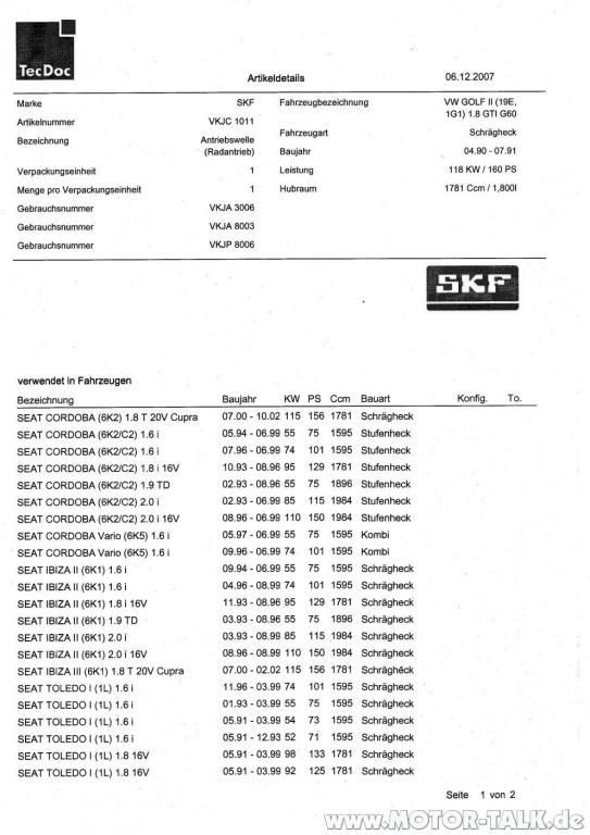

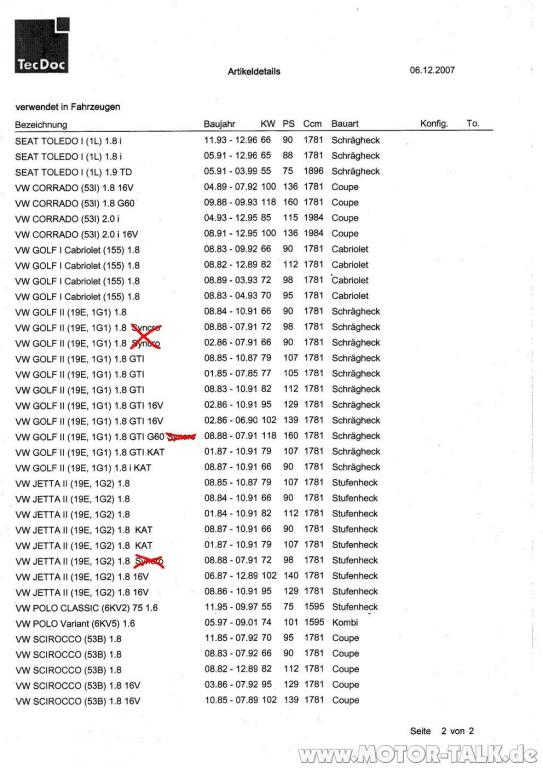

Weiterhin habe ich im Inet eine Teileliste von SKF gefunden(siehe Anhang Tabelle), in der hervorgeht, dass die Antriebswellen vom G60 die gleichen sind, wie ich sie im EX habe oder sie im DX, JH, PL und KR verbaut sind. Kann das jemand bestätigen?
Sind die Getriebestützen vom G60 und dem 35i wirklich die gleichen? Kann ich meine Getriebelager behalten?

Deine Antriebswellen sollten passen.
